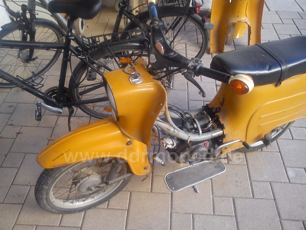

Habe seit 2 Tagen eine ziemlich runtergekommene Schwalbe. Ich weiß leider gar nix darüber und habe mir erhofft, dass ich mit eurer Hilfe das Teil wieder zum laufen kriege.
Was für Arbeiten sind am Motor vorzunehmen ?
Der Kolben war fest, könnte ich dieses Set hier http://www.ebay.de/itm/Zylinder-Kolben-Set...=item2ec0d27c47 problemlos einbauen???
Hier noch ein Bild der Schwalbe. Kann mir jemand sagen um was für ein Modell es sich hier genau handelt?

Hallo Johannes,
deine Schwalbe sieht doch gut aus. Um die Schwalbe wieder vernünftig zum Fahren zu bringen reicht es sicherlich nicht nur den Zylinder zu tauschen! Schon garnicht wenn der Kolben festgerostet war. Dann werden Kurbelwelle, Lager und Welldichtringe auch Schrott sein.
Also einmal das komplette Programm der Motorüberholung. Sonst wird das nix halbes und ganzes!
Das Modell dürfte ne KR51/2 in saharabraun sein...

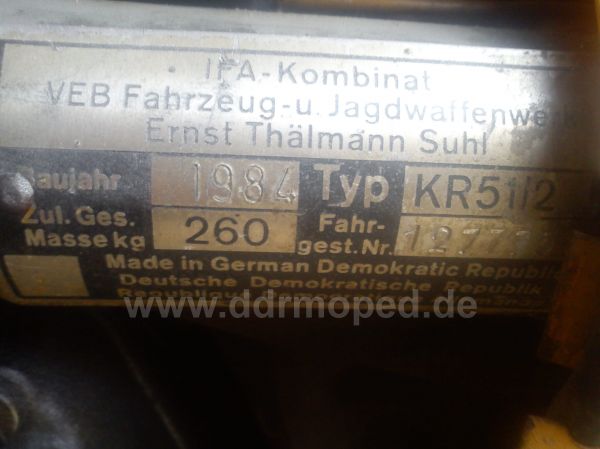

Falls es jemand interessiert, ich habe hier mal so ein Schild unter der Sitzbank fotografiert.
Ich habe aber leider ein kleines Problem. Der Besitzer der Schwalbe kann leider den Schlüssel für die Sitzbank nicht mehr finden, es ist nur der für Vorne das Licht vorhanden.
Bekommt man so etwas noch irgendwo her?
