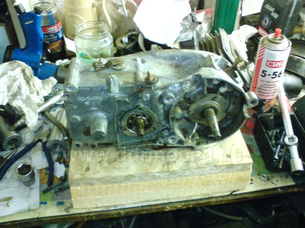

Hi Jörg,
Hier die Bilder. Zu meinem Entsetzen ein M52...
MFG Sebastian

Musste reinschauen...

Der Hebel hat ja auch nur einen einfachen Schalthebel... Mmm.... Interessant ist das Gehäuse... Ein E Gehäuse mit zwei Bohrungen.

Geschrieben am: 03.10.2012, 16:42
Beiträge: 14317
Ich hab es mir schon fast gedacht, dass es nur ein Spatz Motor ist.
Da wirst du dich wohl doch nochmal auf die Suche nach einem 3-Gang Handschaltmotor machen müssen.
