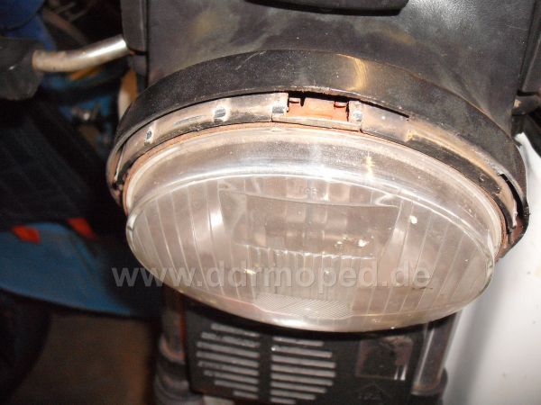

Ist doch ganz einfach.Die Feder mit dem Blech kommt an das Plaste,hinten wo die Schlitz ist.Dann wird das Blech in den Scheinwerfer eingehangen. Die beiden halbrunden Dinger an der Seiten kommen in die Mitte vom Plaste und unten kommt die Schraube rein und fertig.Dann wird der Lampenring ober in die Plaste eingehangen und unten leicht seitlich die Schraube vom Klemmblech festziehen und gut ist.Hoffe es hilft dir weiter.
Liebe grüße der Maik
Geschrieben am: 02.12.2012, 10:38
Beiträge: 5972
Also obern ist an dem Scheinwerfer ein Blechhaken mit Feder, welches den Scheinwerfer an das Gehäuse hält. Den mit einem Schraubendreher aushängen.

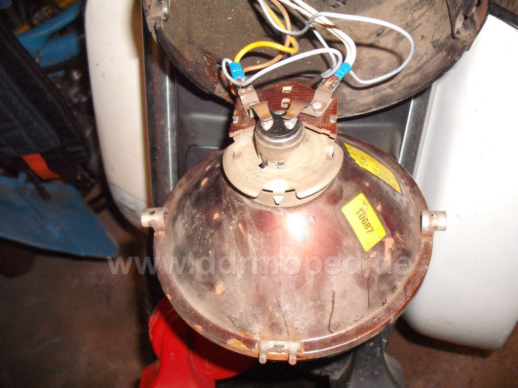

Geschrieben am: 02.12.2012, 10:41
Beiträge: 5972
Dann kann der Scheinwerfer vorsichtig (er ist nur an der unteren Stellschraube eingehängt) nach vorne geklappt werden.

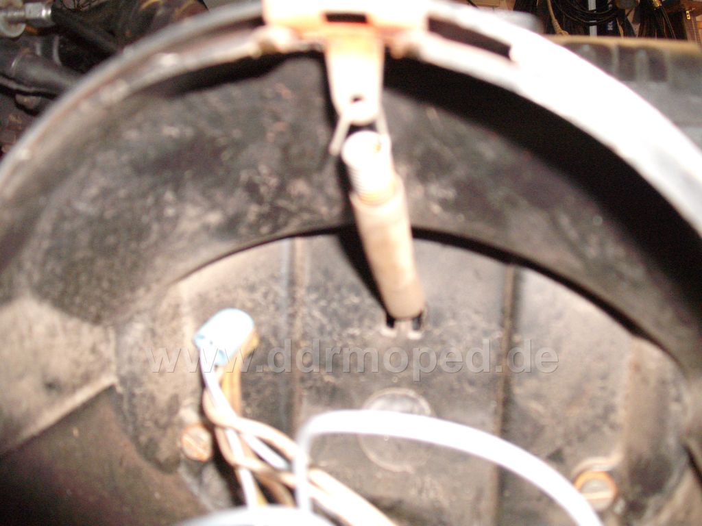

Geschrieben am: 02.12.2012, 10:44
Beiträge: 5972
Hier ist die Obere Halterung, wenn auch etwas unscharf, zu sehen. Über der Feder ist ein Schlauch gezogen.

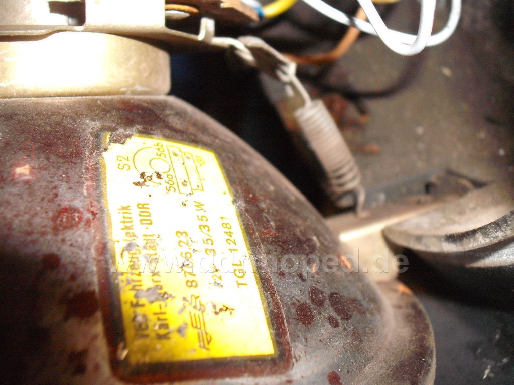

Geschrieben am: 02.12.2012, 10:46
Beiträge: 5972
Und hier noch mal die Feder, welche die Fassung hält

Geschrieben am: 02.12.2012, 11:16
Wenn ich es richtig in Erinnerung habe , muss der Gummischlauch unbedingt verbaut werden , weil die Feder sonst einen Kurzschluss verursacht .
