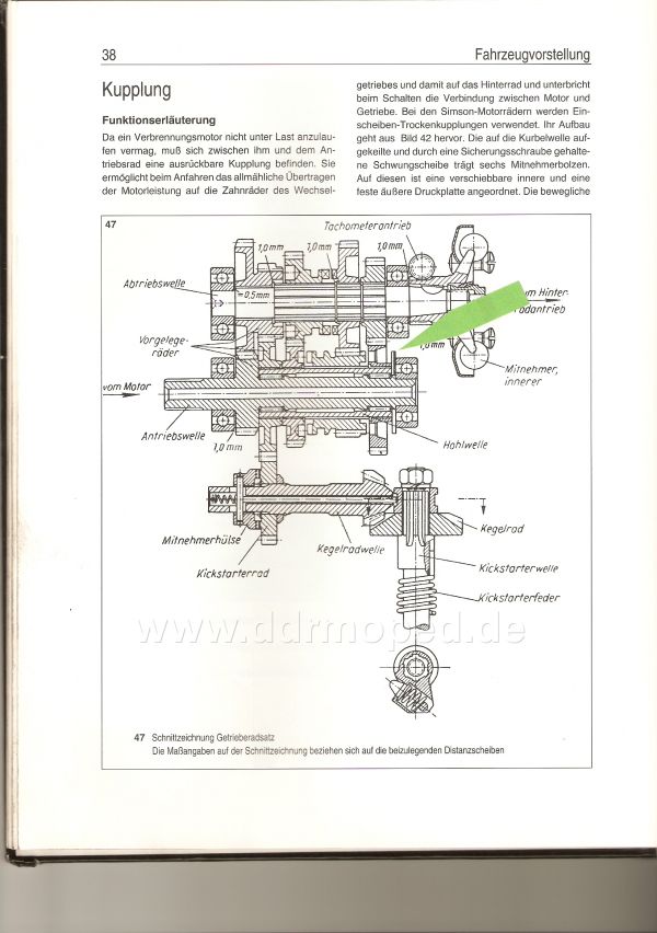

ich habe eine frage und hoffe ihr könnt sie mir beantworten....ich baue gerade meine AWO mit Seitenwagen auf...habe mit den Getriebe angefangen...nur weiß ich jetzt leider nicht mehr wie rum die Anlaufscheibe rein kommt...kann es mir bitte einer sagen

die Kerbe auf der Scheibe muß in Richtung Lager zeigen, schau auf die Abbildung die Kerbe wird als dicker Balken dargestellt.

Also wenn ich von oben drauf schaue dann darf ich die kerbe nicht sehen..richtig…

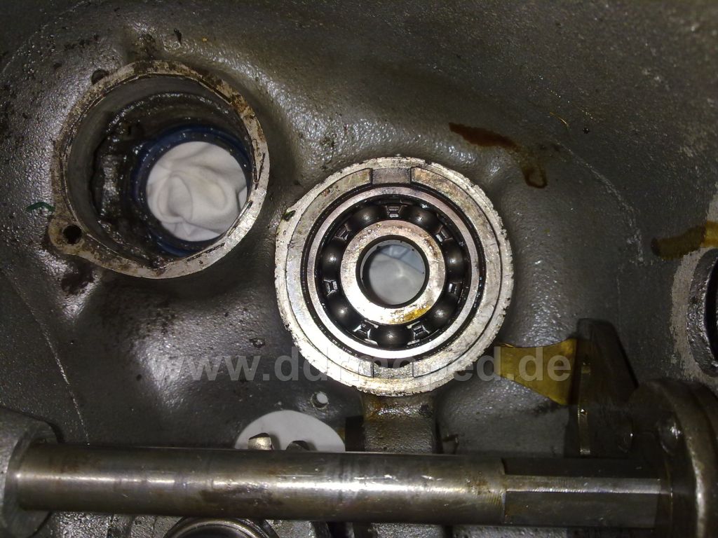

genau so, auf der Zeichnung schaust du von oben drauf, die Kerbe zeigt zum Lager und zum Boden des Getriebes. In der Passform zwischen Lager und Getriebegehäuse ist auch eine Kerbe, müsste bei dein Getriebe auch so sein, da kannst nichts falsch machen. Habe meins auch so zusammengesetzt und läuft über Jahre problemlos. thumbsup.gif
