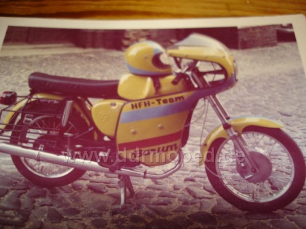

Moin Jungs,
So ganz neu ist die Idee nicht. Das war schon zu DDR-Zeiten ein beliebter und (geduldeter) Umbau. wink.gif cool.gif
Mein Kumpel Frank hat das damals an seinem S50 praktiziert. Verwendet hat er dafür eine Trommel von der TS. Soweit ich aber informiert bin, hat er auch die Speichen von MZ genommen. Von einer Sonderanfertigung ist mir nichts bekannt. rolleyes.gif
Der Lenker stammt von der TS. Das Schutzblech und die Verkleidung sind Eigenbauten. Der Motor brachte es seinerzeit und bei den damaligen Möglichkeiten und dem vorhandenen Können so gut auf 5PS.
Ich denke, mit dem Ding könnte man sich auch heute noch auf einem SIMSON-Treffen sehen lassen. rolleyes.gif Der Verbleib des Mopeds ist aber leider unbekannt. ph34r.gif
