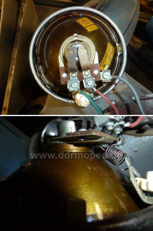

bin gerade am Wiederaufbau meiner KR 50 und bin nun etwas ratlos was den Zusammenbau des Scheinwerfers betrifft. Kann mir bitte jemand ein Bild hochladen mit der Richtigen Montagefolge von Reflektor, Streuscheibe, Halteklammern etc. Hab die KR nur in Einzelteilen bekommen und bin der Meinung das ein Teil dabei ist, welches eigl. nicht für das Modell wäre. BJ 61 wäre sie mit Wechselstromkreis. Mit würde ein Bild reichen, welches den Reflektor von Hinten zeigt mit montierter Birnenfassung.

Hallo Sille84,
hilft das?
MfG
Bernd

Hallo Essigurke,
vielen Dank, das bringt mich schon um einiges weiter. Somit ist das Teil was ich nicht zuordnen konnte doch für dieses Model. Es ist der innere Ring mit der Scheinwerferverstellschraube, diese Weiße Schraube fehlt mir aber leider. Vielen Dank

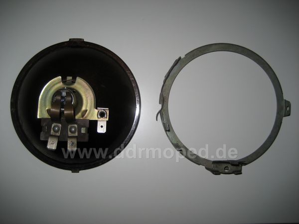

Hi,
ich wollte gerade noch ein deutlicheres Bild vom KR50 Reflektor beitragen,
gibts aber schon sehr detailliert und mit guter Beschreibung:
Soweit ich weiß ist der Scheinwerfer vom HO-Spatz mit dem vom KR50 identisch.
Unterschiede zwischen HO-Spatz und Neckermann-Spatz gab es u.a. bei Rücklicht und Scheinwerfer:
Schönen Abend
