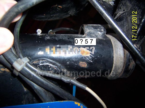

Hallo zusammen,
ich habe vor Kurzem eine S50 erstanden. Bei näherer Betrachtung fällt auf, dass eine Ziffer der Rahmennummer nicht mehr lesbar ist. _uhm.gif Das Typschild fehlt leider. Also ich nehme mal an, dass es sich bei der Zahl unter dme "?" um eine "2" handelt, da die "3" oben einen geraden Strich hat. Könnt ihr mir das bestätigen oder widerlegen???
Danke schonmal!!!
Olaf

wenn du den Flugrost entfernst, vielleicht kann man da mehr erkennen, so würde ich sagen 2; 6 oder 8.

Wird ne 2 sein. Weil der obere Bogen hört ja links auf. Oder man erkennt es nur nicht richtig.

ich hätte auch auf die Zwei getippt, aber da eventuell noch Lack drüber ist wollte ich mich nochnicht festlegen, am besten noch die angrenzende Farbe ein wenig wegkratzen.

Ja, ich würde es eben auch aus dem von Onkelgartzi28 genannten Grund als 2 nehmen.
Leider ist da kein Lack oder Flugrost, sondern da ist mal einer mit werweißwas drangegangen. Das sieht aus, als wären lauter kleine o eingeschlagen, weiß der Storch warum.
Stimmt es denn eigentlich, dass die 3 oben nen geraden Strich hat? Auf den Typschildern Simson / MZ ist es jedenfalls so....

Nimm Kreide und wische damit mal drüber, dann erkennt man mehr. Für mich sieht das eher nach einer 8 aus.

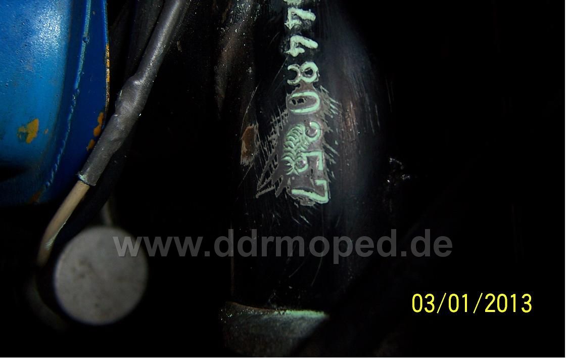

Oh danke, also isses wohl mit an Sicherheit grenzender Wahrscheinlichkeit ne 2. Hier nochmal das Ergebnis der kompletten Nr. nach Blankbürsten und Kreidebehandlung:

Ja, das passt schon.
Und selbst wenn de irgendwann mal angehalten wirst, werden die Cops da sicher auch ne 2 sehen, und nix anderes reininterpretieren.

Im Werk ging das natürlich maschinell, erstens kommt keiner mit den Nummern durcheinander und zweitens geht es schneller. Ersatzrahmen wurden teilweise von Hand nummeriert.

Also das sichtbar machen mit Kreide ist ja ne geniale Idee thumbsup.gif thumbsup.gif

So, habe jetzt die Nr. mit der "2" an KBA geschickt zwecks Papiere ausstellen. Auf Nachfrage bei der freundlichen Rennleitung ist die Nr. erstmal i.O. - soll heißen, nicht als geklaut gemeldet.
