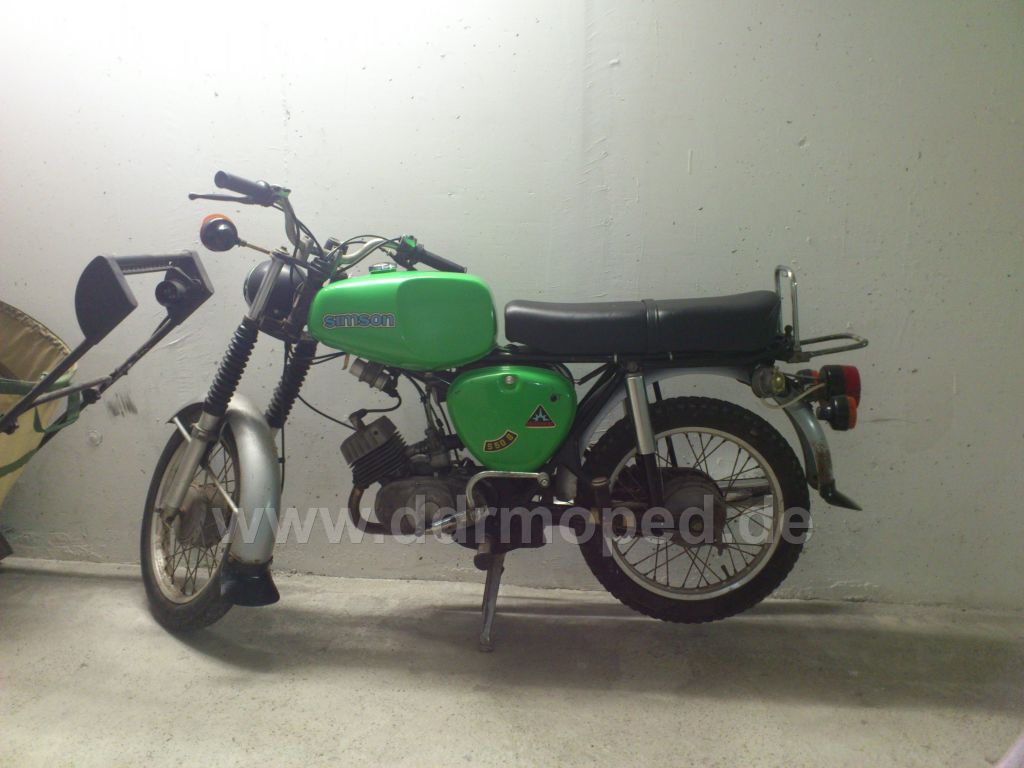

Ich möchte euch heute mal meinen Neuzugang vorstellen. Nachdem ich nun schon längere Zeit meinen restaurierten 68er Star habe, überkam mich nun die Lust nach was neuem.
Ich wollte keine Vollrestauration mehr machen und suchte auch gezielt nach einem Fahrzeug aus der S50-Modellreihe. Das Fahrzeug sollte in einem guten Originalzustand sein und durfte Gebrauchsspuren haben. Ganz besonders wichtig war mir aber, dass sich das Fahrzeug im originalen Lackkleid befindet. Ich liebäugelte von der Ausstattung her mit einem S50 B2, da ich das Fahrzeug öfter für den Arbeitsweg und Erledigungen nutzen will, als meinen "Schönwetter-Star". Hier ist die Elektronische Zündung und die 35W Scheinwerferleistung ein klarer Vorteil.
Nach langer Suche fand ich dann diesen gut erhaltenen S50 B2 Bj.77 mit 23204Km und dem kurz darauf schon nicht mehr verbauten hohen Tank für 350€ ohne Papiere.
Aber was es im Internet für Preise gibt, für welch mieserable Zustände die Leute ihre hart verdienten Euros rausschleudern?! Wahnsinn!
Dieser hier ist von ebay Kleinanzeigen. Ich habe dort und in Zeitungen gezielt nach Inseraten in meiner alten Heimat und entlang der Strecke nach Sachsen gesucht. So fand ich im tiefsten Thüringen diesen hier und machte auf einem Heimatbesuch einen Umweg der sich gelohnt hat.
Das Moped sprang bei der Besichtigung gleich an, die Elektrik funktionierte und der Verkäufer sowie das Fahrzeug machten einen ehrlichen Eindruck. Das Bild enstand direkt nach der Ankunft im neuen Zuhause.
Grüße vom René

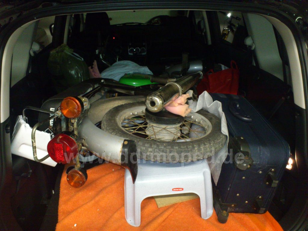

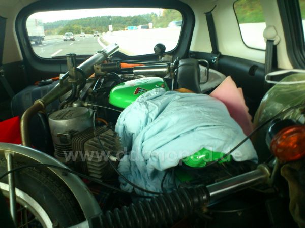

Ich habe den Sprit abgelassen und das Moped liegend in unserem Mazda 5 transportiert. Natürlich gingen einige Tropfen daneben, aber die Heimfahrt verlief ohne Kopfweh.
Grüße vom René

Star1404
Geschrieben am: 09.01.2013, 22:05
Beiträge: 289
Mitgliedsnummer.: 3041
Mitglied seit: 24.01.2010
Hat gut reingepasst. Schön unterbaut und fixiert ist nichts kaputt gegangen.
Grüße vom René

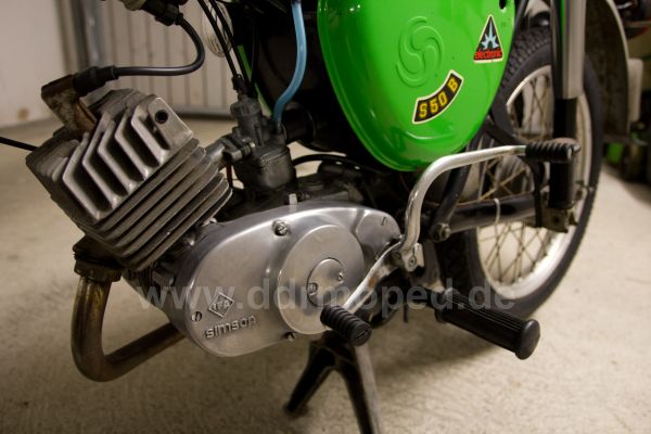

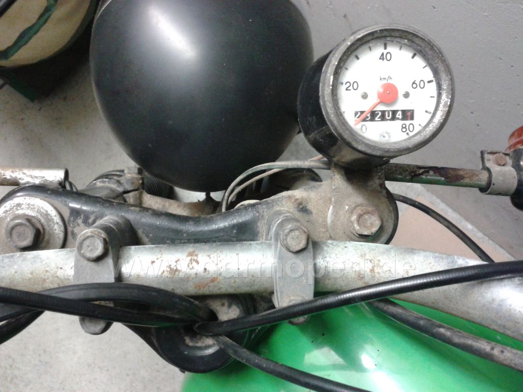

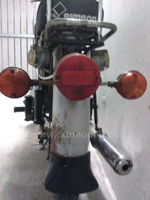

Hier Bilder vom Kaufzustand. Chrom war nich so dolle, viel Dreck und Staub.
Grüße vom René

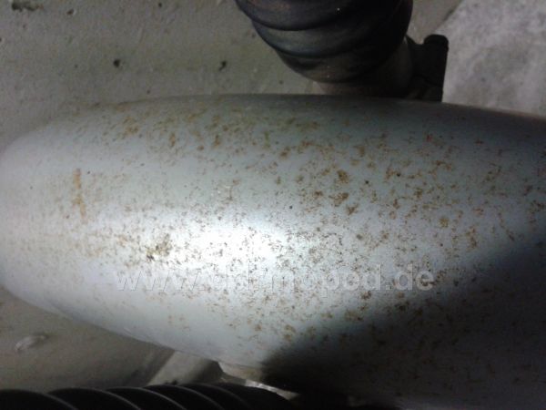

Leichter Rostansatz
Grüße vom René

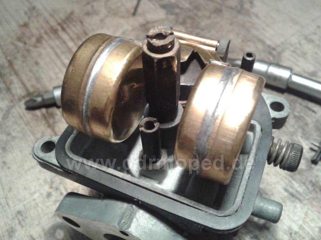

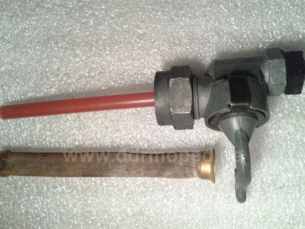

Den Benzinhahn und den Vergaser habe ich zerlegt und gründlichst von Hand und im Ultraschallbad gereinigt.
Grüße vom René

Beides war unheimlich verdreckt, der Schwimmer war leider vollgelaufen. Ist mir heut noch ein Rätsel dass das Möpp überhaupt lief bei der Besichtigung.
Grüße vom René

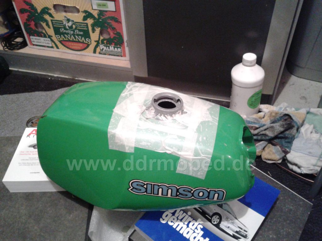

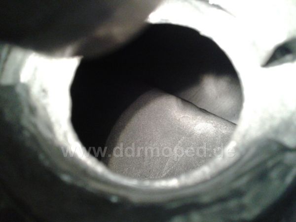

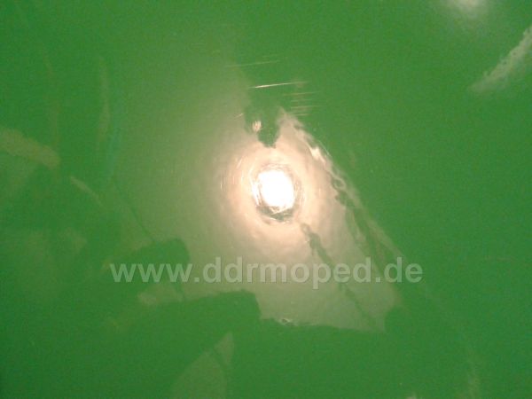

Der Tank wurde mit der kompletten Prozedur einer Tankrenovierung gereinigt und versiegelt. Dazu eignet sich das Tankrenovierungsset POR 15 hervorragend. Beim Korrosionsschutzdepot bestellt, habe ich es auch schon beim Star angewendet.
Dazu ein Tipp: Bestellt das nächst größere Set, also für Tanks bis ca.20-25 Liter. Alle Flüssigkeiten sind somit großzügig vorhanden und ihr könnt den Lack in 2 Schichten auftragen. Wie so eine Tanksanierung funktioniert ist ausführlich auf der Homepage bzw. dem Beipackzettel beschrieben.
Grüße vom René
Star1404
Geschrieben am: 09.01.2013, 22:17
Beiträge: 289
Wichtig: Innerhalb von 24 Std. nach der ersten Lackierung ist es möglich, einen weiteren Lackauftrag durchzuführen. Ich persönlich habe es nach ca.12 Std. gemacht. Dazu bei der ersten Lackierung nur einen Teil des Lackes aus der Dose entnehmen und den überschüssigen, abgelaufenen Lack nicht wieder in die Dose zurück schütten, das wird sonst alles in der Dose hart und ein zweiter Durchgang ist nicht mehr möglich.

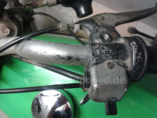

Alle Glühlampen und fast sämtliche Kontakte und Kabelschuhe habe ich mit nem Glasfaserstift, Sandpapier und Kontaktspray behandelt. Die Elektrik und die Zündung funktionieren trotz des etwas schäbig aussehenden Kerzensteckers tadellos.
Grüße vom René

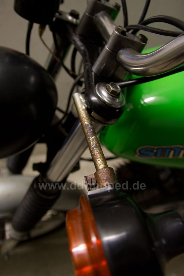

Wo der Chrom schon ab ist, habe ich erstmal etwas Öl aufgetragen und werde mich da noch weiter mit befassen und belesen. Da gibt es ja die verschiedensten Produkte. Gegebenenfalls tausche ich sehr schlechte Chromteile durch bessere, jedoch nicht durch Neuteile. So hab ichs beim Gepäckträger gemacht. Der war ganz nackt.
Grüße vom René
