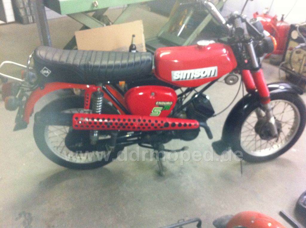

So Freunde Anbei das erste Bild.

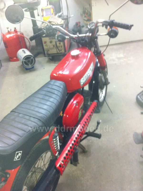

Sorry sind leider nicht die besten Bilder geworden.

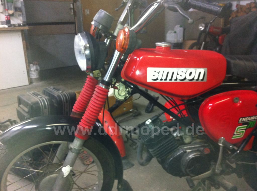

Die Faltenbälge werden Selbstverständlich noch durch schwarze ersetzt.

Tank, Seitendeckel und vorderer Kotflügel sind leider nicht im Originallack.
Tank ist Rostfrei.

Hallo Marcus cool.gif ,
meiner Meinung nach sind an deinem S 70 E noch mehr Sachen nicht original! So sollte die Hupe an einer anderen Stelle verbaut sein! Dieser Anbauort erinnert mich mehr an ein S70 Comfort! Dein Kickstarter ist auch einer, von eher späteren Baujahren, wenn nicht sogar Nachbau! 12V Hauptscheinwerfer gehört auch nicht dran! Kupplungs- und Handbremshebel sind auch von den späteren oder sogar von den /1 Modellen!
Und die großen 100 mm Muschelspiegel gehören auch an eine S 70 C und nicht an die / E!
