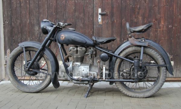

Hallo ich habe mir voriges Jahr eine Touren AWO gekauft. Nach Plakette und auch nach Rahmennummer ist diese von Baujahr 55. Ich wollte gerne wissen welche Teile in diesem Baujahr verbaut waren (Kotflügel, Tank Embleme, Felgen, Soziussattel usw.) Ich habe bisher noch nichts genaues gefunden da überall andere Sachen auf Bildern auftauchen. Ich bin euch für eure Hilfe sehr dankbar.

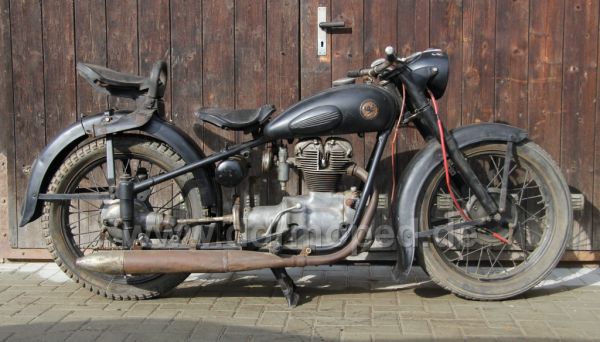

andere Seite

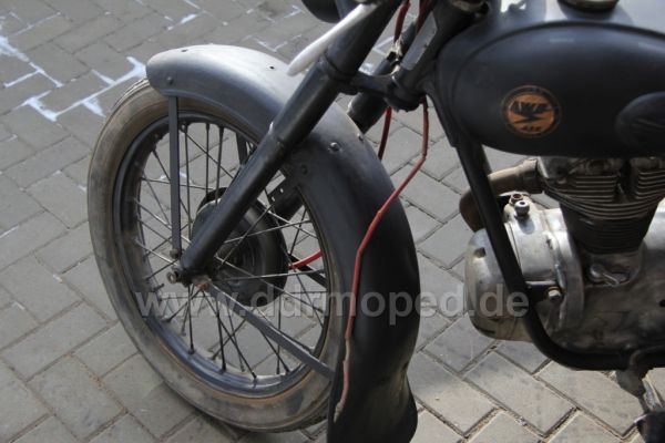

Und das Schutzblech

Schöne AWO!!!!
Hilfreich: http://www.awo-stammtisch.de/Serviceseite.htm
Beim ersten groben Überfliegen konnte ich keine Baujahrsuntypischen Teile erkennen. Mach mal noch Fotos vom Lenker mit Amaturen. Sonst schaut das schonmal sehr gut aus! Die Sachen wie Embleme, Räder und Kotis, Sozius passen erstmal.

nicht schlecht Herr Specht, oder in deinem Fall, Falk!
Sieht doch auf den ersten Blick sehr gut aus die AWO.
Ein paar fehlende Teile aber sonst Tip Top.
Beim Auspuff inkl. Krümmer bin ich bei meiner (auch Bj. 1955) auch nicht so richtig schlüssig...
Gab da wohl in ´55 einen wechsel?!
Der anhand der Nummerrierung fest zu machen ist.
Hab für meine jetzt einen 30mm Krümmer mit Zigarrenform organisiert.

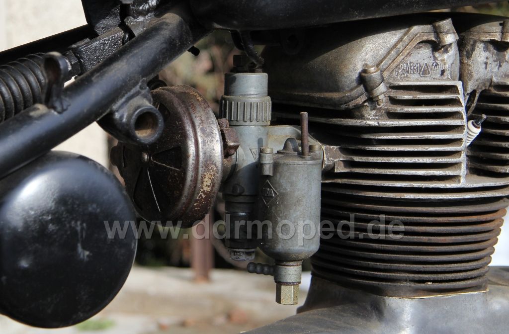

Hallo Falk, erst mal herzlichen Glückwunsch zur AWO. Also auf den ersten Blick
-falscher Sozius, muss der sein, der auf der Gepäckbrücke passt,die fehlt auch
-falscher Lenker, gehört der geschwungene dran
-Luftfilter, muss der ohne Schieber sein
-Kotflügel müssen die mit 5 Nieten sein
-Rücklicht,das ohne Bremslicht aber nicht die Hexennase
-Auspuff falsches Endstück, evtl Sport AWO?
-Satteldecken von IFA
-Vergaser mit IFA Aufschrift
Gruß Toralf

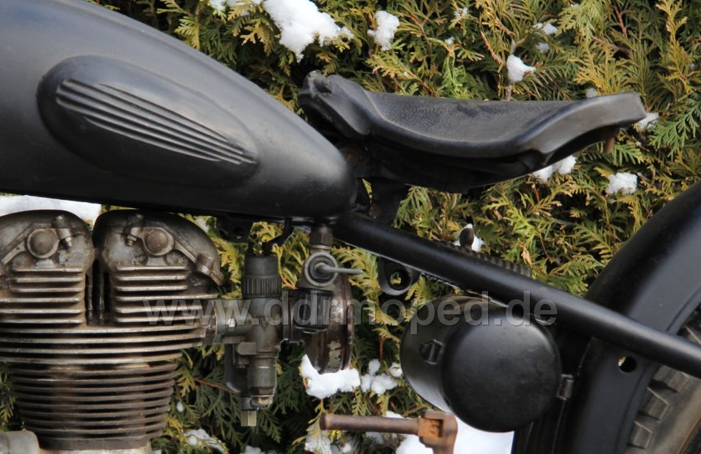

Hallo Falk,
für mich sieht die Maschine eher zusammengewürfelt aus.
Zu deiner Frage:
-Schutzbleche spätes Baujahr
-kein Gepäckträger
-später Soziussitz
-Satteldecke vorn sieht auch komisch aus, liegt sonnst am Tank auf
Für weitere Einschätzungen müssten Detailbilder her.

Ich sehe das mit den kotis anders. Ich glaub das sind die richtigen. War ab Ende 55 nicht die Umstellung auf 4 Niets?? Sozius ist doch auch richtig. Lenker kann ich nicht erkennen.
Rücklicht fehlt ja fast komplett. Aufschrift vom Vergaser kann ich auch nicht sehen.
Matze

klick
Ganz unten ist meine 55er Touren, kannst ja mal vergleichen.Bis auf Lupu und Rücklicht original.
Und hier ist noch Tonys Thread, der hat auch noch ne 55er. klick
Also, zu den Kotflügeln kann ich nur sagen, dass ich eine 57er Touren habe, die auch noch 5 Nieten hat.Bei meiner 55er sind es definitiv 5. Gruß

@MV-emme
Meine 54er hatte kotis mit 4 Niets aber noch dem Winkel fürs Kennzeichen.
Die musste ich auch ersetzen. (Teuer teuer)
Danke für Deine Infos!

Vergaser

andere Seite und Sattel
