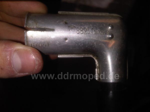

Kl!nW69r |
Beiträge: 292
Mitgliedsnummer.: 4442
Mitglied seit: 09.05.2011
Moin, ja weiß ich... ist eben wenn man verzweifelt ist ;D Ich habe den Kerzenstecker + Kabel gewechselt und dabei ist mir aufgefallen, dass das Zündkabel auf Zündspulenseite angekokelt war (hoffentlich hats nicht "reingebrannt"). Ich habe es jetzt gewechselt und das kurze "rasseln" ist zwar auch da, aber ich glaube der Leistungsverlust ist nicht so stark... Ich habe es zumindest nicht so stark bemerkt, aber ich teste es heute nochmal... Gruß, Steven PS: Der Kerzenstecker war dran, ist der Original?
