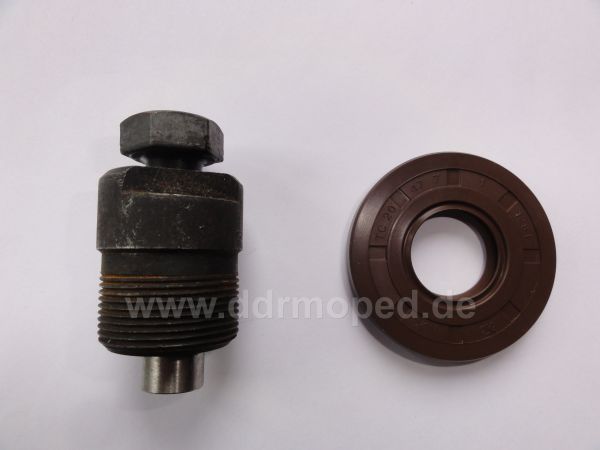

der Motor der Schwalbe KR51/2 geht nach kurzer Fahrt aus. Vergaser ist geprüft (Schwimmer eingestellt, Teillastnadel original, alles sauber gemacht). Es soll wohl um Nebenluft als Ursache gehen. Hierzu soll der Wellendichtring rechts gewechselt werden. Ein Polabzieher liegt auch vor. Aber wie macht man das? Erbitte Hilfestellung.
Im Bild der Dichtring sowie der Abzieher.

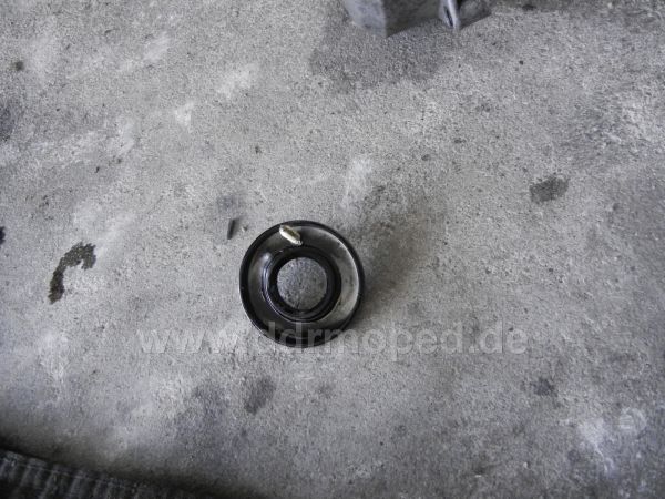

In den Ring misst du versuchen 2 Spaxschrauben reinzubekommen.
Meistens ist aber ein Melallring dahinter...
Also 2mm Loch reinbohren und da die Schrauben reindrehen. Und dann ziehen thumbsup.gif

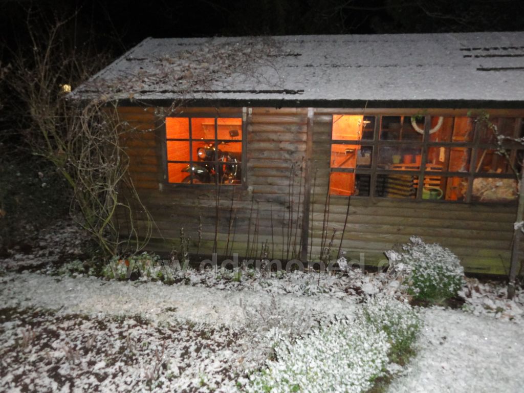

also ich glaube jetzt genug Tips beieinander zu haben und mache mich sobald die Temperatur über 0 Grad geht an die Arbeit in der Gartenlabe. Melde mich bald; bleibt auf Empfang.
