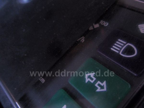

Hallo, hier ein Bild von meinem Tacho.Wenn man seitlich von rechts reinschaut ist darunter eine Tachometerscala zu sehen. Kann man hier eigentlich mehrere Bilder zusammen dranhängen? Habe es vorhin schon mal probiert,aber da ist was schiefgegangen. Werde anschließend meinen jetzigen,angebauten Tacho als Bild schicken. Jan.

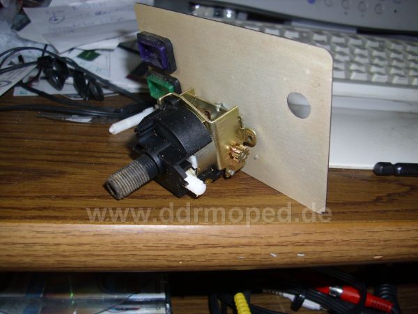

Anbei der Tacho, in Einzelteilen

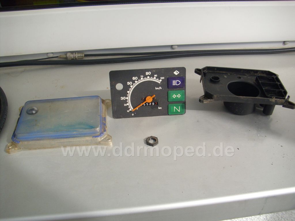

Tacho von hinten

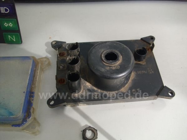

Das hintere Gehäuse...

Naja, das Schreit nach einer Tachosanierung auch bei mir. Die Plasteteile sollte ich locker wieder hinbekommen, Fehlteile sind nur noch die Kupferschienen, wie deutlich nicht zu übersehen...

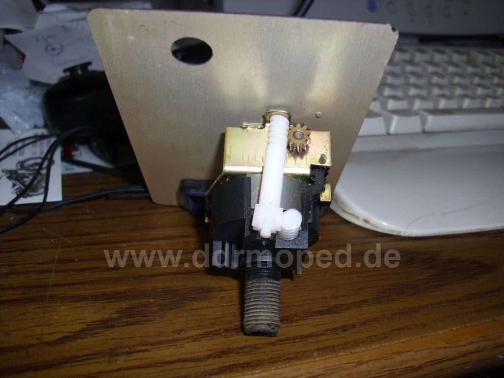

Falls das Glas eine Macke hat, Ostoase oder jeder andere beliebige Händler sollte Ersatz haben. Hier ein komplettes Teil, gibt es auch in gelb etwas billiger und 6v etwas teurer : Tacho komplett 12VDa ich beim Tachorückstelldienst angestellt bin, hier noch ein Detailfoto: es gibt eine Plastewelle, die sich vorsichtig ausclipsen läßt und diese gibt ein Rad frei. Damit und einem ausgenuddelten Bithalter nebst Akkuschrauber sorgt wieder für fast Neuzustand

Hier mit Plastewelle

Fast wie neu, nur noch das Glas aufpolieren
