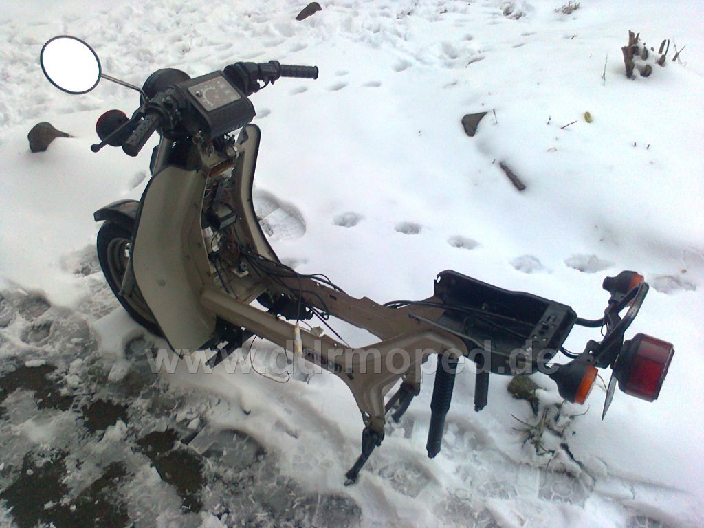

Hallo Leute, heute habe ich angefangen meinen "Winter-SR50" Fahrwerkstechnisch zu überholen.Er bekommt ein neues Motorlager sowie eine neue Schwinge (DDR-Lagerware rolleyes.gif ).
Bei den Buchsen gehe ich weg von den konventionellen Gummibuchsen und setze auf Polyamid. Mal sehen was es bringt. Nun zu meinem eigentlichen Anliegen. Der Vorbesitzer hat die Seilzüge für Gas,Choke usw. nicht gut verlegt.Gibt es evtl. hier jemanden der einen unberührten SR50 hat und mir mal zeigen kann wie es unter der Plast-Motorabdeckung auszusehen hat.

Werden die Seilzüge und Kabel für Masse und Leerlaufschalter am Rahmen befestigt?

Die Seilzüge und auch die Tachowelle gehen durch das Steuerrohr von der Telegabel. Die Lage ist rechts (Startvergaserseite), auch Massekabel und Elektrik. Die Ösen an Rahmen im Bereich der Abdeckung dienen der Befestigung oder Halterung für die Züge und Kabel. Im einfachstem Fall Kabelbinder nehmen, diese aber locker zusammenziehen.

Hm also ist das quasi richtig so wie es bereits verlegt ist.Ich danke dir für deine Antwort.

Jo, außer das für die Leerganganzeige, das ist links und braun und liegt alleine...
