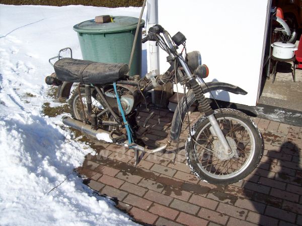

Hab nach langer Zeit endlich angefangen meinen Enduro aufzubauen biggrin.gif
Hier mal die Basis wie ich sie vom Vorbesitzer bekommen habe....
Grüße Stefan

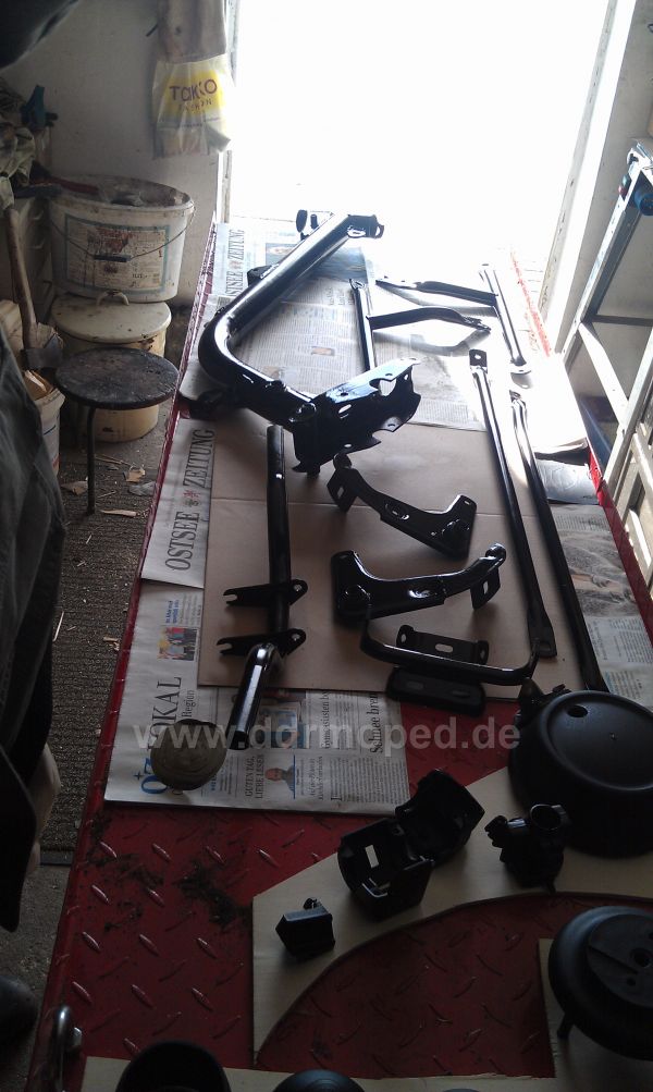

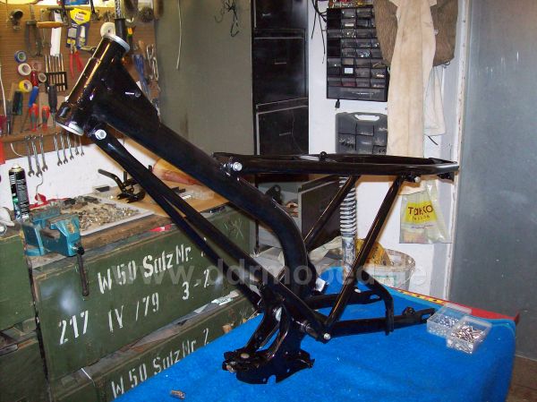

Als erstes ging es ans Entkernen, Zerlegen, Säubern und Lackieren des Rahmens.... und die Bleche gingen zum Lackierer.
Rahmen und andere Teile neu lackiert...
Grüße Stefan

Jansen83
Geschrieben am: 27.03.2013, 20:59
Beiträge: 1099
Mitgliedsnummer.: 745
Mitglied seit: 01.08.2007

simson willi
Geschrieben am: 27.03.2013, 21:17
Beiträge: 1448
Mitgliedsnummer.: 4947
Mitglied seit: 23.10.2011
Irgendwie sieht mir die Öse am Rahmen aus als wär die selbst geschweißt ??

ist denn die rechte Rahmenstrebe hinten auch ausgestellt wie bei der Enduroversion??
Nich dass de da nen Comfort Rahmen erwischt hast. Fußbremshebel iss ja auch für Version Auspuff unten

phänomario
Geschrieben am: 27.03.2013, 21:22
Beiträge: 1062
Mitgliedsnummer.: 4040
Mitglied seit: 02.12.2010
... und der geschwungene Bremshebel und die zu kurzen Bowdenzüge ... _uhm.gif

King

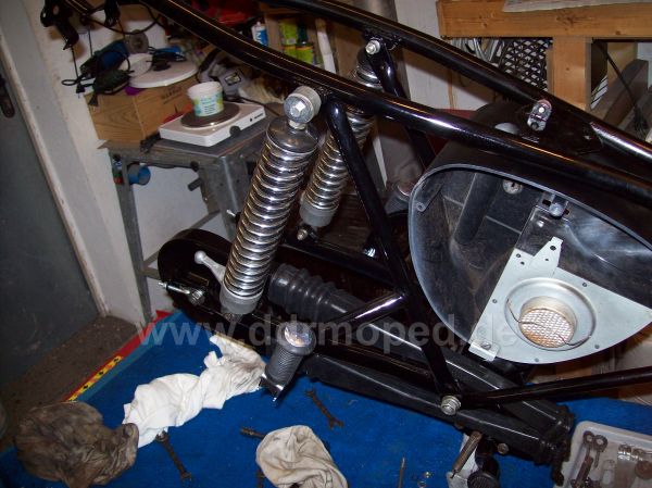

Die Telegabel zerlegt, gesäubert, neue Dichtungen eingesetzt, wieder zusammen gesetzt mit neuen Faltenbälgen versehen und verbaut, sowie die hinteren Stoßdämpfer und den Herzkasten.

Geschrieben am: 27.03.2013, 21:32
Beiträge: 983
Mitgliedsnummer.: 987
Mitglied seit: 25.12.2007
nein ist die Öse nicht die ist original da so dran

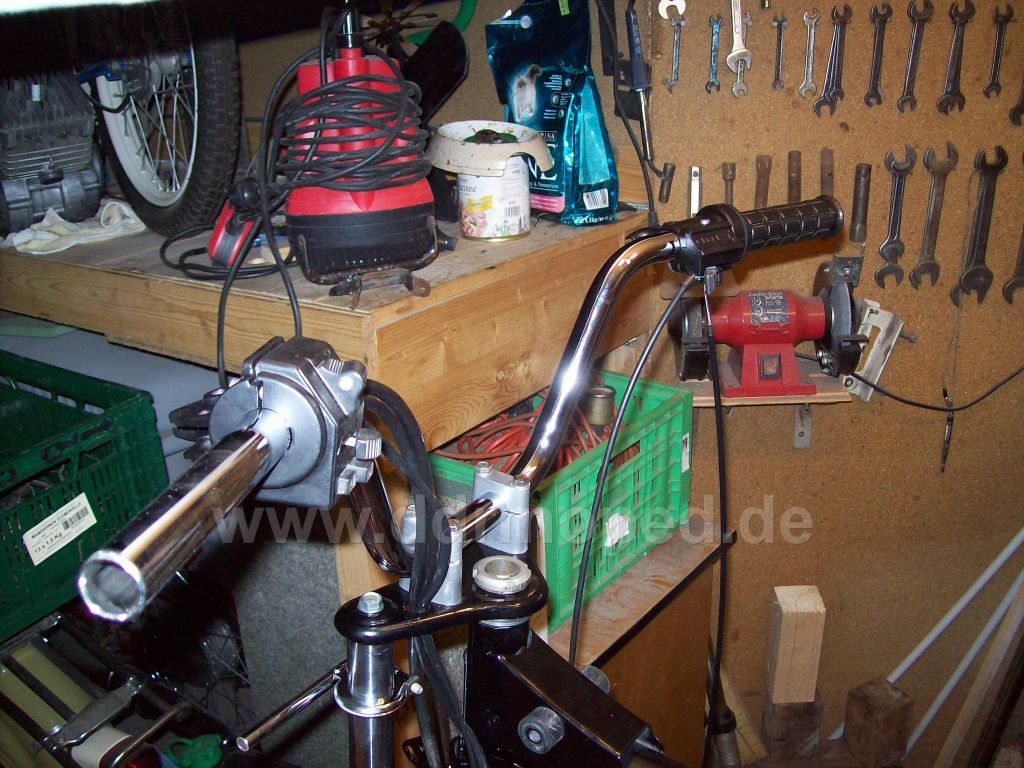

Denn kam ein neuer Lenker drauf
Grüße Stefan

SFT3250
Geschrieben am: 27.03.2013, 21:43
Beiträge: 218
Mitgliedsnummer.: 6269
Mitglied seit: 17.03.2013
Federbeine falsch herum drin
R muss nach links
L muss nach rechts
im entspannten Zustand zeigt der Hebel in Fahrtrichtung
Gruß Lars
King
Geschrieben am: 27.03.2013, 22:14
Beiträge: 983
ok danke werd sie noch drehen
