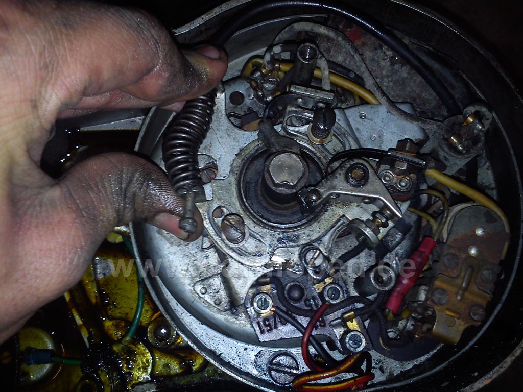

Ich habe mir mal den Motor genauer angesehen. Ist ja schließlich das Herz des Motorrads. Zuerst mal Ein paar Seitendeckel an der Zündung demontiert. Was ich sehr toll finde ist, das am Gesamten Fahrzeug fast nur Inbus-Schrauben verbaut sind. scheint ab Werk so zu sein.
Also zuerst mal die Zündung begutachtet. Habe ich noch NIE gesehen. Anscheinend ist die Grundplatte AUF dem Schwungrad montiert. Oder das Schwungrad felhlt schlicht und ergreifend biggrin.gif
Sieht aber so aus als müsste es so sein.

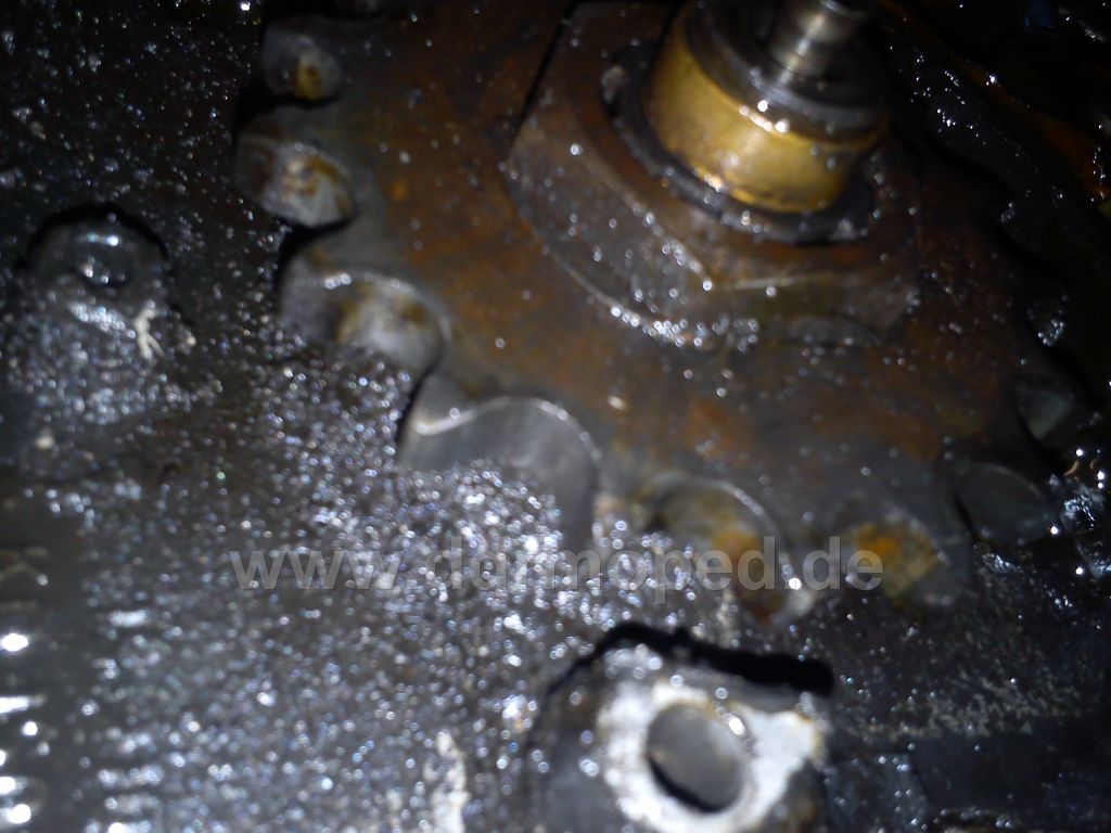

Hinter diesem Versteckte sich plötzlich die Schaltung und ca. ein halber Liter Öl, welcher direkt auf die NVA-Plane und den Garagenboden lief sad.gif Naja passiert. Solange Papa keinen Wind davon bekommt ist alles Gut biggrin.gif
Also aufgewischt und Foto gemacht:

Zudem kann man den Unterbrecher wohl mit einem Bowdenzug verstellen.. _uhm.gif _uhm.gif Naja, werd ich vllt. noch irgendwann kapieren...
Hier das Foto dazu:

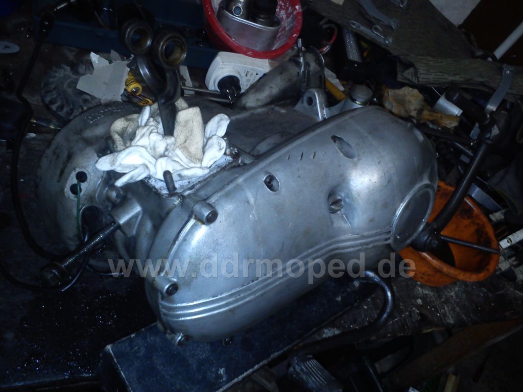

Dann habe ich den (Verdammt schweren) Motor auf die Werkbank befördert...
Danach mal Saubergemacht. War ganz schön Verpekt das Ganze. Aber Zahnbürste, Pinsel, Spachtel und Benzin bewirken Wunder rolleyes.gif .
Nach bzw. während der Reinigung habe ich noch Allerhand Schrauben und Öffnungen erkundet und Festgestellt, das es sogar Ölkontrollstäbe bei Zweirädern gibt. blink.gif biggrin.gif
P.S.: Auf dem Bild ist er noch dreckig wink.gif

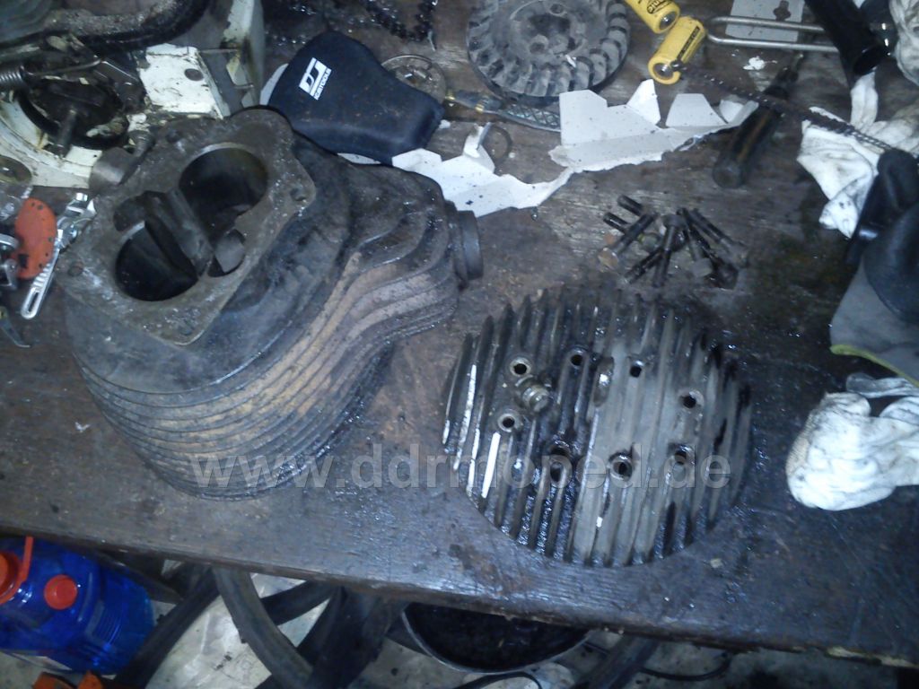

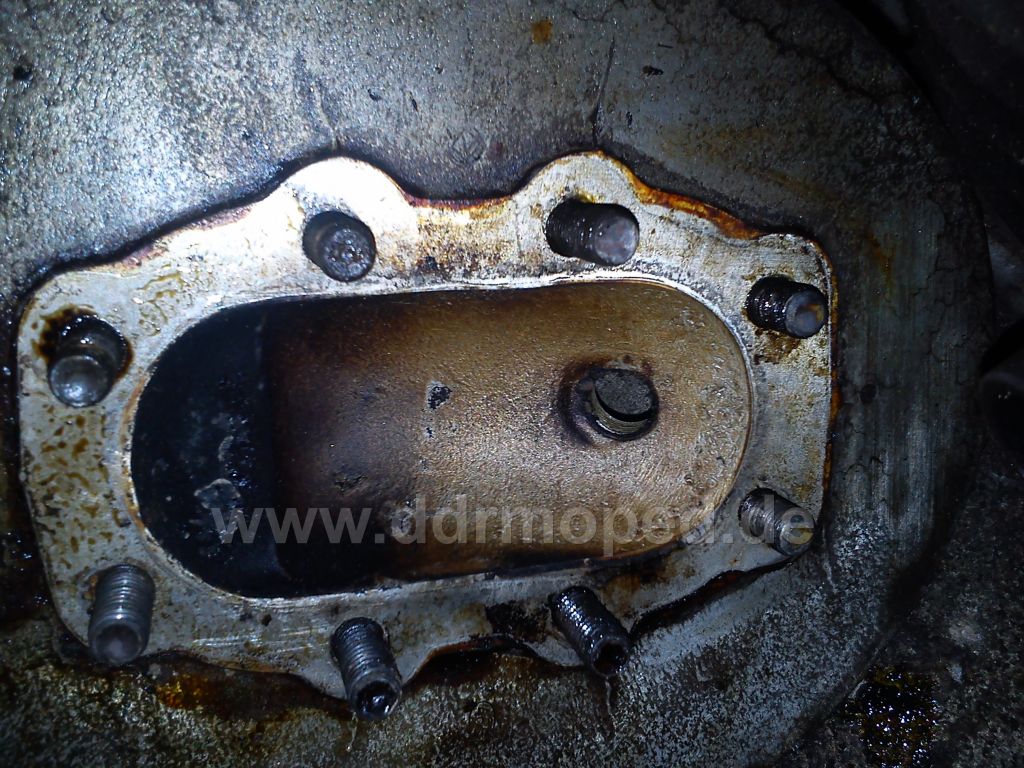

Hier der Doppelkolbenzylinderkopf:
Ziemlich sauber. Vermutlich Wurde der schon einmal demontiert und gereinigt...

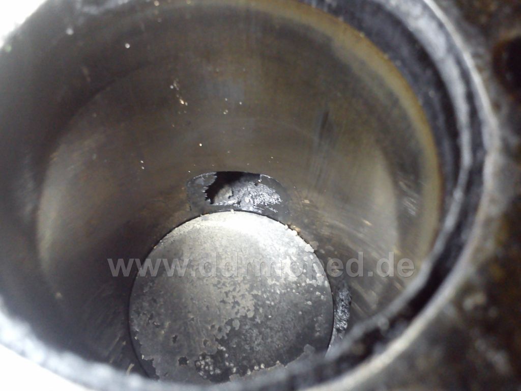

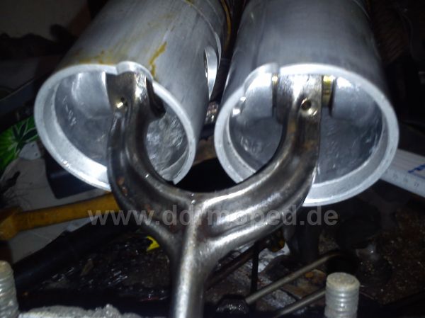

Der Zylinder ist von innen in einem TOP Zustand wie ich finde.
Keine Riefen kein Fresser o.ä.
Das freut mich sehr, da ich im allgemeinen wenig Geld(mit 15 ist das so üblich) habe biggrin.gif
Wäre sicherlich dolle ins Geld gegangen Das Ganze zu schleifen und dann die Beiden Kolben... ermm.gif
Hier ein Bild:
Ebenfalls zu erkennen ist, wie Stark der Abgaskanal zugesetzt ist.

Die Zündung ist so ähnlich wie bei meiner Jawa , die hat die Grundplatte auch außen. Das ist alles komplett andersherum wie bei Simson.
Innen liegt ein magnetisierter Rotor der sich dreht und sozusagen auch das Schwungrad ist. Falls du den Rotor ausbaust, dann solltest du ihn mit Blech ummanteln sonst entmagnetisiert er sich.
Mit dem Bowdenzug kannst du die Zündung auf früh und spät verstellen, manuell an z.B einem Drehgriff oder einem Hebel.

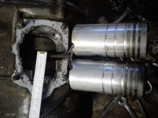

Die beiden Kolben möchte ich euch auch nich vorbehalten. Besonders skurril dabei ist die KuWe:
Als Größenvergleich habe ich den Gliedermaßstab mit metrischer Teilung biggrin.gif mal ins Bild gehalten

Aha. Also ausbauen wollte ich da erst mal nichts. Mit Getriebe und Zündung stehe ich etwas auf Kriegsfuß.
Aber warum kann man Ständig die Zündung verstellen? Das ist doch nicht gut Für den Motor wenn man Locker mit nem Hebel die Zündung verstellen kann oder habe ich da was Falsch verstanden? _uhm.gif

Der Motor im Ganzen nach der Reinigung:

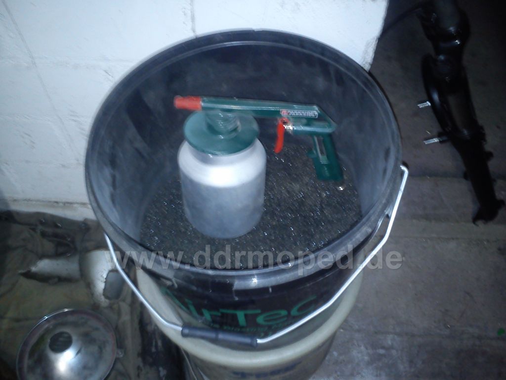

Übrigens: Lidl Sanstrahlgerät fürn 10er mit 8bar und AirTec Strahlmittel funktionieren! cool.gif Muss mir aber noch eine Strahlkabine improvisieren.... biggrin.gif

Die Zündung in der Grundform ist doch genauso wie bei MZ, AWO, EMW...
Das verstellen der Zündung hat den Grund, damit der Motor in höheren Drehzahlen mehr Leistung hat, denn der Zündzeitpunkt fest eingestellt wie bei Simson, MZ ist ein Mittelmaß über den gesamten Drehzahlbereich, wenn man den jetzt leicht verstellt geht der Motor obenrum besser dafür untenrum schlechter und andersrum eben genauso. Gibt auch gewisse Zündungen die den ZZp selbst automatisch abhängig von der Drehzahl regeln.
Die Laufbuchse sieht aber nicht mehr so schön aus ermm.gif da kannst du nur mal guggen ob der Ringstoß noch hinhaut ansonsten muss neu _console.gif

Die Zündung verstellt man nur beim antreten, weil sie mit Spät-Zündung besser anspringt, sie schlägt dabei nicht zurück. Wenn sie läuft stellt man die Zündung wieder zurück und lässt die Finger davon.
