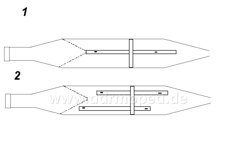

Ich hab schon mehrere Auspuffanlagen zerlegt und festgestellt das es bei den kurzen unterschiedliche innenleben gibt. 1. Der vom Sr1 logisch... Aber beim SR2 hab ich schon gesehn das es bei den röhrchen und löchern im inneren Unterschiede gibt.
Welcher SR2 Auspuff ist eigentlich der *optimalste*?
Auspuff ist beim 2-Takter ja entscheidend für Laufeigenschaften und Leistung.

mir sind außer der vom SR 1 nur zwei Ausführungen vom Innenleben bekannt. Beide Varianten der kurzen Ausführung vom SR 2/2E laufen. Ich kenne da keine Unterschiede im Leistungsverhalten.

Also ich hab hier im Paint mal schnell was gekrichzelt, so in etwa waren die Unterschiede, ich hab noch 3 Auspuffanlagen da, ich muss mal schauen ob ich noch die 2 verschiedenen da habe, es waren devinitiv 2 kurze mit unterschiedlichem Innenleben und nicht vom SR1 !
Gruß Andy

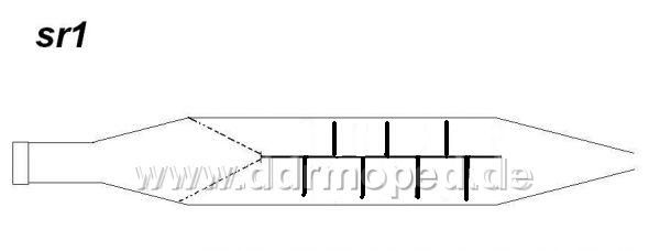

Falls jemand denkt ich weis nich wie ein sr1 Auspuff von innen Aussieht biggrin.gif

Andy, im Sr1-Dämpfer sind nur 7 versetzte, einseitig offene Prallbleche biggrin.gif

Habs geändert Norbert, hoffe du kannst jetzt ruhig schlafen biggrin.gif biggrin.gif biggrin.gif

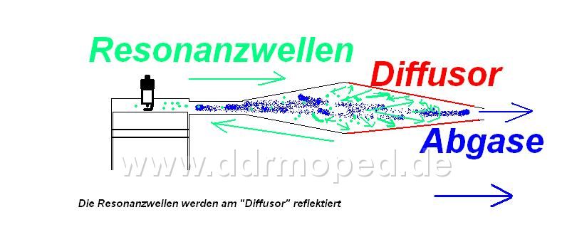

Ja also manche "Experten" damals dachten sich das ihr Moped lauter sein muss...
Aber es gibt auch leute die denken das mann dadurch die Leistung erhöht...
Beim 2 Takter ist der Auspuff wie gesagt entscheidend - Aber das hat nicht nur mit dem Staudruck zu tun die Abgase müssen so schnell wie möglich raus, die Resonanzwellen die beim Arbeitstakt entstehn sollen wieder zurück in den Verbrennungsraum das Gemisch im Brennraum nochmals verdichten.
Also für nen 2 Takter den richtigen Auspuff bauen ist nicht einfach, ob man beim Essi die Leistung durch verbiegen der Prallbleche erhöht müsste man ausprobieren, ich bezweifle das aber... Habe aber schon in vielen Mopedauspuffanlagen Löcher gesehn die da nicht hingehören.
Gruß Andy

Wenn man bei Wikipedia "Resonanzauspuff" sucht kommt nen sehr schönes GIF Bild wo das gut zu sehen ist, Gruß Andy

Moppi, lass es mich mal so sagen: Auch ich habe im zarten Alter aus Unwissenheit Auspuffe "entkernt" (kann ja nicht sein, dass man da Hindernisse einbaut biggrin.gif ), da wir es nicht besser wussten.
Gradebiegen und gut ist.
Ein intressanter Aspekt ist das "Resorohr" a la Andy. Die Fa. DaVinci hats ja vorgemacht. Auch wenn dieses Ding nicht durchkonstruiert war, nicht stimmte und auch nicht passte....die hams verkauft für ein Wahnsinnsgeld!
Der Ansatz ist richtig!!!
Deswegen, liebe "Jugenbrigade", macht mal, konstruiert es, stimmt es ab auf einen SR!
Es passt (fasst) in einen originalen SR Auspuff der kurzen Sorte rolleyes.gif
