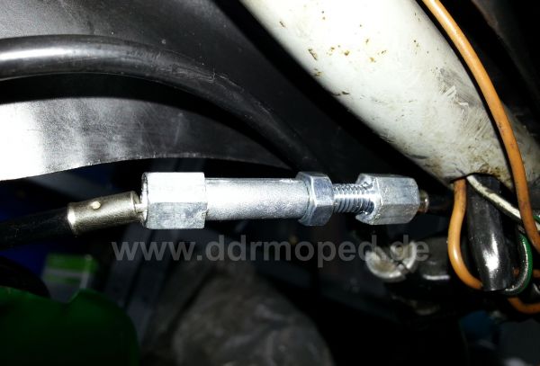

Widerlager usw. ist alles anständig, auch lässt sich der Griff gut drehen. Ich kann aber nicht einstellen, dass die Hülle kaum Spiel hat. Dabei ist die Stellschraube schon bis Anschlag raus gedreht. In den Lenker rutscht ja das kurze Stück der Hülle mit rein, muss das dort irgendwo eingehangen werden?
Ich hab nämlich nichts in dieser Art gefunden.
Bild 1 die auseinander gedrehte Stellschraube. Hier sieht man auch, dass nun immer noch haufen Luft an der Hülle ist.

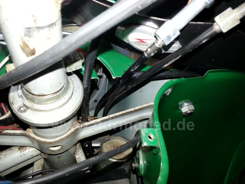

Natürlich hab ich schnell noch nen Bild gemacht, wie der Bowdenzug verlegt ist. Jörg, gemessen hab ich nicht, aber das Problem bestand schon bei dem vorhergehendem originalen Bowdenzug. Ich hoffe man kann auf dem Bild erkennen wo er lang läuft. Direkt rechts an der Seite in der Lampenmaske......

So ist das schon mal richtig . Gas- und Startbowdenzug werden eigentlich gemeinsam in einem Isolierschlauch innerhalb des Frontschildes verlegt . wink.gif

So ist bei mir auch, alles ordnungsgemäß in dem Schlauch verlegt. Wird mir wohl nur übrig bleiben mal zu messen. Aber auch wenn des Nachbauzeugs immer "fragwürdig" ist, denke ich wird die Länge schon stimmen. Zumal der Originale ja auch schon so ist.... (es sei denn, da war schon nen Falscher drin).

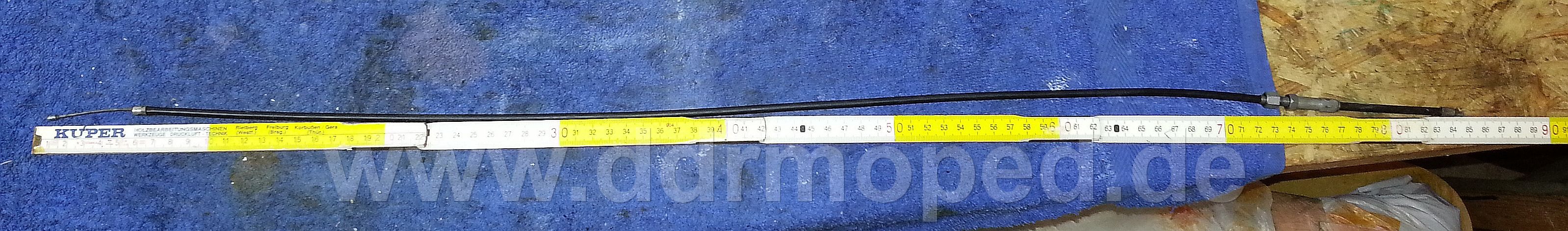

Ich habe mal gemessen, kommt hin was Jörg von der Länge sagt. Ich habe mir auch noch einen originalen (Bild) vom Kumpel geben lassen. Der hat haargenau die gleiche Länge bei Seele und Hülle, wie der aufgetrieselte, den ich ausgebaut habe. Der jetzt verbaute ist unwesentlich kürzer, vielleicht 5mm.
Aber wie gesagt, das Problem bestand leider schon mit dem originalen.
