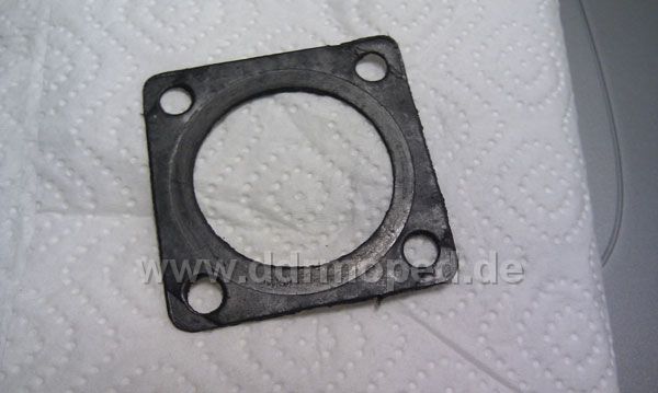

Bei der Demontage des Zylinders meines SR1 hab ich heute eine Zylinderkopfdichtung demontiert, dort dort eigentlich nicht sein sollte. _uhm.gif
Motornummer 50862 , Originale Garnitur soweit ich das beurteilen kann.
Wurde sowas manchmal wg. Dichtungsproblemen verbaut (in der Dichtfläche des Kopfes findet man eine minimale Macke).oder war das doch mal Standart ?
Neu gibts die ja wohl nicht mehr.
Ralf

Das hab ich auch schon 2x gehabt. Das gab es mal, ganz früher. Aber wahrscheinlich nicht lange. Selbst gemacht ist die Dichtung nicht. Müsste so ca. 1mm stark sein, oder bisl weniger.
Häng das Ding in die Wekstatt oder leg es in die Vitrine. Wenn du sie nicht brauchst, nehm ich sie.

also einfach weglassen und schaun ob das Dicht wird?
Die Dichtung ist wie von dir beschriebenund wie mit Alu beschichtet. Im Zweifel bau ich die wieder ein.

Ja genau Ralf, wie beschichtet. Mach sie doch wieder rein, was so lange ging , funktioniert auch weiter wink.gif

Die muss wieder rein! Die wahrscheinlich verbaute Zylinderdeckelvariante wird nicht dicht werden. Erst die Deckel mit der runden Ausdrehung neben den Stehbolzenlöchern sind für eine Montage ohne Dichtung geeignet. Die ist übrigens nicht mit Alu beschichtet, sondern aus Grafit.
Edith: Der Abdruck auf der Dichtung spricht für einen späteren Zylinderdeckel, der geht auch ohne Dichtung. Bei dir wird es wohl ein verzogener Deckel oder die beschriebene Macke sein, die eine Dichtung erzwingt.

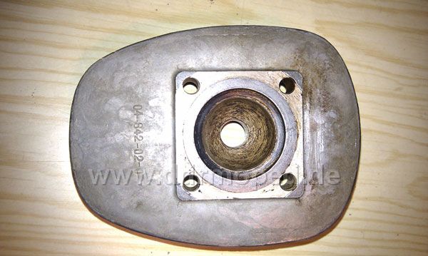

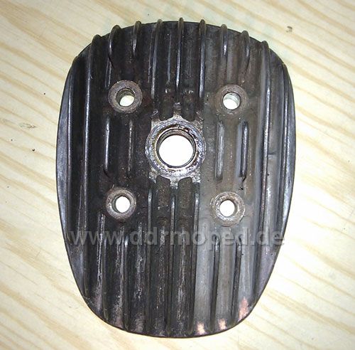

Wie versprochen noch Bilder.
Zylinderkopf von oben :

Ists der richtige für meine Motornummer , oder wurde da gewechselt und die Dichtung kann weg ?
Danke
Ralf
Geschrieben am: 29.04.2013, 19:35
Ja Ralf, das ist die spätere Ausführung vom SR 1 ohne Kopfdichtung mit Verdichtung 1:6 (Kennnummer 02), also auch kein Leistungswunder.
