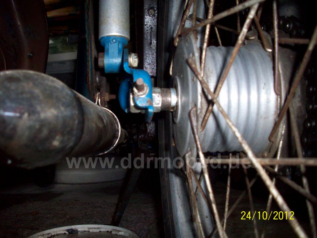

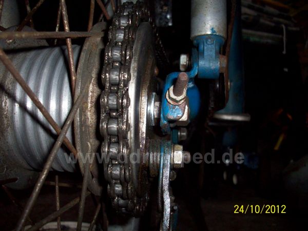

So aber nun zum eigentlichen Problem. Beim Aufziehen des Hinterades kamen mir schon die Kugeln des Lagers entgegen. Das Lager war auf einer Seite total ausgeschlagen. (Was das knacken erklärte..) Scheinbar blockierten die Kugeln sich durch die Risse im Lager.
Soweit kein Problem habe ich mir gedacht. Neue Lager und neue Achse bestellt. Das schwierigste war dann wohl die Lager Schalen wieder in die Felge zu bekommen. (Gibts da außer roher Gewalt einen Trick?)
Gut dann Reifen wieder drauf und los gehts dachte ich mir. Nach Feineinstellung der Schaltung kam das aktuelle Problem dann zum Vorschein.
Die Kette springt unvermittelt nach wenigen Metern ab... Meistens wenn man anfährt. (Sie springt hinten ab)
Ich habe das Gefühl das die Zähne am Ritzel hinten nicht mittig greifen, sprich Kette und Reifen liegen nicht 100% auf einer Linie. Ich hatte dann schon etwas an der Achse gestellt, wohl aber noch nicht genug. Hat jemand eine Idee wie ich die Kette und das Rad in Reihe bekomme? Kann man das Ritzel vorne auch versetzen? Muss ich weiter an der Achse verstellen? Verschiedene Kettenspannungen habe ich schon getestet, von Locker bis stramm.
Vielen lieben Dank schon einmal für die Hilfe, bei Gelegenheit stelle ich auch gerne noch ein paar Fotos rein.

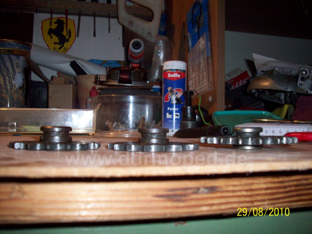

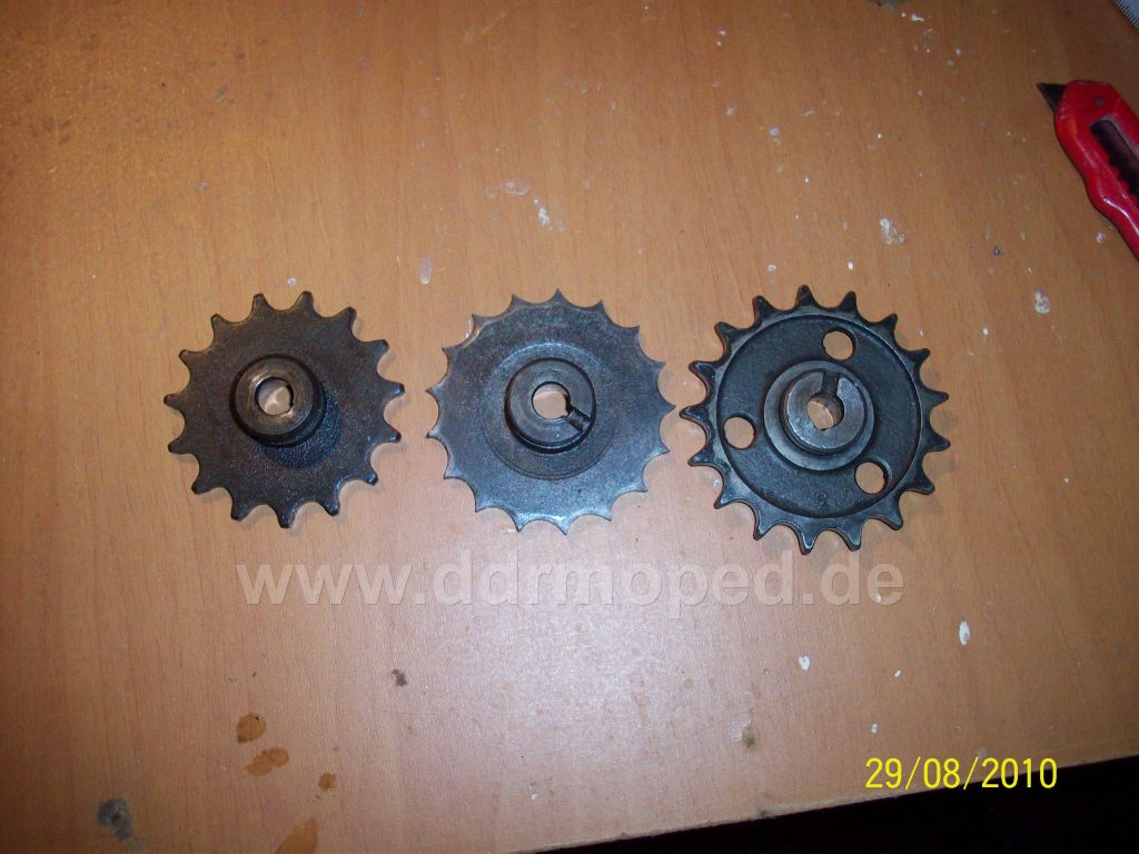

Alles klar, das habe ich mir fast gedacht. Ich schau mir dann auch mal das Ritzel vorne an.
Bevor wir die Lager getauscht haben ist die Kette nie abgesprungen. Daher hoffe ich ja das es doch an der Achse liegt.

Ich schaue mir am Freitag / Samstag nochmal die Achse an und halte mich an die Fotos. Ich denke das wird das wahrscheinlichste Problem sein.
Ich sehe ja das die Kette und Narbe nicht perfekt auf einer Linie sind...
Das Ritzel vorne prüfe ich auch noch einmal nach. 17 Zähne sollte es haben oder?
