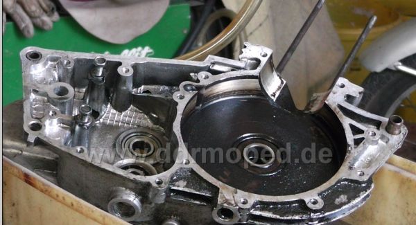

Fakt ist aber das sich im Kurbelgehäuse solche Ablagerungen bilden können... keine Ahnung wie, es ist dort ja eigentlich nicht sonderlich heiß und wie du schon sagtest wird das alles nach oben gespült.
Hier mal ein bild von meinem MZ ETS Motor mit solchem "Ruß".
Gruß, Franz
PS. Vielleicht kennt sich da ja hier jemand besser aus als ich und kann das mal ein bisschen aufdecken biggrin.gif
