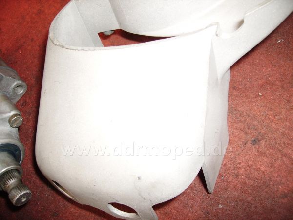

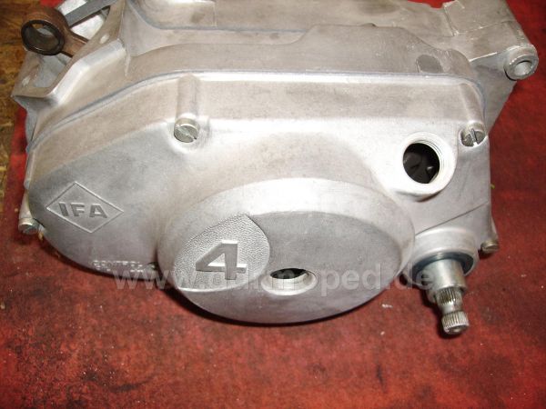

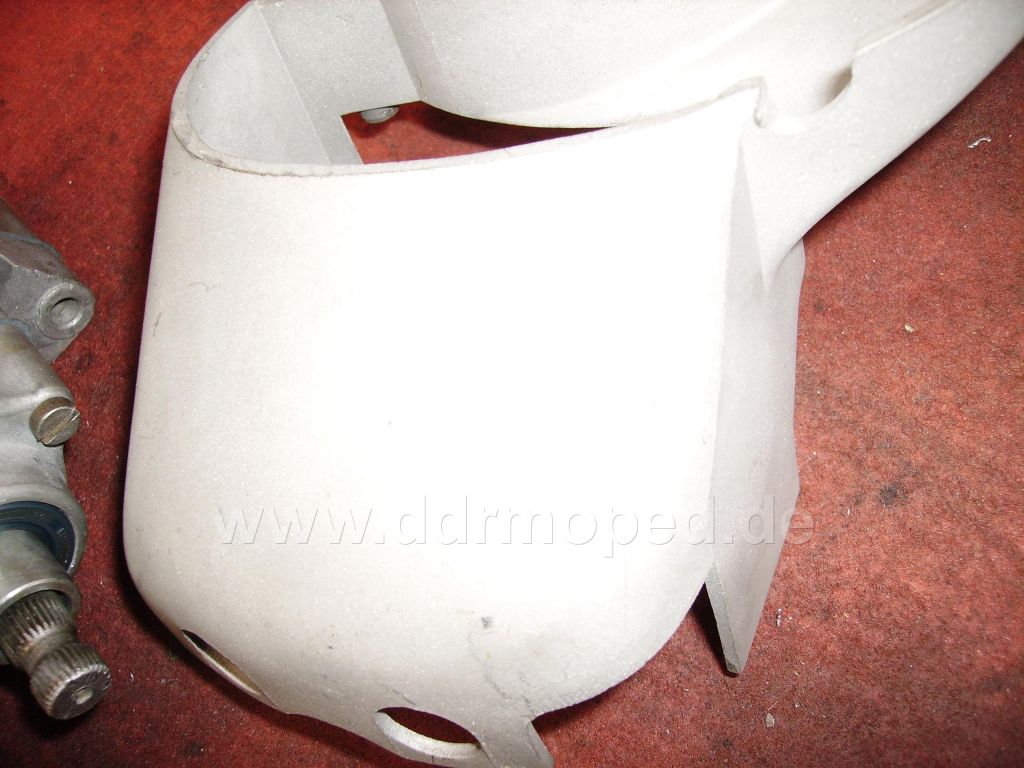

Ich strahle mit Glasperlen nicht mit Korunt. Also wird kein Material abgetragen.
Da gibt es riesen Unterschiede in der Oberfläche siehe folgende 5 Bilder.
Motor mit Glasperle Luftführung mit Korunt.
Gruß Mike

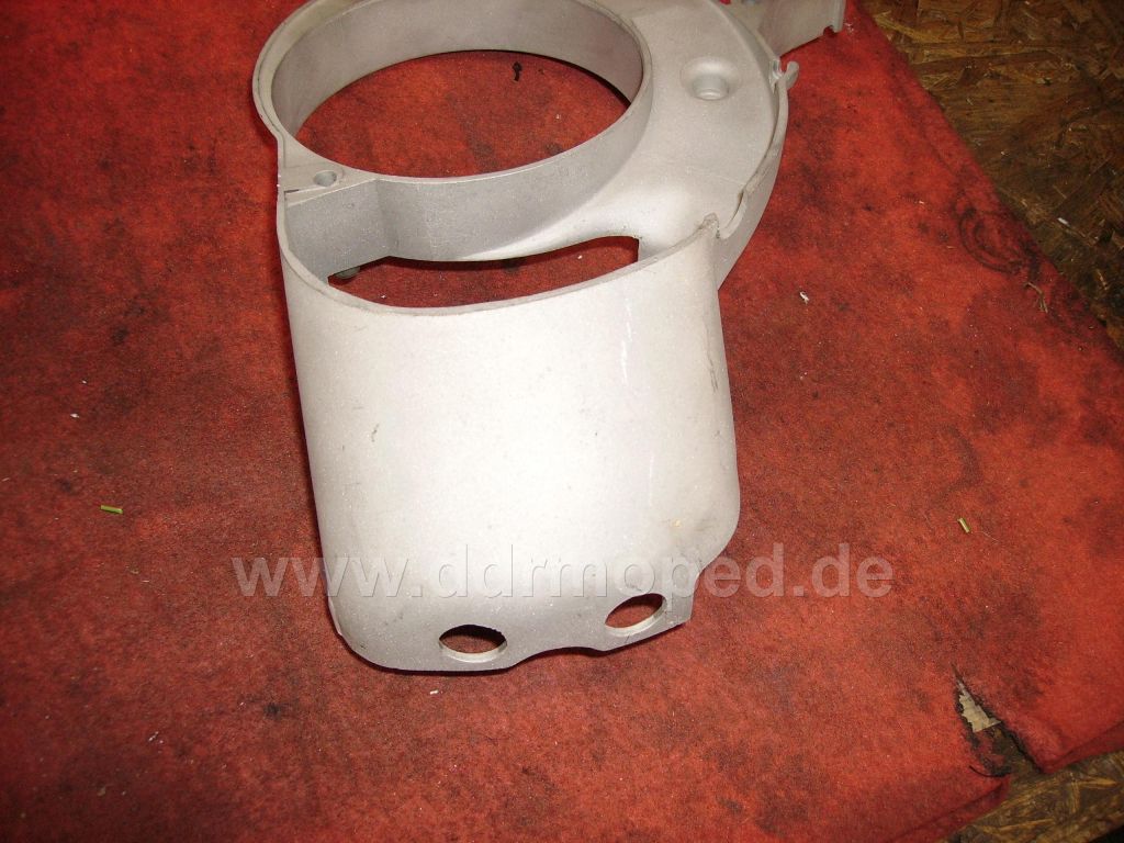

Geschrieben am: 13.05.2013, 21:36
Beiträge: 503
Mitgliedsnummer.: 2218
Mitglied seit: 12.05.2009
Bild 3
Gruß Mike

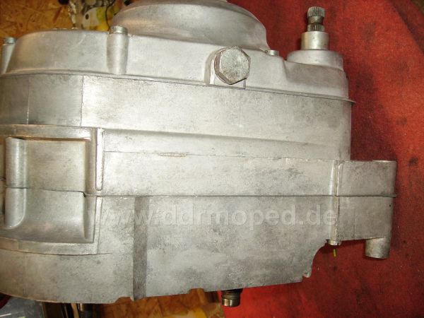

chrumi
Geschrieben am: 13.05.2013, 21:37
Beiträge: 503
Bild 4
Gruß Mike

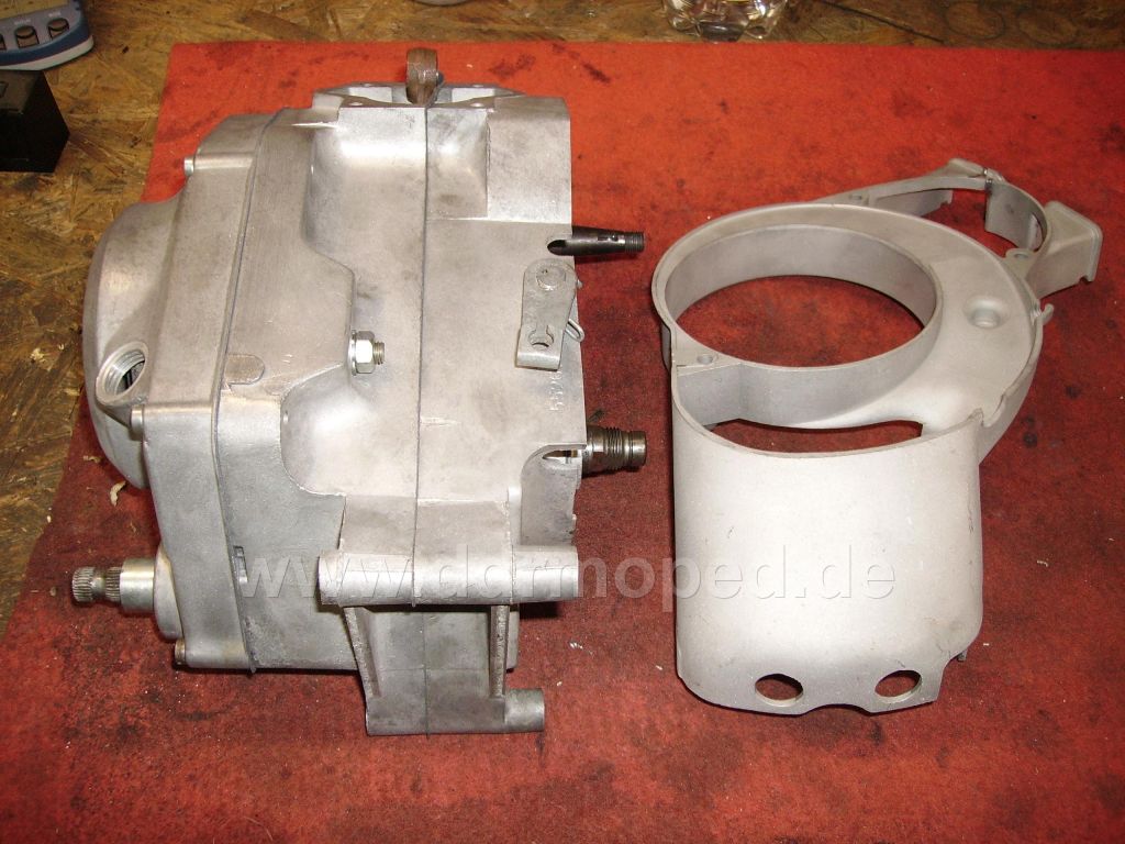

chrumi
Geschrieben am: 13.05.2013, 21:39
Beiträge: 503
Und Bild 5
Gruß Mike
