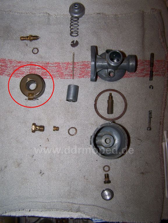

Ich habe letztens noch zwei vergaser gereinigt und somit auseinader gehabt.
Der schwimmer ist das rot eingekreiste Teil.
Ich versuche mal die Funktion zu beschreiben:(Sorry, aber ich werde evtl mal falsche begriffe benutzen)
Das Benzin läuft, sobald der Hahn auf ist, durchgehend in den Vergaser.
Wenn der Vergaser allerdings voll ist, darf kein weiterer Sprit in den vergaser laufen, da er sonst überläuft.
Genau das regelt der Schwimmer (Ähnlich wie bei der Toilettespülung)
Der Schwimmer sitzt im Schwimmergehäuse (das große Teil rechts unten) und wenn dieses vollläuft, steigt der Schwimmer mit an (daher der Name, er schwimmt auf dem Sprit). Hat er eine gewisse Höhe erreicht, drückt er auf eine Nadel(in dem Teil überm Schwimmer) und schließt die Spritzufuhr zum Vergaser.

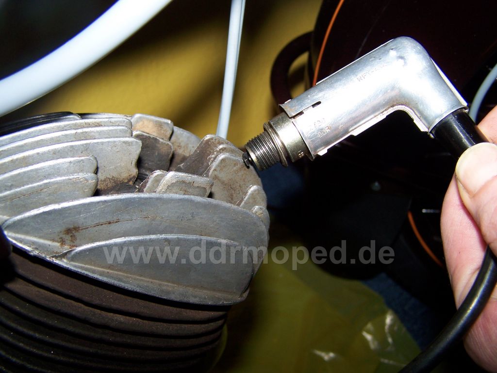

Zum Prüfen des Funkens: Einfach Zündkappe abmachen, oder?
achso, ich dachte, das wäre nur die Nadel gewesen, außerdem hängt die schon gnaz unten (davor ging das Moped nicht an)
Onkelgartzi28
Geschrieben am: 16.05.2013, 17:59
Beiträge: 1242
Mitgliedsnummer.: 5498
Mitglied seit: 21.05.2012
Also,
-den Zündkerzenstecker von der Kerze ziehen,
-Kerze rausbauen,
-Kerze in den Stecker stecken,
-mit der Elektrode (der kleine Nippel unten dran) gegen den Zylinder halten,
-Zündung an und mit der Hand den Motor durchdrehen.
ABER dabei nicht an den Stecker fassen! Das würdeste nur einmal machen! laugh.gif
Bitte am Kabel festhalten.

Hier, weil es so ein spaß macht.
Und was fällt mir dabei auf, ich hatrte den Funkentest auch vergessen:
Habe ich auch gleich gemacht. Kein Funke und die Falsche Kerze mad.gif cry.gif
