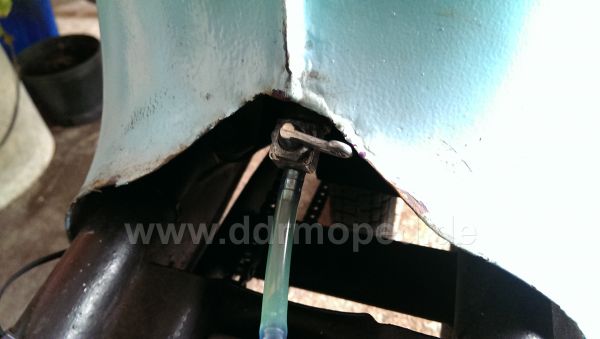

Hi,
kann mir euer geschulter Blick meine Vermutung betätigen das ich einen falschen Benzinhahn habe? Leider passt aktuell der Tunnel zwar rauf, aber der Hahn lässt sich dann nicht mehr drehen...
Wenn es der falsche ist, welcher passt?
Danke euch schon im voraus!

Ganz vergessen es ist eine KR50 Baujahr 1963

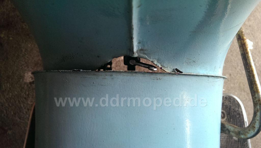

Hier nochmal ohne Tunnel

Ja das ist ein falscher Benzinhahn. An meinem 62er ist dieser dran: Klick
Obwohl es auch diese gibt: Klick Ich glaube 63 war schon der letztere dran, bin mir aber nicht sicher.
Aber der Panzer ist auch leider schon "bearbeitet".

QUOTE (sandmannsteffen @ 22.05.2013, 15:32)
Da war wohl einer sehr flink mit der Blechschere. Der schöne Panzer. weep.gif
Bei meiner ist ein Benzinhahn mit abziehbarem Küken dran.
Gruß Mike

Danke für die Info.
So wie es jetzt ist geht es auf jeden Fall nicht.
Ich hab mir den letzteren Hahn mal bestellt und schaue mal wie er passt.
Melde mich dann erneut.

QUOTE (chrumi @ 22.05.2013, 16:18)
Leider ja, deswegen will ich erst recht nicht noch am Tunnel rumschnibbeln...

Hallo Forum,
ich wollte kurz den Vollzug melden, der neue Hahn passt und endlich kann man auch den Tunnel wieder drauf packen.
(Wahnsinn wie leise die Krach jetzt ist smile.gif)
Danke an alle die geholfen haben den Richtigen zu finden.
