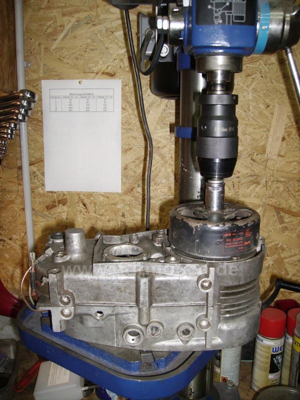

Ich habe mal einen Versuchsaufbau mit meiner Ständerbohrmaschine gemacht aber die Drehzahl von 2500 U/min reicht nicht aus.
Jetzt habe ich mir einen Motor von einem Elektrorasenmäher (1Kw) bestellt.
Ich will da ein bisschen mit Riemenscheiben experimentieren, welche Drehzahl die Beste ist.
Wenn die Apparatur fertig ist werde ich mal ein paar Bilder Hochladen.
Mein Ziel ist es die richtige Spule für die richtige Grundplatte zu finden, nicht vergessen. wink.gif

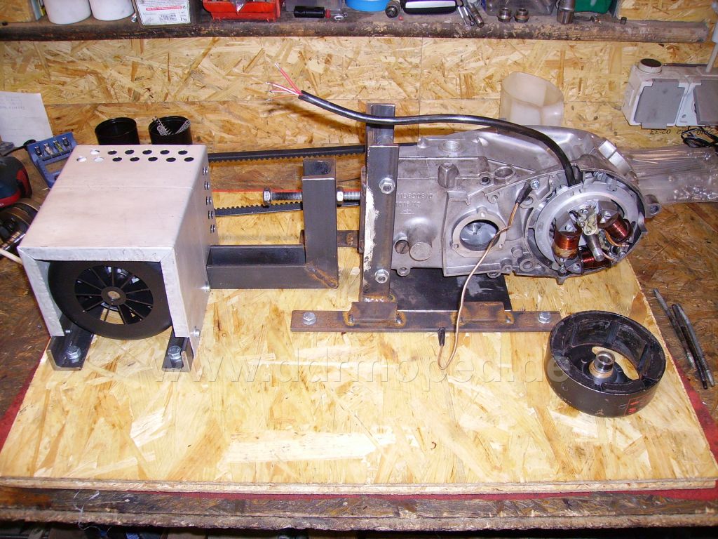

Ich habe jetzt meine Maschine Funktionsbereit aber noch nicht ganz fertig.
Habe nun auch ein paar Spulen getestet und festgestellt das es auch Lichtspulen gibt die 21W und 31W leisten. Nach wälzen von Schaltplänen habe ich festgestellt das manche Modelle am Hauptscheinwerfer das Rücklicht mit dran haben.
Das betrifft die Fahrzeuge die eine Ladeanlage ohne Drossel verbaut haben.
Das bedeutet 15W (25W)Hauptscheinwerfer + 5W Rücklicht +1,2W Tachobeleuchtung =21,2W (31,2W).
Desweiteren habe ich zwei identische Grundplatten gemessen aber die Werte waren leider nicht identisch, jedoch lassen sie sich einordnen.
Bei den Rücklichtspulen konnte ich bisher nur unterscheiden zwischen 18W und 21W Stopplicht.

So die Aparatur funktioniert nun einige kleine technische Erweiterungen kommen noch dran aber sonst kann ich fleisig lostesten.
Wer also nicht weis ob seine Lichtmaschine funktioniert einfach zu mir schicken.
Gruß Mike

Ansonsten kann ich nur bestätigen, das alles prima funktioniert und Mike´s Prototyp bereit ist.
Dieser Prüfstand schlägt zwei Fliegen mit einer Klappe, da er Funktionstest und Leistungstest gleichzeitig durchführt.
Sobald der Leistungstest beendet ist, lässt sich bei geeigneter Menge der selben Spulensorte (egal ob Licht.-oder Primärspulen etc.) ein optischer Rückschluss sicher nicht von der Hand weisen.
Wenn dann die Spule zugeordnet werden kann, ist die Vergabe der TypTeileNr. ein Selbstläufer! wink.gif

Geschrieben am: 26.05.2013, 19:27
Beiträge: 503
Mitgliedsnummer.: 2218
Mitglied seit: 12.05.2009
Ja so in etwa.
Ich teste ob die Lichtleistung dem Fahrzeug- bzw. dem Grundplattentyp entspricht.
Das will ich im groben mit der Anlage machen.
Gruß Mike
