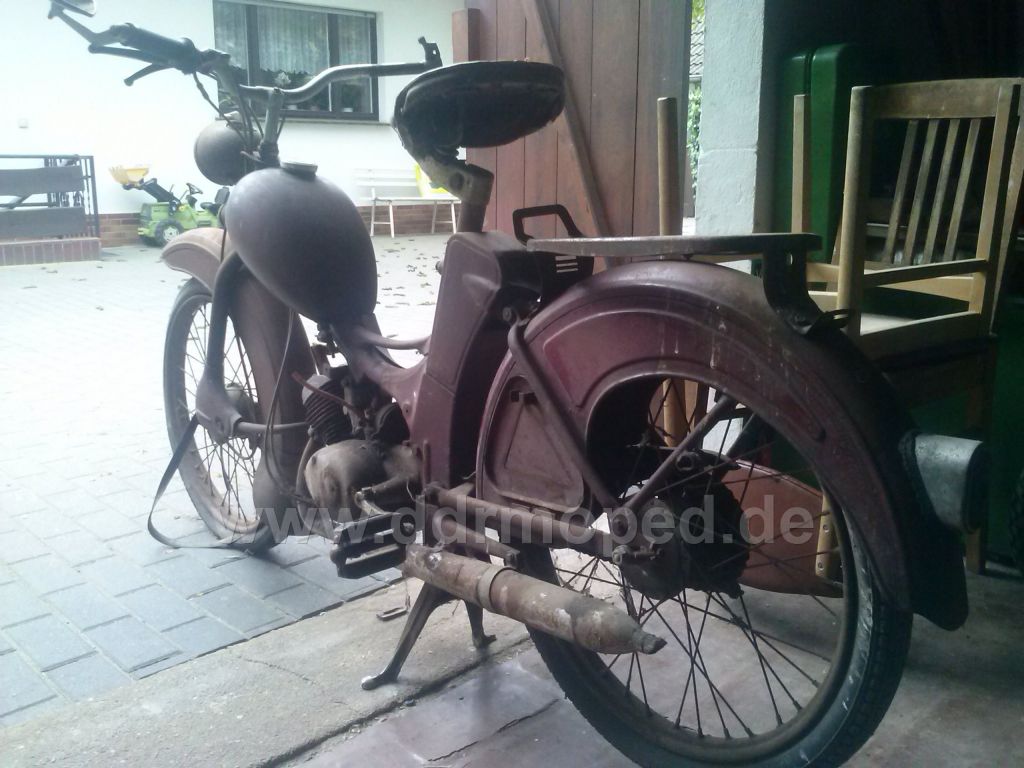

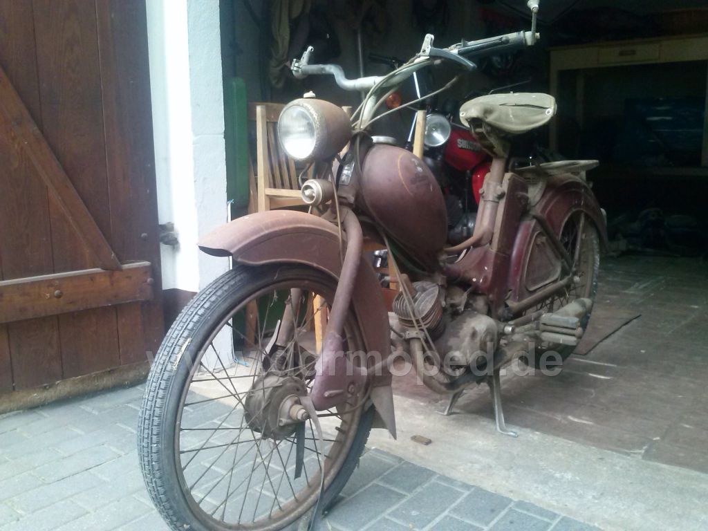

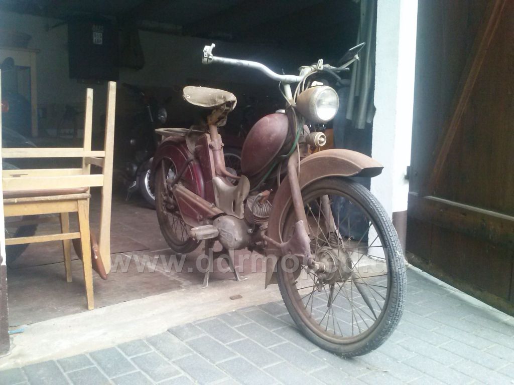

Ohne großartiges Gerede hier erstmal die ersten Bilder vom jetzigen Fundzustand:
Simson_Cruiser
Geschrieben am: 25.05.2013, 12:13
Beiträge: 560
Mitgliedsnummer.: 5186
Mitglied seit: 10.02.2012
Sicherlich erkennt ihr jetzt schon die ersten Fehl- und Falschteile....
bitte informiert mich darüber (ein paar kenne ich bereits) und meldet euch bitte wenn ihr etwas passendes zum abgeben habt!

Er besitzt einen grauen Gepäckträger....
Vllt. hätte ja einer einen in maron da... aber er müsste auch die Aufnahme fürs Gummispannband besitzen....
Das Baujahr 1969 kommt davon, da er einen Ersatzrahmen besitzt (Rahmen- und Motornummer werden noch nachgereicht).
Zudem beistzen Federkasten sowie das hintere Schutzblech nicht die orangene Linierung... woran kann das liegen??

Dass hinten die Linierung fehlt, kann entweder daran liegen, dass die Teile mal nachlackiert worden sein, ODER es sind mal Ersatzteile gewesen. Diese warn zwar lackiert, aber nicht liniert.
Dein Essi wurde ziemlich genau im 2. oder 3. Quartal 1962 gebaut. Auf keinen Fall danach.

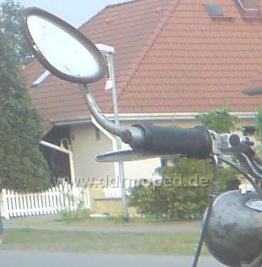

Der Spiegel is definitiv nich original. Du hast da ein Zubehörteil. Bei deinem gehört die "runde Niere" dran.
Sorry, aber mit Fehlteilen kann ich dir auch nicht helfen. Gepäckträger und Werkzeugdeckel sind Mangelware. Zumindest hier. Es sei denn man hat genug Geld. wink.gif
Wie es aussieht brauchst du auch noch den Batteriekasten, der unterm Tank sitzt.
Alles in allem eine gute Basis. thumbsup.gif Meiner war in seinem Kaufzustand weitaus weniger komplett.

Der Spiegel ist bereits demontiert, der Halter ist allerdings original. wink.gif

Nee, der Spiegelhalter ist auch nich der Originale. SOO muss das aussehen cool.gif

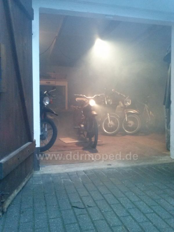

So wie nicht anders zu erwarten läuft der Sr nun!
Nach vegraser- und Luftfilterreinigung, Ölwechsel und einer kleinen Schmierung für den Zylinder samt Kolben wsprang er gestern nach 22 Jahren Stillstand auf den ersten Tritt an!
Hält Standgas, dreht immer besser (haben ihn 20 Minuten warmlaufen lassen) und die gesamte Elektrik funktioniert tadellos!
Sogar mit eingeschaltetem Fernlicht tuckert er im Standgas vor sich her als sei er erst gestern abgestellt worden! _clap_1.gif
Ein paar eile habe ich schon von der Liste streichen könne, aber nach wie vor suche ich noch!
Zudem würde ich den federkasten sowie das hintere Schutzblech (beides unliniert da Ersatzteile) gegen gute mit Linierung tauschen... wie gesagt man wird sich einig werden!
Jetzt wird er erstmal leicht zerlegt, komplett gereinigt und alles wieder ordnungsgemäß aufgebaut!
Hier noch ein Bild in der nun ausgeräucherten Garage laugh.gif :

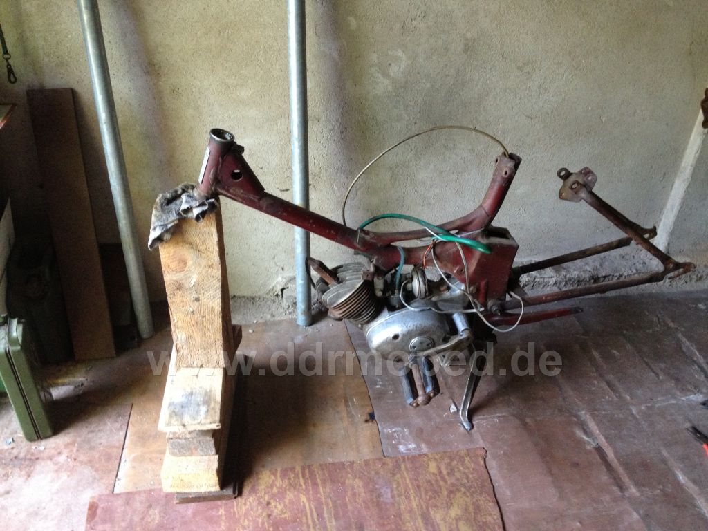

So...
Auch ich wollte mal an meinem Thread weiter machen!
Nach dem geglücktem Startversuch habe ich mal etwas weiter gemacht, um mein Zeitplan, der bis Ende August angestrebt ist, einzuhalten. thumbsup.gif
In der Schule war so gut wie nischt mehr los, also wurde er bis auf die Grundmauern zerlegt... ich muss sagen ein solides und robustes Moped isser! thumbsup.gif
Nun wird er gereinigt, Fehlteile beschafft, Teile ausgetauscht und wieder langsam alles zusammen gebaut, das überliche eben.
Blechteile sind bereits in Aussicht, wenn es klappen sollte, dann werde ich mich wohl von einigen trennen, da mir diese Original-Ersatzblechteile, die zum einen nicht liniert sind und zum anderen sehr bescheiden lackiert sind (passen nicht zum Rest und sind orange ausgeblichen).
Und bevor ich irgendwelche Dummheiten damit anstelle, werd ich sie lieber hier an Sammler und Sr Liebhaber weitergeben!
Dazu dann aber mehr wenn es soweit ist!
Hier noch in Bild von der Demontage in den letzten Zügen! wink.gif :
