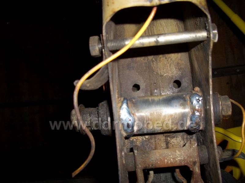

fahrfisch
Geschrieben am: 16.10.2007, 18:59
Beiträge: 1773
Mitgliedsnummer.: 319
Mitglied seit: 06.09.2006
da ich nicht so viele Freds verbrauchen will (nachher ist das Forum alle und ich bin dran Schuld), mach ich meinen alten wieder auf.
Rahmen ist geschweißt.
Aber nur von innen und von vorn. Der Schweißer hat gesagt, dass das Rohr original auch nur "halb" eingeschweißt war, da man ja mit keinem Gerät "hinten rum" schweißen kann, der Rahmen ist ja an der Stelle zu. blink.gif
Ich habe da so meine Zweifel, kann es aber auch nicht so richtig entkräften,weil mir die Antwort schon logisch erscheint. Und von außen waren die Rahmen ja auch nicht geschweißt... _uhm.gif
Kann mir einer mal etwas auf die Sprünge helfen?
Da bin ich mal gespannt...
Hendrik
