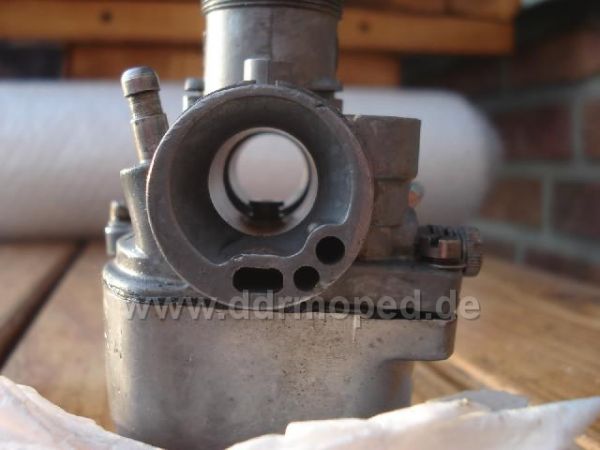

Bei dem Vergaser, den ich zuerst drin hatte, war dieses längliche untere Loch offen.
Hab das Oberteil dann gegen eins mit geschlossenem Loch getauscht, was ja eigentlich so sein sollte, oder? Beides sind 16N1-6 Vergaser.
An meinem Problem änderte sich dadurch aber nichts.

Biste sicher dass beide Vergaser -6er sind? Kenne die eigentlich nur mit offenem Loch hmm.gif
Jedenfalls vom Star. Evtl. war das ja beim Habicht anders.

Auf beiden Vergaseroberteilen steht 16N1-6. Star und Habicht sind ja Luftfilerseitig identisch, da werd ich das wohl wieder zurücktauschen hmm.gif

Also ich hatte das selben Problem beim 3-Gang mit 16N1-6 Vergaser und bei mir waren es die Simmerringe!!!! Außerdem soll das längliche Loch frei sein egal bei welchem Moped, denn dieses Loch ist dazu da um den nötigen Unterdruck zu erzeugen damit Sprit in den Zylinder kommt wink.gif .

QUOTE (lukas'star @ 22.06.2013, 17:48)
Diese Aussage ist völlig falsch.
Erstens darf das Loch nicht bei allen Vergasern offen sein (als Beispiel hier 16N1-8), das kommt immer auf das Ansaugsystem drauf an. Zweitens wird damit kein Unterdruck erzeugt, die Spritzufuhr funktioniert allein nach dem Venturi-Prinzip. Unterdruck vermindert diese Wirkung.
