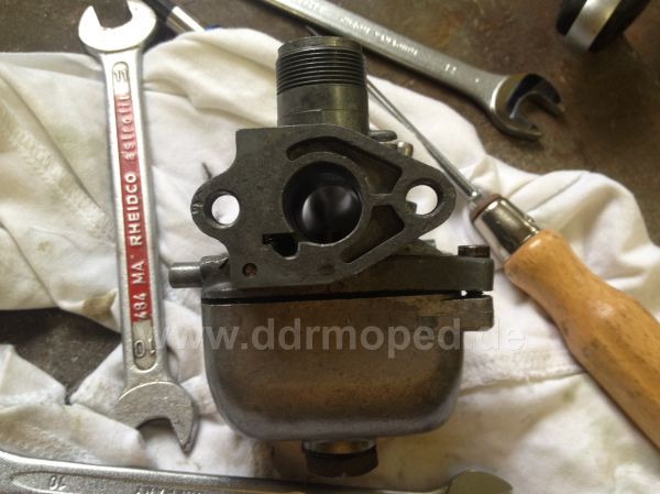

Ich habe ein Problem mit einen s51 enduro. Wir haben den Vergaser gereinigt und die Zündung eingestellt aber er will nicht vernünftig laufen. Springt mit Choke an nimmt aber kein Gas an und geht gleich wieder aus.
Verbaut ist ein 16n3 Vergaser siehe Bild.
Gehört der da dran??

Probier mal den 16N1-11, der geht besser als der Sparvergaser 16N3.

ehemaliges Mitglied
Geschrieben am: 26.06.2013, 13:11
Da ist das Problem.
Die Plombe auf dem Vergaserflansch wurde entfernt und die Schraube scheint komplett zu fehlen!
Da kann ja nix laufen. Hab jetzt einen neuen Vergaser bestellt. Mal sehen was der Nachbau taugt.
