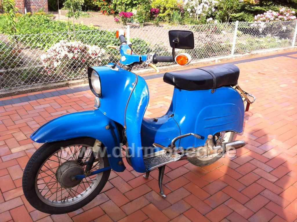

Hallo, ich wollte hier gerne mal mein 68er Schwälbchen vorstellen. So sah die gute aus, als wir sie geholt haben:

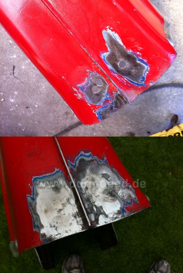

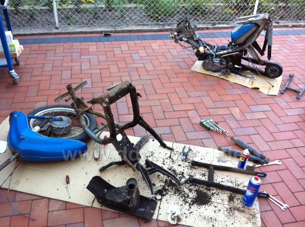

Beim zerlegen sind mir noch mehr Schäden aufgefallen. Im Lenkkopf steckten die verbogenen Reste eines abgebochenen Schlosses, die jederzeit die Lenkung blockieren könnten... Dauerte mehr als eine Stunde diesen Mist dort raus zu bekommen Zudem ist der untere Lenkkopflagersitz geweitet, die Lagerschale hat Spiel im Rahmen. Ich bin noch unentschlossen ob ich Zwischenlagen aus Blech einbringe oder das ganze einklebe. Aufschweißen und Fräsen kommt erstmal nicht in Frage (Kosten). Die letzten Tage war ich damit beschäftigt die Einzelteile meiner Schwalbe zu reinigen. Entweder ich bin zu Dumm, habe schlechtes Material oder es geht einfach nur so schwer... Ich habe für den Rahmen mehrere Stunden gebraucht, Kärchern hat erstmal fast garnichts gebracht, Spüliwasser auch nicht.. Abhilfe hat dann erst Kaltreiniger geschafft. Außerdem habe ich ein paar Löcher im neuen Beinschild und Heckpanzer zuschweißen lassen. In den nächsten Tagen werde ich die Teile dann wohl zum Sandstrahler bringen (falls der mir einen guten Preis macht). Morgen hab ich erstmal Geburtstag und dann hoffe ich, dass ich gegen Ende der Woche die Teile grundieren kann. Grüße, Chris

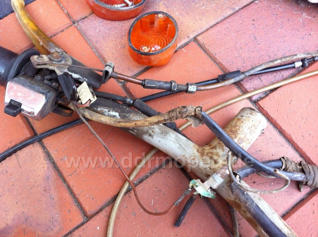

Hast du den Rahmen an der Motoraufhängung schweißen lassen? Den Kabelbaum kannst du dir auch leicht selber bauen, da weißt du wenigstens, was du hast. Knips dir dafür auf dem Schrottplatz aus einem alten Autowrack die ganzen alten Kabel raus. Die Farbenvielfalt ist da groß und alles dabei. Passende Farben und Längen nimmst du vom alten Kabelbaum ab und die Kabelenden verzinnst du an besten. Wenn das eine oder andere Kabel dabei auch mal eine andere Farbe hat als im Original ... drauf geschissen ... Hauptsache du weißt bescheid. Kabelschuhe bzw. Kabelstecker und Schrumpfschlauch gibt es in KFZ-Zubehörhandel oder auch bei bei den üblichen Elektro-Fuzzis wie Conrad und Reichelt. Kannst natürlich auch bei deinem alten Kabelbaum nur einzelne Kabel erneuern, denn alle werden ja nicht Schrott sein. Neuen Schrumpfschlauch drüber und fertig.

Vielen Dank für die Glückwünsche und die ganzen Antworten Der Rahmen habe ich an der Motoraufhängung (nach Vorschrift im Buch: MAG-) Schweißen lassen. Die Naht sieht jetzt super aus, allerdings habe ich bei genauem Hinsehen nun einen Riss an der nachgeschweißten Naht, aber nicht am Motorträger, sondern am Rahmenrohr festgestellt. Ich werde damit in den nächsten Tagen noch zu einem Spezialbetrieb gehen um eine zweite Meinung einzuholen und das ganze nochmal schweißen zu lassen. Die Risse haben mich schon ziemlich deprimiert, aber immerhin scheint der Rahmen von innen rostfrei zu sein. Alles andere bekommt man problemlos wieder hin.. o-Ton vom Schweißer. Den Kabelbaum kann man selber bauen, ja... Ich bin in der Beziehung auch vom Fach und habe ausreichend Kabelmaterial und Presswerkzeuge da. Allerdings bekommt man einen kompletten Kabelbaum für 20€ und dafür sehe ich es nicht ein mich ein paar Stunden hin zu stellen um ihn selber zu bauen . Außerdem finde ich die "genormten" Kabelfarben gut und möchte sie unbedingt erhalten. Ich werd' mir aber trotzdem nochmal den originalen Kabelbaum anschauen. Vielleicht ist es ja doch nicht so schlimm, wie es auf den ersten Blick aussieht. Zur Frage Vollrestauration oder "technisch auf Vordermann bringen": Meine Schwalbe wird definitiv komplett neu auf gebaut. Eigentlich mag ich das ja garnicht so unbedingt und konserviere lieber den Originalzustand, aber dafür war es einfach zu spät. Ich mache in den nächsten Tagen mal ein paar Fotos vom originalen Panzer, dann versteht Ihr was ich meine. Unter der Sitzbank ist nicht mehr viel Blech davon übrig geblieben ... Ansonsten wurde der Rost überall einfach vom Vorbesitzer mit ähnlicher Farbe übergespritzt.. Sieht aus zwei Metern Entfernung oder auf Fotos gut aus, aber nicht wenn man es sich mal nah anschaut. Heute Nachmittag habe ich mich mal um meine ersatz-Blechteile gekümmert. Irgendwie haben die Vorbesitzer seltsame Löcher ins Knieschild und in den Heckpanzer gebohrt. Die habe ich zuschweißen lassen - musste ich nur noch selber schleifen. Wenn der Lack runter ist einmal mit Feinspachtel drüber und man sollte später nichts mehr davon sehen... Hoffe ich zumindest, ich hab das ja noch nie gemacht! Hier die Kennzeichen-Löcher, aber drei stück und so tief? Also weg damit - später bohre ich neue rein!
