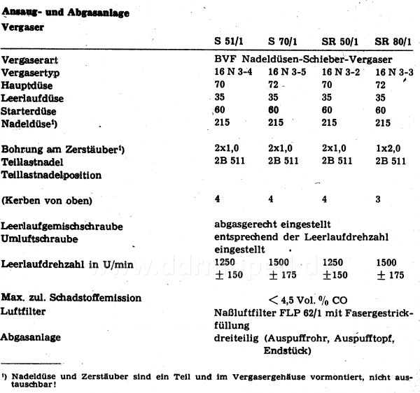

Vergaser durchblasen, aber gründlich. Die Düse steckt aber unten im Schwimmergehäuse, eine 60er sollte rein. Hauptdüse ist eine 70er.
Plan ist aber alles?
Hier die Versagerbestückung:
