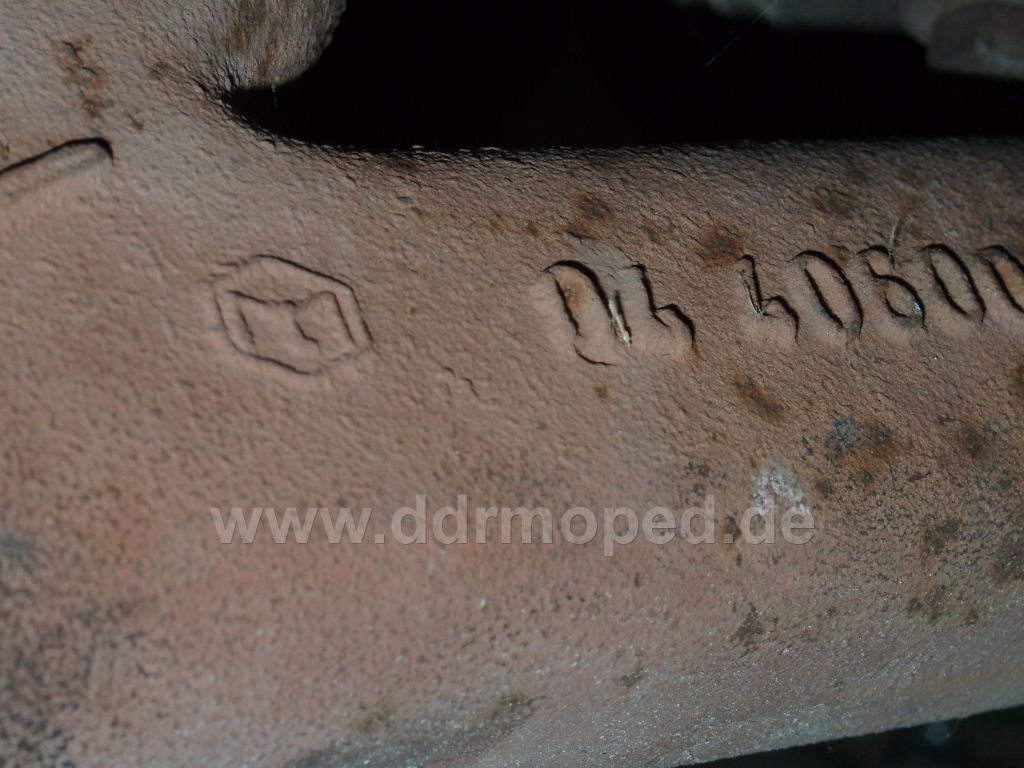

Ich habe mich in den letzten Jahren etwas intensiver mit den ganzen Gussteilen aus der DDR beschäftigt, wo es auch um die Herkunft von Gussteilen ging.
Jede Gießerei, die was auf sich hält verewigt sich mit einem Gussstempel auf dem Gussteil.
Hier soll dazu eine Sammlung mit der dahinter stehenden Gießerei entstehen.
Den Anfang mache ich mit der von Kolben bekannten Gießerei MEGU (MetallGuss) Leipzig. Das ist ein M und ein L in einem Sechseck.

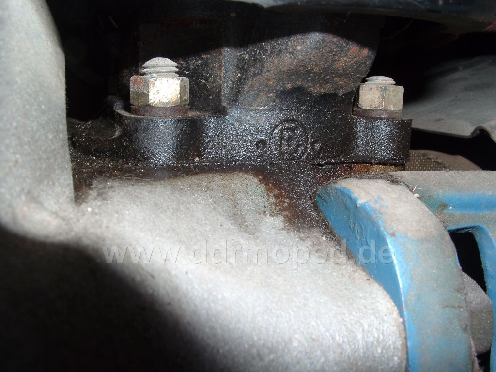

Das Eisenwerk Erla hat ein E in einem Kreis. Die Gießerei gibt es heute noch.

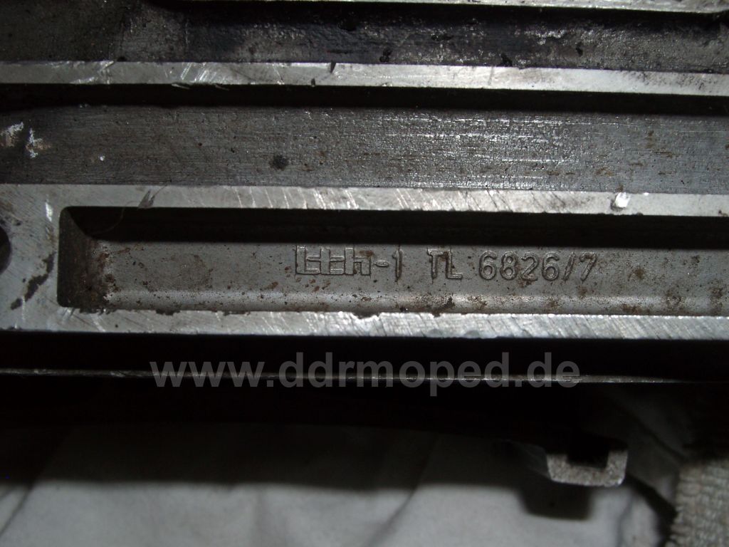

Scheinbar nur Druckgießerei: lth (vielleicht Dresden?)

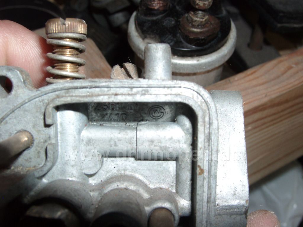

Kleinere Zink-Druckguss und Alu-Schwerkraftgussteile: G und W in einem Kreis.

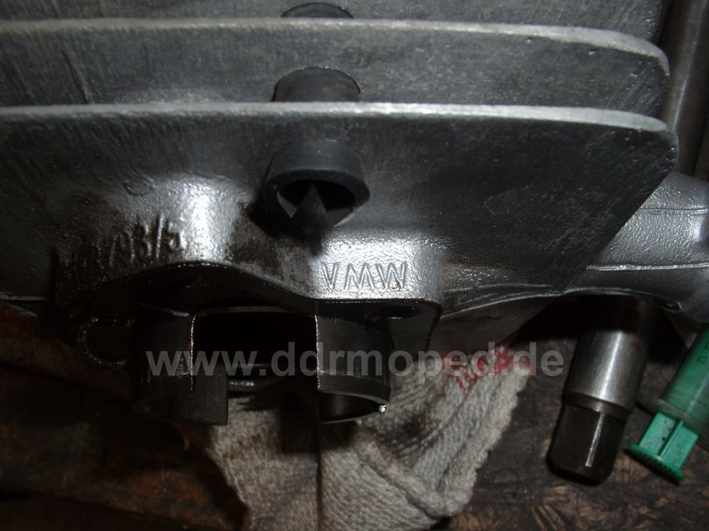

VMW, gefunden auf S50-Zylinder. Das macht mich stutzig, das ist eine österreichische Gießerei. blink.gif

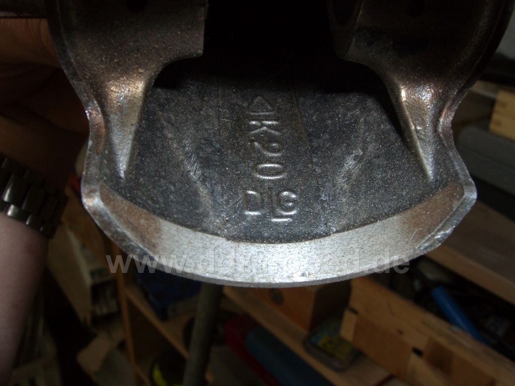

DLG (auf einem TS 250 Kolben)

Könnte das V von VMW vielleicht etwas mit dem Vogtland zu tun haben?

QUOTE (ddrschrauber @ 11.08.2013, 21:12)
Korrektur:
Vereinigte Metallgusswerke Dresden

QUOTE (ddrschrauber @ 11.08.2013, 20:41)
Die Gießerei dazu ist:
VEB Weißensee Druckguss

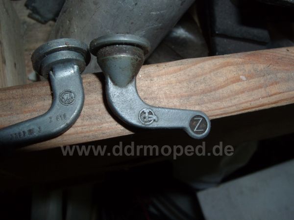

Geschrieben am: 20.08.2013, 17:52
Rechts: VEB Armaturenwerk Dippoldiwalde
(die scheinen eine eigene Gießerei zu haben hmm.gif )
