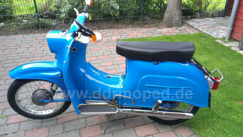

ich habe mir als Alltagsfahrzeug mal diese Schwalbe von 1970 zugelegt.
Der Zustand finde ich ist ganz ordentlich....
Sie läuft motortechnisch auch recht gut...

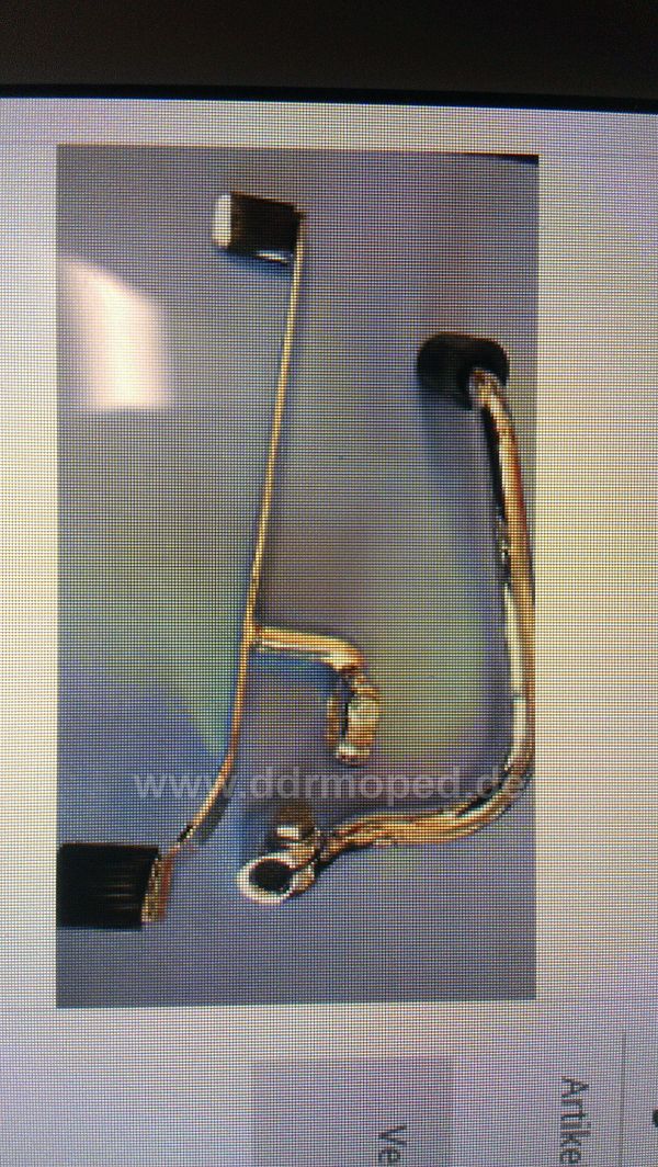

kann mir jemand sagen ob der Kickstarter und der Schalthebel bei der KR51/1 und der KR51/2
identisch sind?
Danke
Matze
Geschrieben am: 31.12.2013, 16:59
Beiträge: 11580
Der Kickstartermechanismus ist anders . Von der Verzahnung her kann es auch Unterschiede geben . Die Fußschaltwippen unterscheiden sich, da die Hohlwellen unterschiedliche Dmr. haben . Sonst ist es ja ein schönes Stück . thumbsup.gif Man benötigt beim M 53 m thumbsup.gif mit Fußschaltung nur einen 6er Ringschlüssel und passenden Schraubendreher . Die Stellschrauben sind links auf der Getriebe-Oberseite . Viel Glück ! wink.gif
Wer noch einen originalen neu verchromten Kickstarter und Schalthebel braucht kann sich gerne melden oder noch besser im tausch gegen einen für eine KR51/1
Habe Sie jetzt soweit fertig bis auf die beiden Teile.

Das sind die beiden Original Teile für eine KR51/2
Wenn jemand interesse hat darf er sich gerne melden.
Gruss Matze
Geschrieben am: 02.01.2014, 15:59
Beiträge: 3517
Den Kickstarterhebel kanste auch bei der KR51/1 problemlos verwenden. Der ist doch gleich! ohmy.gif
Die Schaltwippen sind aber verschieden. Das Loch in der Schaltwippe für KR51/1 hat den Ø 20mm, die für die KR51/2 hat hingegen einen Ø von 22 mm.
