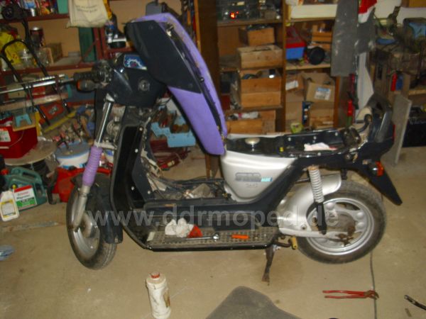

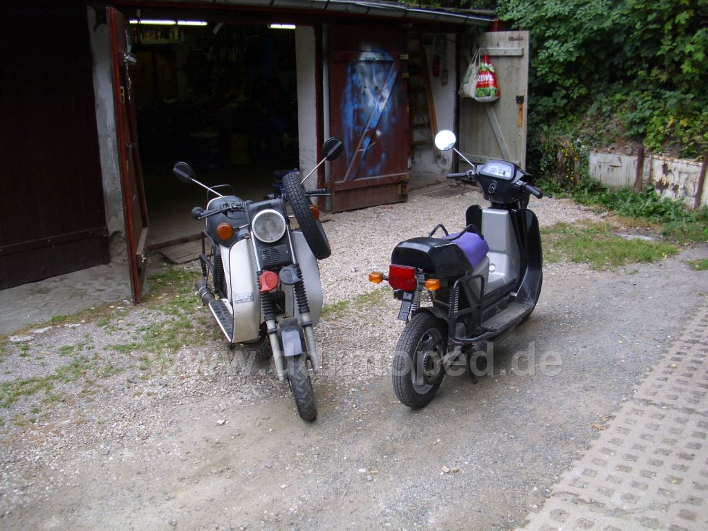

Für einem Kumpel habe ich ein Mofa-Roller organisiert. Dieser ist auf der Basis eines üblichen SR50 aufgebaut. Da Bj 1994, ist bei diesem eine PVL und ein Bing verbaut, was sich durch ein sehr Startfreudiges Verhalten zeigt. Allerdings gab es den Zündschlüssel, der auch die anderen 2 Schlösser öffnet, nur in 2 Teilen, einen zum Abziehen und einen im Zündschloß eines Italo-Herstellers. Dieser Zustand ist nun beseitigt, es gibt immerhin wieder ein Schlüssel, der das noch vorhandene Lenkerschloß bedienen kann. In Zweifelsfalle hätte ich ein Zündlicht-Schloß aus DDR-Produktion angepasst. Weiterhin konnte das Klappern des HS1 durch etwas Mantel von einem NYM-Kabel beseitigt werden. Vorne fehlt nur noch eine neue Welle+Antrieb für den Tacho. Ist mir sicherer, beides zu ersetzen. Da nun an diesem Nachwende-Roller eine AHZ montiert werden soll, wurde der alte Bügel probemontiert.
erst mal Gesamtansicht

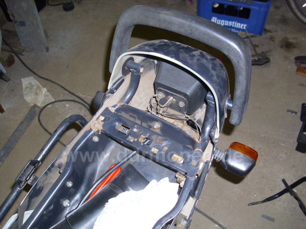

Damit ich weiß, wie die Kabel verlegt sind, hier ein Foto vom Rückleuchtenträger und dem alten Bügel. Unter dem Träger ist eine Gummimatte angeschraubt

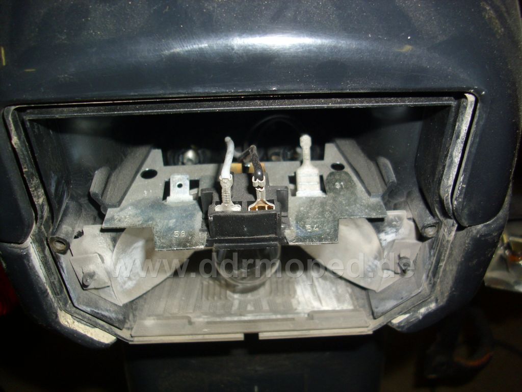

Aber auch die Rückleuchte selber will Dokumentiert werden. Links Rückleuchte, mitte Stoplicht und rechts außen Masse. Die Lampe ist Nachwende mit anderem Logo

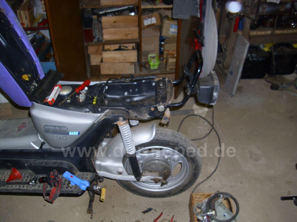

Hier eine Probemontage des alten Bügels

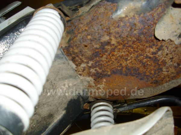

Was ich zu dem Zeitpunkt noch nicht wußte, war die Sache mit dem Werkzeugkasten, der beim Roller ein tragendes Teil ist. Schließlich liegt da der Sitz drauf. So schön und stylisch die neuen Plasteteile sind, offenbahrten sie eine Rostbraune böse Seite. Hier im eingebauten Zustand von unten

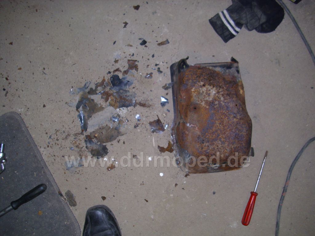

Das ganze Ausmaß im ausgebauten Zustand, noch rettbar. Das zum Thema Feuchtgebiete...

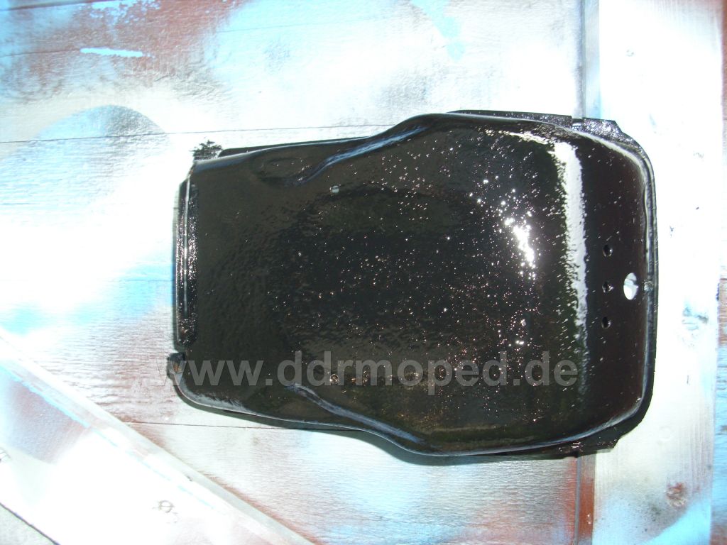

Mittlerweile ist der Werkzeugkasten weitestgehend vom Rost befreit und die erste Schicht Hammerite drauf. Rostschutz und Farbe in einem, warum nicht.

Junge junge wenn ich mir die Kraterlandschaft so anschaue hat der Rost schon eine ganze Weile geknabbert.
Aber das ist das typische Problem der Nachwendepulverbeschichtung, hauptsache schnell und billig ich hab´s ja am Albatros gesehen, der letzte Dreck.
Was hast du mit der Heckverkleidung vor? Die passt ja mit dem alten Bügel nicht mehr, Anpassen oder weglassen?

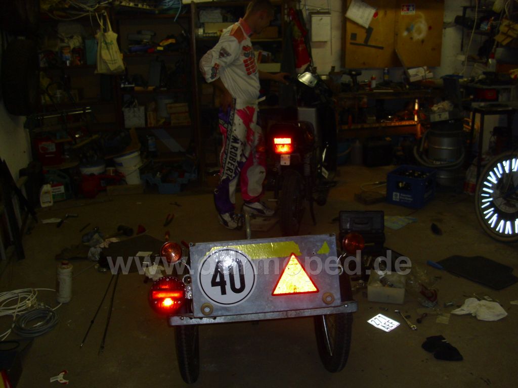

So, Elektrik ist fertig, dank Kabelrinnenverbindungsbleche. War zwar ein kleiner Denkfehler (Stoplichtdrähte waren vertauscht), aber jetzte kann er jeden Hänger mit Licht ziehen, wenn er auch 12V-Birnen nicht vergisst.

Dabei zeigte sich die Elektrik auch von seiner lustigen Seite, denn zeitweiße ging der Roller nicht aus. Ein Wackler an einer Verbindungsklemme war die Ursache. Hier beim Testen der Hängerdose...
1986-2016 Der Roller wird 30
SR 50 CE (neues Projekt)

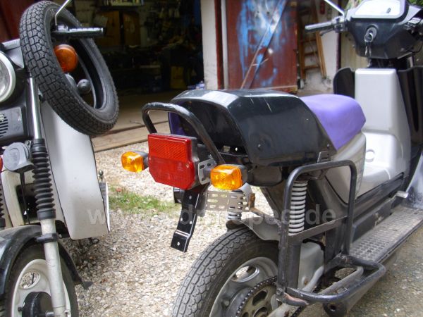

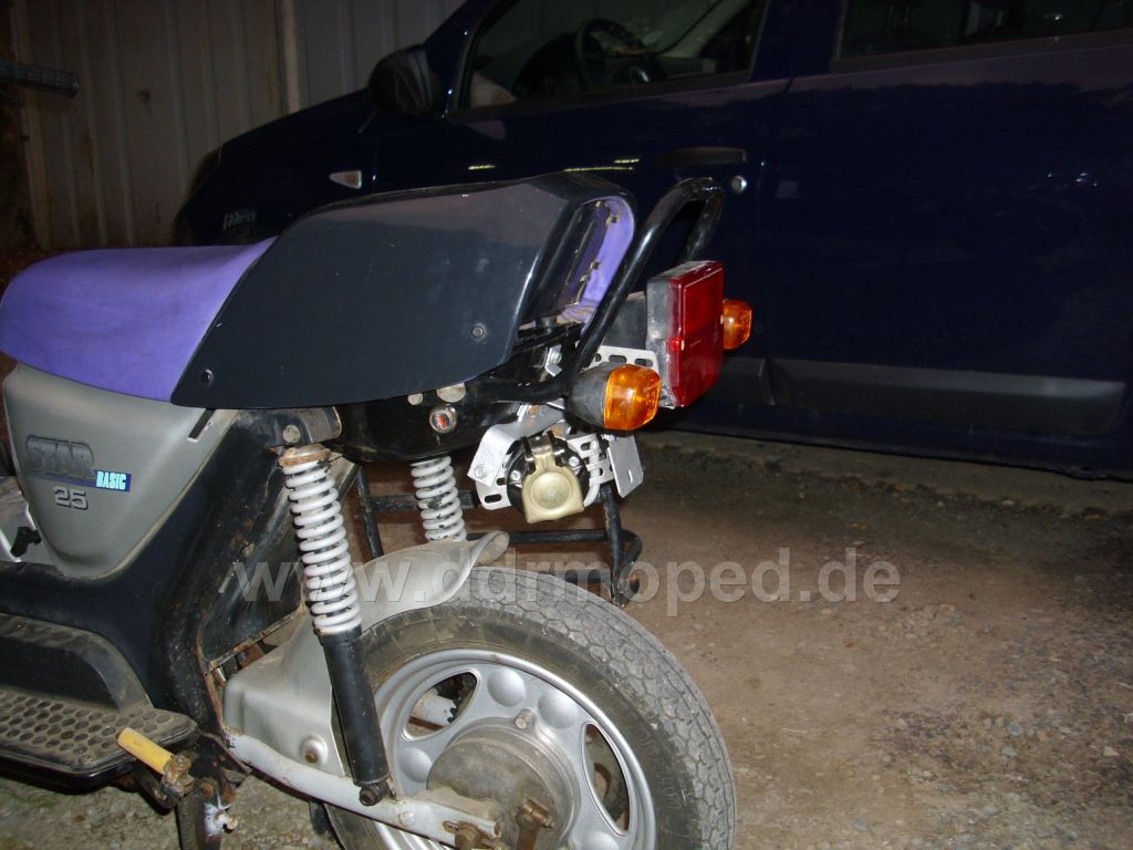

So, nur noch die "Restarbeiten" erledigt, fehlt nur noch die Anhänger-Kupplung:

Warum die Ventile auf der falschen Seite waren, weiß ich nicht, die Radscheiben waren auch Falsch montiert. Hier mal mit Aufbockgriff. Ist zwar noch einiges zu machen, zum Beispiel die Leistungsentfaltung etwas zu verbessern, gibt dann die ideale Bergziege ab...
PS: für alle Spötter, ich muß bei mir den Vorderreifen erneuern, als Erklärung zum Reifen am Lenker. Ist Arbeit fürs nächste We...
