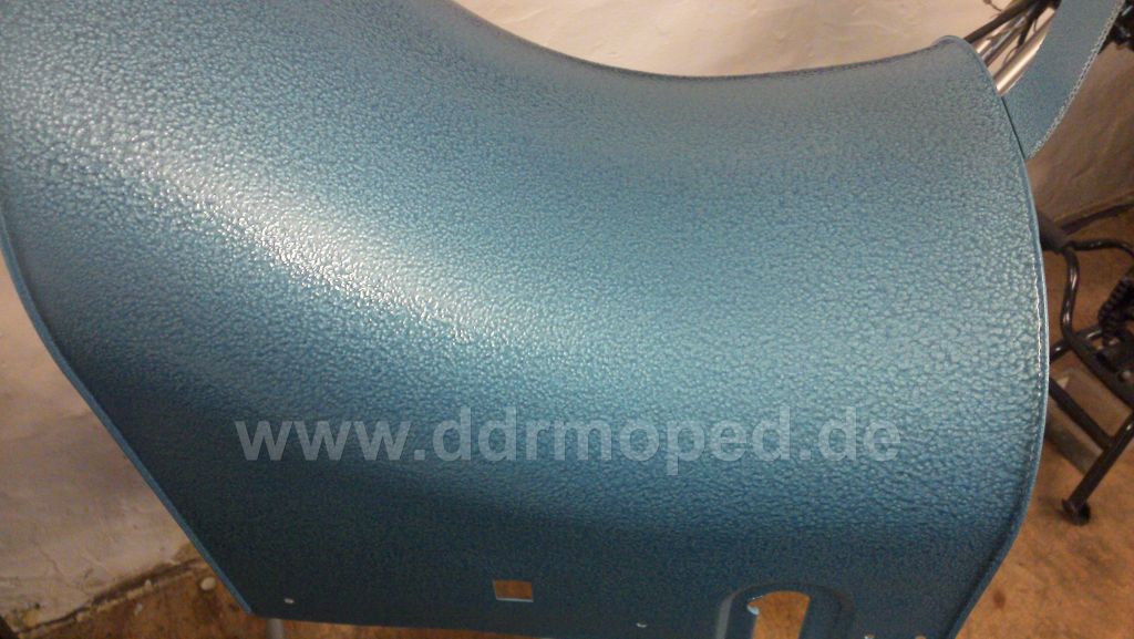

Hat jemand ein Bild von vorder und Hinterrad in guter Auflösung zum nachschauen? Ich schicke heute Nachmittag auch mal.Bilder von meiner hammerschlag Lackierung mit MIPA Lack.... ich finds endgeil....

hsllacky
Geschrieben am: 02.09.2013, 08:42
Beiträge: 1667
Mitgliedsnummer.: 3240
Mitglied seit: 25.03.2010
