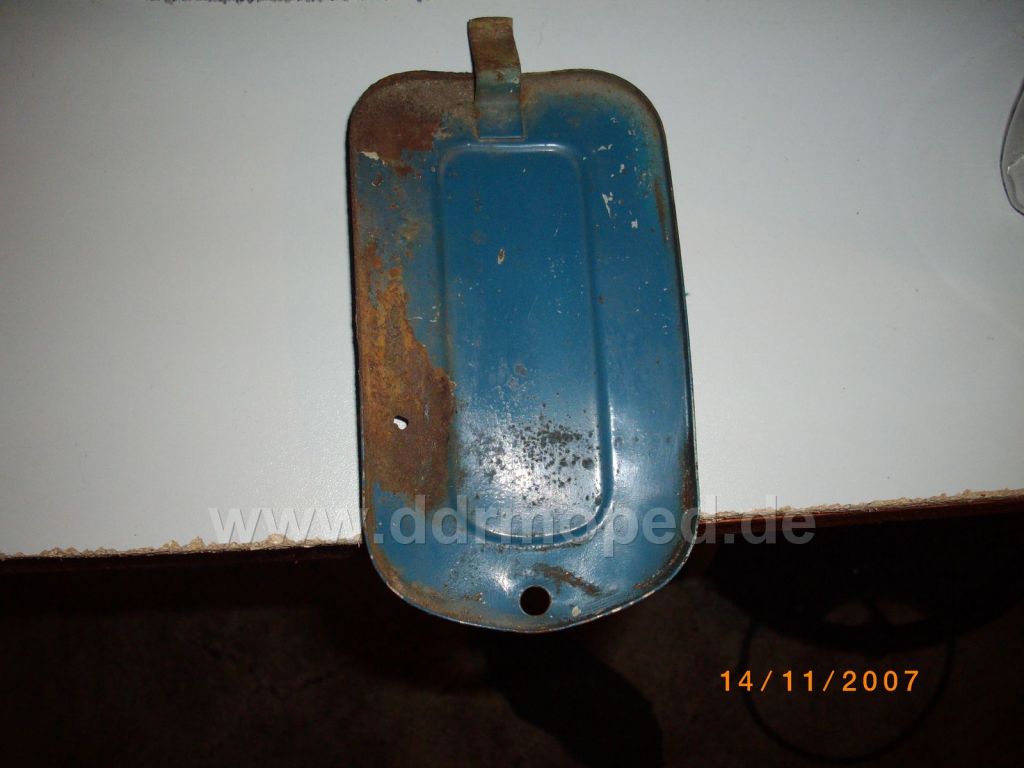

Na hilft euch das weiter als Probestück
Ich weiss nich mehr das beste aber an manchen stellen ist doch der Lack noch gut

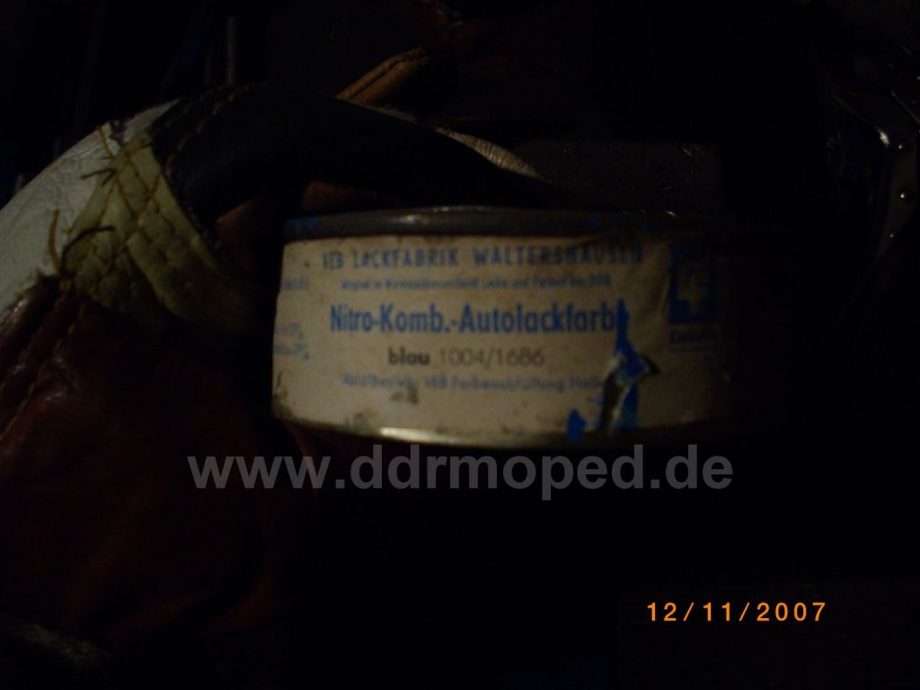

Hab bei mir auch noch so eine originale Farbdose gefunden
Die Farbdose ist von einem Autoblau. Stand nicht auf den Simson Büchsen drauf, dass es von Simson Kleinfahrzeugen ist?

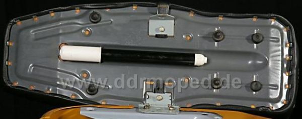

Also mit der Sitzbankblechfarbe ist das so eine Sache. Ich habe mal 2 Bilder. Das ist das Blech unserer 66er...
bikenils
Geschrieben am: 19.11.2007, 20:44
Beiträge: 5853
Mitgliedsnummer.: 358
Mitglied seit: 26.10.2006

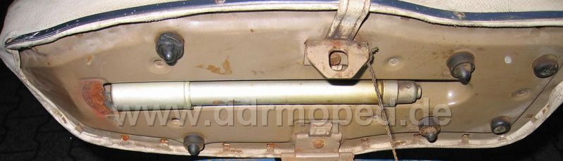

Und hier nochmal eins von einer KR51/2.
Die Bleche wurden nie in "Wagenfarbe" oder speziell Tundragrau lackiert. Vergleichbar ist das mit der Rahmenfarbe. Anfangs war die noch eher bräunlich und wurde später zu grau. Willst du jetzt die Farben der versteckten Teile auch noch nachmischen? laugh.gif

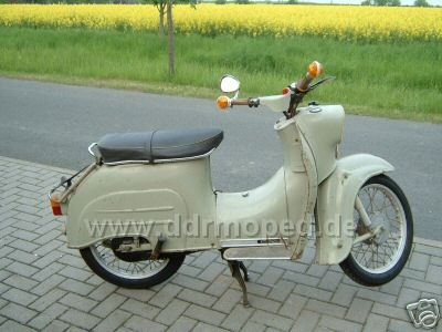

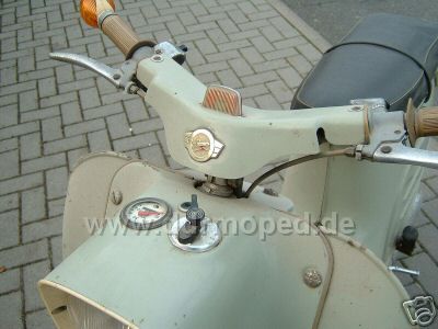

Das ist kein Tundragrau!
Auf dem folgenden Bild ist Tundragrau...
Jedes mal, wenn ich die Bilder sehe, könnte ich heulen. Ist eine 65er Fußschaltung mit allen raren Teilen und ist vor ca. einem Jahr bei ebay für 200 € weg gegangen, verstehe das wer will.. weep.gif
Geschrieben am: 19.11.2007, 21:06
Hm, schade, dass man auf dem Bild die Lenkerverkleidung nich von vorne sieht.
Wegen dem Suhler Wappen drauf ... laugh.gif laugh.gif laugh.gif laugh.gif laugh.gif laugh.gif
