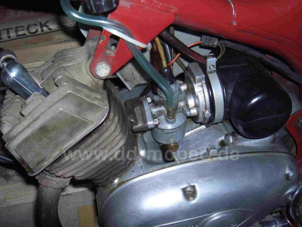

bin nun schon einige km nach dem Ölwechsel mit dem Spatz gefahren (M52KH und NKJ134-1) und alles war okay. Nach den letzten 10km gab es einen sofortigen Leistungsverlust; Spatz ging aus. Im Stand läuft der Motor ab beim Gas geben wieder ausgegangen. Vermute Vergaser (Nadel auf 3. Kerbe) oder Lufi. Habt Ihr noch andere Ideen? Der Motor war sooooo heiß, dass ich die Zündkerze nicht anfassen konnte (zu wenig Sprit?). Hoffe das mit dem Foto einstellen klappt. Wie reinigt man den Lufi und ich habe da was von mit Öl tränken gehört?
habe soeben mal das Teil gestartet (springt auch immer schlechter an) und beim Gas geben war wieder alles okay (bin aber nicht gefahren). Mir ist nur aufgefallen, das der Krümmer nach ca. 1min total heiß war, während der Zylinder leicht warm war. Habt Ihr hier ne Erklärung, ob das irgendwie zusammenhängt und was ich machen kann, dass das gute Stück wieder durchhält?
Danke und Gruß
Jette

daß Zündkerze und (erst recht) Krümmer nach kurzer Betriebszeit heiß werden, ist normal. Beide Teile hängen direkt am Brennraum, wo die höchsten Temperaturen auftreten. Zumal durch den Krümmer auch noch die heißen Abgase laufen, also kein Wunder. Ich würde meine Zündkerze nach Abstellen des Motors auch nicht mit bloßen Fingern anfassen wink.gif .
Bevor du das Filterelement mit Öl tränkst, solltest du es erst mal in Waschbenzin / Nitro reinigen, sonst bringt das alles natürlich nichts.
Hast du den Vergaser mal zerlegt und gereinigt und dir die Düsen angeschaut, ob da was drin hängt ? Ist dein Tank innen sauber ?
Gruß Sven
Geschrieben am: 28.09.2007, 07:56
Beiträge: 11583
Wenn du die Zündkerze ausbaust, schau dir das "Kerzengesicht" an ! Wie sieht der
Isolator und die Elektroden aus ? Verrußt ? Dann ist das Gemisch zu fett > er kriegt zu viel Sprit, also zu hohe Nadelstellung, zu hoher Schwimmerstand, Luftfilter verschmutzt, oder der Motor wird ungenügend belastet und erreicht nicht die Betriebstemperatur . Ist die Kerze ölig ? Dann sind eventuell die Simmeringe schadhaft, oder der Ölanteil im Sprit zu hoch. Ist die Kerze samtig rehbraun: alles i.O. !Ist sie weiss glänzend mit Schmelzperlen, und hat angefressene Elektroden, dann ist sie überhitzt. Ich tippe auf Spritmangel. Ist die Hauptdüse -sie sitzt in der Halteschraube, die links unten im Schwimmergehäuse- sauber ? Wenn nicht, kann es zu schlechtem Startverhalten und Leistungsverlust kommen !
