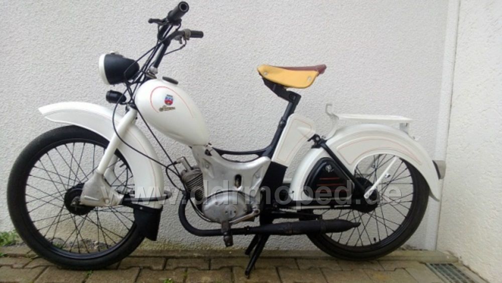

Nun,da ich selber Pappa zweier Kids bin und mir dachte es wäre an der Zeit das sich der Kreis schliesst,habe ich mir wieder einen SR2 zugelegt.(siehe Bild)
Optisch sieht er besser aus als sein tatsächlicher Zustand war.

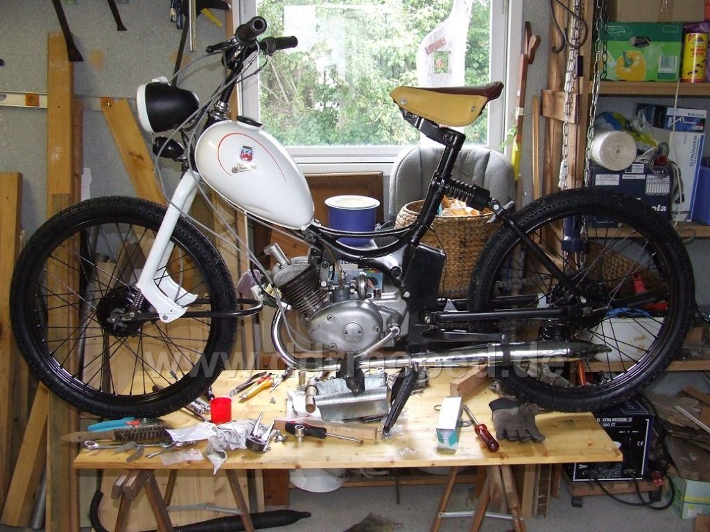

Bilder während/nach div. Arbeiten........
mfg , Didi

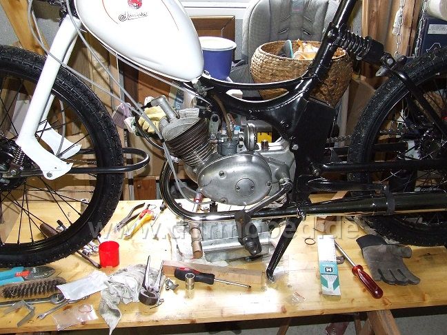

noch ein Bild.........
mfg , Didi

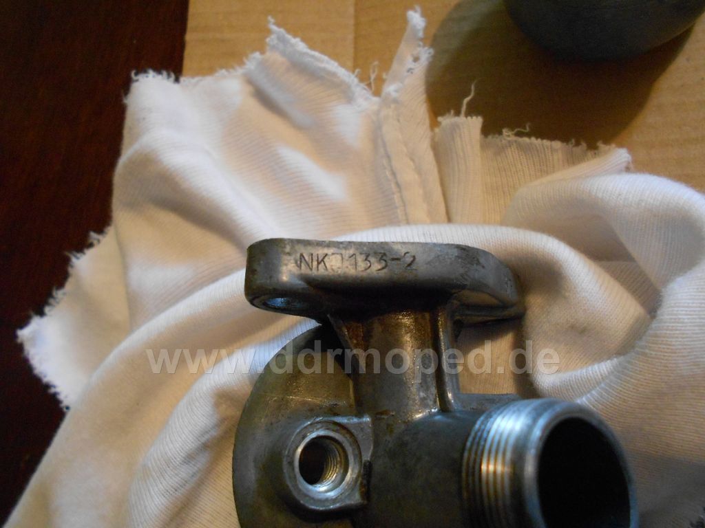

so,.....den Vergaser habe ich jetzt nochmal zerlegt.Und wie ich Ihn mir so genau anschaue sehe ich eine kl. eingestanzte Nr. am Rand ,NKJ 133-2.
Nach Google -Suche ist das ein Spatz,KR50 Vergaser.
ich sehe aber eigentlich keinen Unterschied ......
kommen meine probleme vll. daher ??

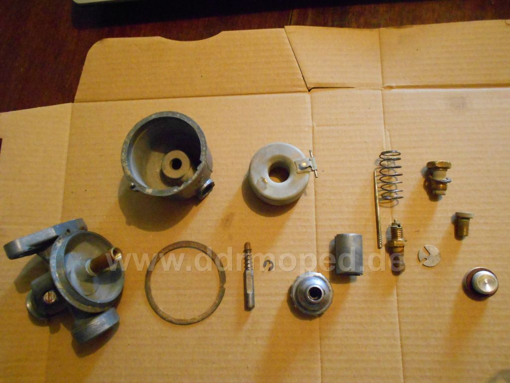

Vergaser zerlegt.
mfg , Didi

Sieht so aus, als ob du das Problem gefunden hast. Fast, wie bei mir. Der 133er Vergaser ist auch einer mit 'nem 13mm-Durchlass, genau wie der 134er. Die Essi-Vergaser sind 121, 122 und 123, also mit einem 12mm-Durchlass.
Wie du in meinem Fred nachlesen kannst, hatte ich ähnliche Probs, bis ich einen 123-4 besorgt und montiert hatte. 3. Kerbe und 55er HD - läuft super.
Ich denke, dass man am Essi den 133er auch zum laufen bekommt, aber entweder mit sehr, sehr viel Sachverstand oder einfach mit viel Glück, wie der Benno.
Schau dich nach dem 123er Vergaser um und den Flansch von dem anderen mach gerade und dann ab dafür in die Bucht oder vielleicht hat hier noch jemand Verwendung dafür.
