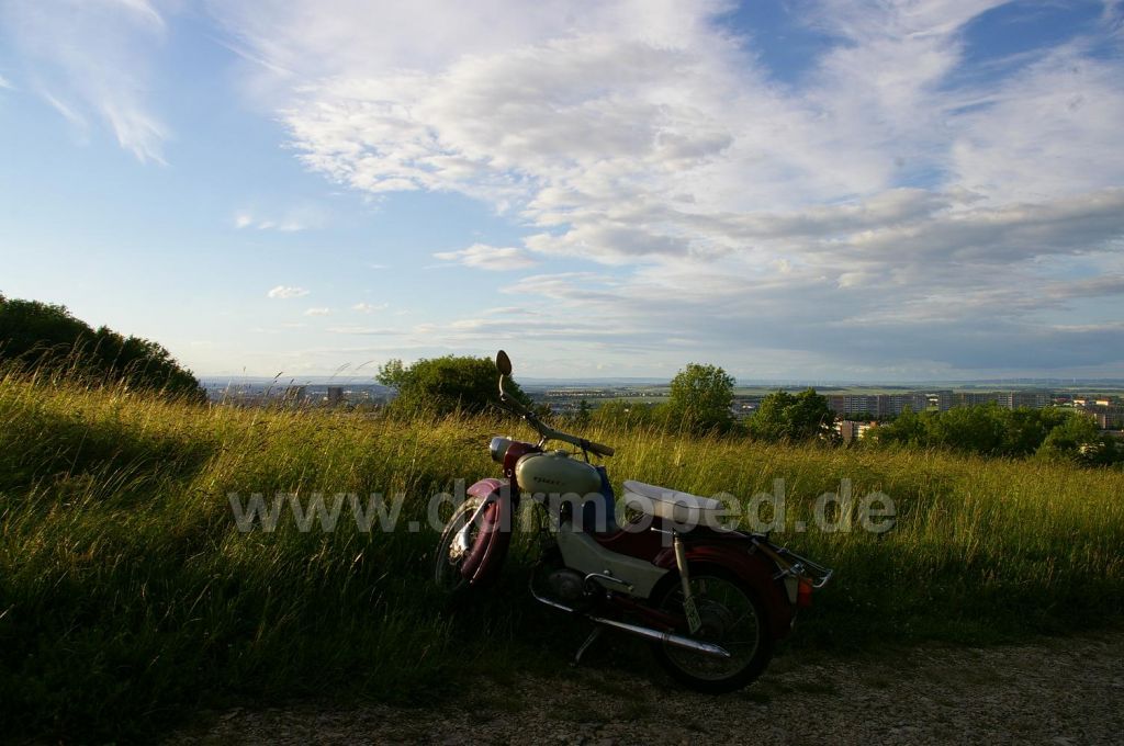

Hier nochmal im Bild, der kleine Kerl. Im Hintergrund Hainleite, Kyffhäuser und ganz schwach sogar der Brocken:
