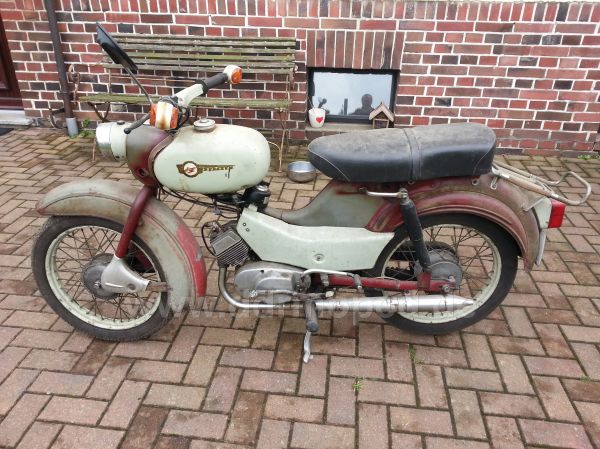

Hallo alle zusammen,
eigentlich wollte ich mir einen Spatz zulegen das meine Freundin auch was zum fahren hat wenn ich mit meiner 75er S50N fahr.
Zuerst sollte es auch nur ein Patina Aufbau werden mit konservieren aller Teile aber das steht jetzt stark in Frage.
Denn das Fahrzeug wurde in der DDR für einen einarmigen Mann umgebaut und demzufolge alle wichtigen Bedienelemente auf die linke Seite verlegt inklusive eines umbau des Motors auf Hygomatic.
Am rechten Ende des Lenkers befand sich noch ein Haken wo die Armprothese eingehanden wurde.
Und jetzt steh ich zwischen der schwierigen Entscheidung alles so zu lassen und nur vor Rost Schützen (der kaum bis wenig vorhanden ist) oder wieder auf den Original Zustand zurückrüsten mit einer Neulackierung ( mehrere Löcher in Schutzblech und Rahmen die davor wieder zugeschweißt werden).
Wenn die erste Option gewählt wird weiß ich allerdings auch nicht wie die Polizei auf den Umbau reagiert , klar ist es DDR aber halt nicht zugelassen.
Ich hoffe ihr könnt mir da bei der Entscheidung helfen.

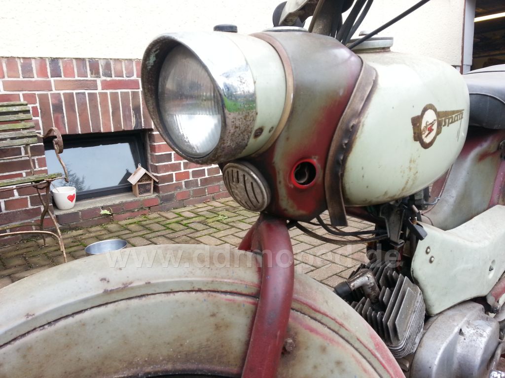

Geschrieben am: 30.09.2013, 07:47
Beiträge: 30
Mitgliedsnummer.: 5798
Mitglied seit: 27.08.2012
Hier mal der Zündschloß und der umgebaute Choke.

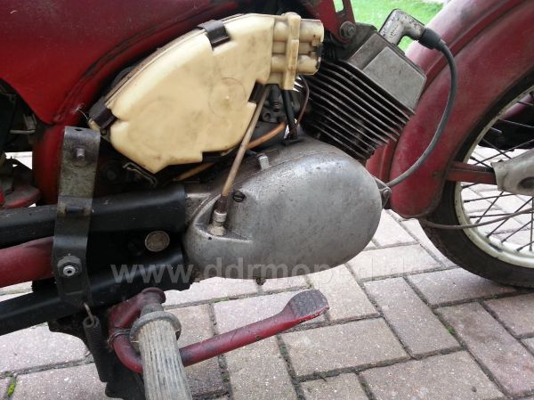

El Barto
Geschrieben am: 30.09.2013, 07:52
Beiträge: 30
Hygomatikmotor

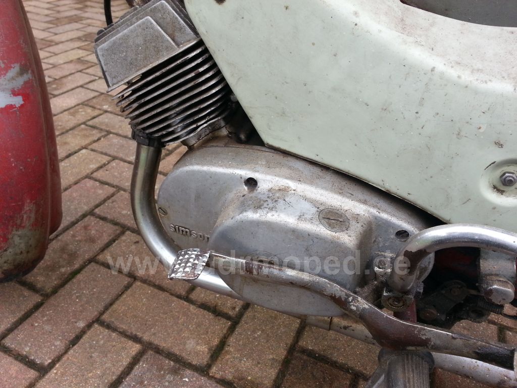

El Barto
Geschrieben am: 30.09.2013, 07:55
Beiträge: 30
Motor Limaseitig

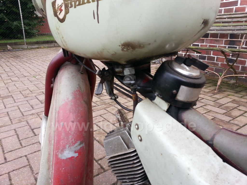

El Barto
Geschrieben am: 30.09.2013, 07:58
Beiträge: 30
Leider wurde der Lenker so umgebaut das ein S51 Schalterelement verbaut werden konnte.

Definitiv so lassen!
Es wäre schade, wenn die Geschichte des Fahrzeugs durch Rückbau abhanden käme. Mich würde noch interessieren, ob zu der Halbautomatik ein 3-Gang-Getriebe oder das 2-Gang des Spatz verbaut wurde. Letzteres kann ich mir beim besten Willen nicht vorstellen, dazu wären m.E. zu große Änderungen an den Getriebewellen nötig.
Hast Du noch Infos, ob die Sitzbank irgendwie "eingetragen" wurde oder nachträglich montiert wurde. Ein Zweisitzer scheidet ja aufgrund fehlender Fußrasten aus.
Mir stellt sich gerade noch die Frage, ob Du als "Nichtversehrter" das Gefährt so überhaupt im Straßenverkehr bewegen darfst? _uhm.gif

Na bestimmt ist das ein Dreiganggetriebe. Die Mühe, das umzubauen und dafür die Getriebewellen neu herzustellen, macht sich keiner.
Theoretisch wäre möglich, dass der dritte Gang dieses Motors gegen einen zweiten Gang vom M52 getauscht wurde, so dass er jetzt zwei zweite Gänge hat. laugh.gif
Technisch gehen würde das, macht abba wohl eher wenig Sinn.
Ich habe aber mal überlegt, ob man nicht vielleicht mal eine Getriebe-Antriebswelle für M54 Viergangmotoren, aber mit Fliehkraftkupplung für's DUO in Kleinserie herstellten könnte, damit die DUO's und Halbautomatikschwalben auch mit vier Gängen rumbrettern können.
Gibt's hier vielleicht zufällig 'nen Werkzeugmacher oder ähnliches, der sich opfert und mal eben 50 Stück davon dreht, fräst, härtet und schleift? wink.gif
Abnehmer in der Simsongemeinde gäbe es dafür bestimmt einige.
