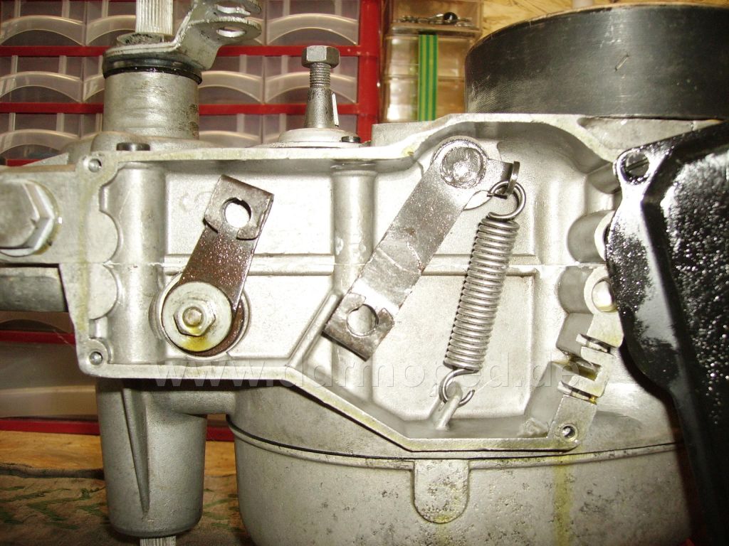

So, hier der Motor von unten mit der eingehängten Feder.
Gruß Mike

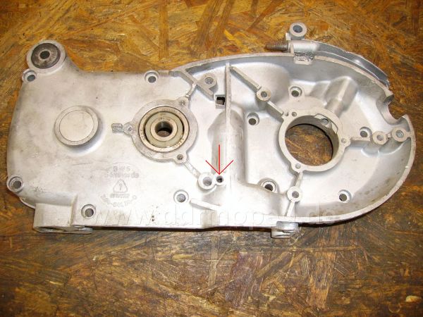

chrumi
Geschrieben am: 04.10.2013, 11:17
Beiträge: 503
Mitgliedsnummer.: 2218
Mitglied seit: 12.05.2009
Hier bei dem Pfeil gehört der Sicherungsstift hinein.
Den kannst du dir selber bauen, der muss bis hinten anschlagen mit dem Alugehäuse bündig sein und leicht rein und raus gehen. Gehalten wird der Stift vom Limadeckel.
Maße des Sicherungstifts 4mm Durchmesser und 24mm Länge.
Es gibt auch Gehäuse die diese Bohrung nicht haben, da ist ein anderer
Kupplungshebel verbaut.
Gruß Mike
