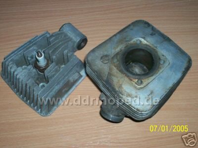

Konnte nun nach langer zeit endlich mal nen sperber Zylinder erstehen
Frage:muss ich mir jetzt ne neue kurbelwelle besorgen oder ist die des Sperbers
identisch mit der des Habichts und Star usw.
Und kann ich mein vergaser weiter nutzen oder is der des sperbers größer hmm.gif

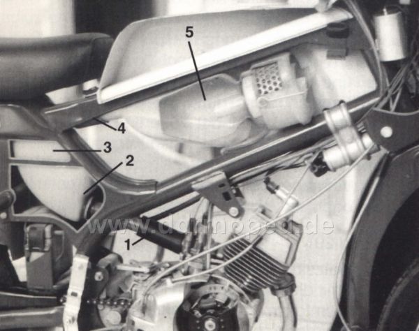

Wie sieht denn das mit dem luftfilter aus hat da einer ein bild

Da, bitte..
Quelle:
Erhard Werner "Simson Vogelserie"
Uwe Welz Verlag Berlin
ISBN:3-9804294-4-X
MfG. Christian M.
