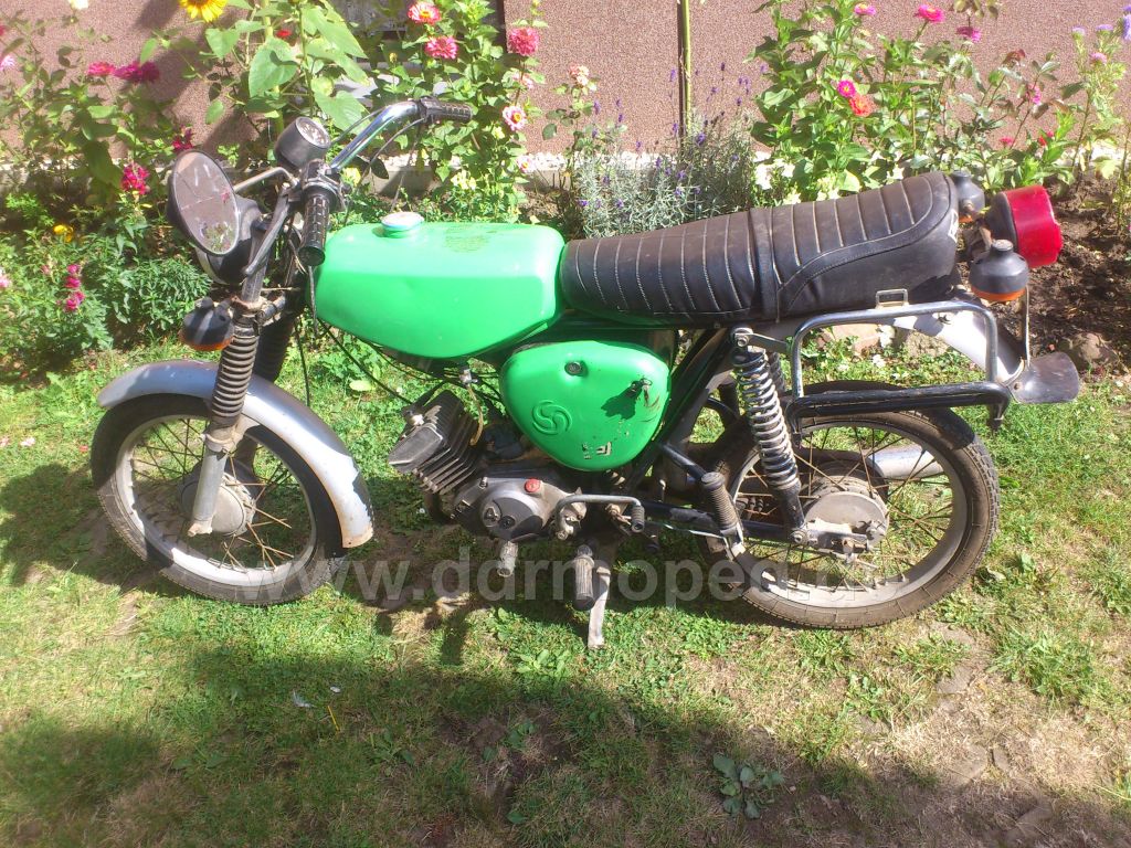

Hallo smile.gif Ich habe mir letztens eine etwas vebastelte S51/1B zugelegt und möchte mir diese zu einer richtig originalen S51/1 E umbauen. Sie soll ein richtiges Schmuckstück werden und richtig was her machen. Was muss ich bei diesem Umbau beachten, wäre auch sehr froh darüber,wenn ihr mir ein paar tipps geben könntet. smile.gif Nun wäre noch meinen erste Frage, ob dieses Projekt überhaupt realisierbar ist? Was mir schon bekannt ist, dass ich an den Rahmen eine Halterung für die Unterstreben anschweisen müsste und die ganze Geschichte mit Lenker und Auspuff.
Sind jedoch die Schalterkabel welche vom Lenker ausgehen länger, da der Lenker größer ist oder sind es die ganz normalen Längen? Hatte die originale Enduro auch Unterbrecherzündung oder eine Elektronikzündung? Hatten die Enduros auch Saftgrün als Lackierfarbe früher oder nur Silber? ...

ich habe eine s51/1e(1) keine ahnung genau ,ist nämlich bischen verbastelt.
aber die ori farbe war saftgrün ,ich würde einfach nur ne e-zündung einbauen dann hast du eine wunderschöne s51/1c1

Am Rahmen würde ich an deiner Stelle schon gar nicht rum schweißen. Damit erlischt sofort deine Betriebserlaubniss,das heißt bei einem Unfall bezahlst nur du alleine. Es würde auch schon reichen wenn du bei einer Kontrolle an einen fachkundigen Polizisten kommst. hmm.gif
Eine richtige Enduro ist eben so selten, weil es genug Garagenfuscher gab die ihre B,C oder N zur Enduro umbauen WOLLTEN. Oder eine originale Enduro total verhunzt haben. Nur eine originale Enduro ist auch eine Enduro. thumbsup.gif Ich würde dir empfehlen sie als C1 oder Comfort aufzubauen. Ist ein wenig Alltatstauglicher und sieht genau so gut aus.

Asso nja gut von der seite hab ich das noch garnicht betrachtet ... unsure.gif
Bloß auf meinem Typenschild steht halt bloß S51/1 und nicht irgendwie S51/1 B oder so ... Wäre das trotzdem so schlimm? Und eine Betriebserlaubnis hab ich sowieso nicht, die hätte ich mir eh neu machen lassen ....

Also bei den S51/1 steht sonst garnichts mehr weiter drauf. Man muss hier also nach der Ausstattung gehen um rauszufinden um welchen Typ es sich genau handelt.
Wenn du eine Enduro willst, dann besorge dir einen Enduro Rahmen oder gleich ein ganzes Moped, nur so wird das was ordentliches und ist auch für den Straßenverkehr zulässig. Ansonsten lass die S51 doch wie sie ist mach sie nur technisch fit.
Ich würde auch noch das hintere Schutzblech gegen ein ungekürztes originales tauschen und auf dem Tank sowie den Seitendeckeln wieder Wasserschiebebilder aufbringen. Natürlich die Teile vorher aufpolieren, dann schaut die S51 doch wieder top aus.
Ob Enduro oder Comfort, auf die Streben wirst du verzichten müssen,
wenn du den Rahmen behalten willst.
Den Enduro gab es auch in den Saftgrün,
Silber war halt die Standartfarbe.

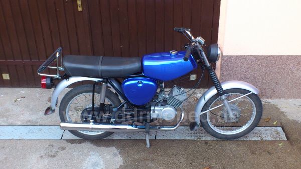

Ich bau nebenbei so als Hobby Simsonmopeds aller Art auf, hab auch schon ein Projekt (Restauration einer Simson S51N) abgeschlassen rolleyes.gif
Also ich habe mir das alles nochmal durch den Kopf gehen lassen ...
Und bin jetzt zum entschluss gekommen das ich meine S51/1 zum Comfortmodell ausbaue bzw. restauriere biggrin.gif
Ich glaube das mir dadurch viel Ärger ersparen bleibt und sie sehen auch klasse aus, wie ich finde ...
Könntet ihr mir vllt da ein paar eckdaten geben zu der S51/1 C, wie farbe und so wink.gif
MfG Florian
simson freak
Geschrieben am: 20.10.2013, 20:09
Beiträge: 537
Mitgliedsnummer.: 2746
Mitglied seit: 10.10.2009
Nimms mir nicht übel, aber eine Restauration ist das bei weitem nicht. Höchstens ein Aufbau. Restauration ist in meinen Augen wenn alles Original ist. Bei dir stechen einen schon sofort die fehlenden Abziehbilder,der Lack,falsches Schutzblechvorn,falsches Rücklicht,falsche Stoßdämpfer,.... Aber jedem wie es ihm gefällt.
Klar es ist nicht alles original, dennoch bin ich nicht vom Modell abgewichen und hab sie nicht unnötig verbastelt, wie manch anderer es getan hätte ... (Wie Motortuning, gekürzte Bleche usw. )
Und die Aufkleber hab ich absichtlich weggelassen da es nur den schönen Lack versaut hätte bzw. es nicht dazu gepasst hätte smile.gif
Dennoch bin ich der Meinung, dass mir mein erstes Projekt gut gelungen ist und es sich sehen lassen kann ... rolleyes.gif

Hallo Florian,
Hast die das Ding nach deinen Vorstellungen zu Recht gemacht.
Das habe ich an meinem TS/ETZ Gespann auch gemacht cool.gif
Eine Restauration ist ein Neuaufbau im Zustand, wie das Zweirad mal das Werk verlassen hat. Nur mal so am Rande biggrin.gif
