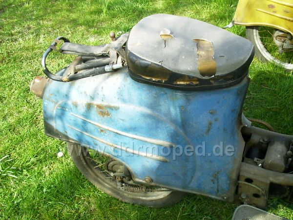

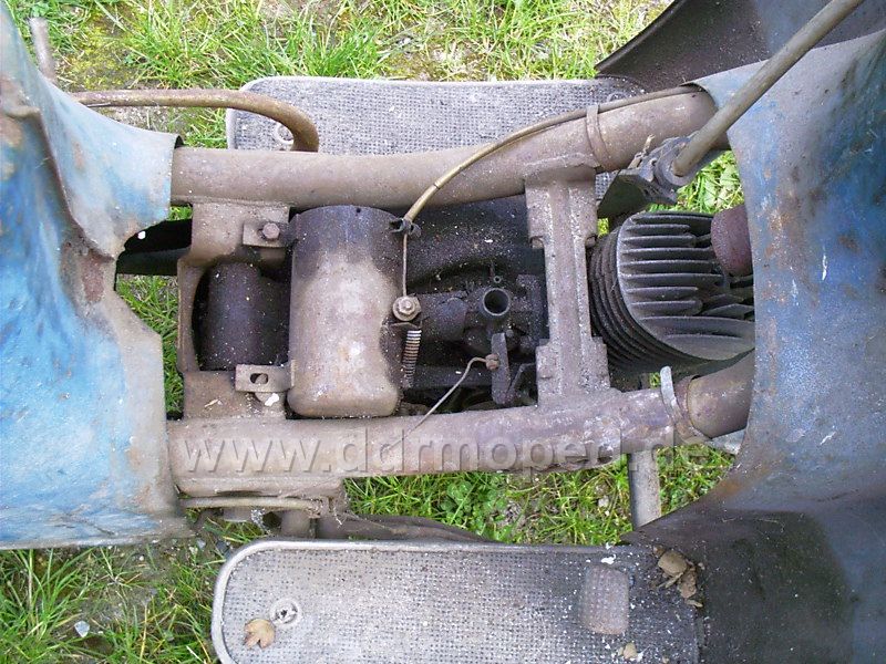

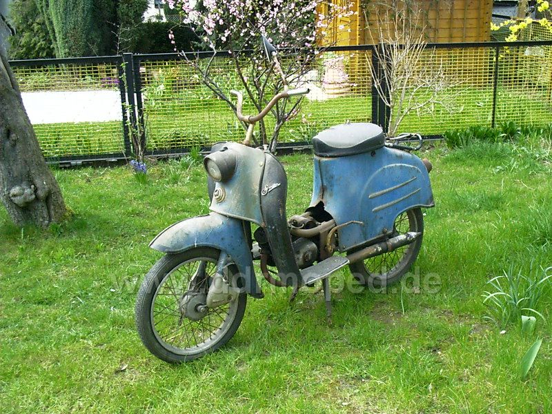

der eine oder andere kennt mich ja bereits aus der Essi-Ecke oder von diversen UT und Ausfahrten. smile.gif Ich habe mich nun endlich entschlossen, meine seit fast 10 Jahren eingelagerte Kellerleiche wiederzubeleben und da ich im Thema KR noch nicht so sehr bewandert bin hoffe ich auf die tatkräftige Unterstützung bzw. gute Ratschläge und Tipps der hier mitlesenden Spezialisten. _clap_1.gif Auch konstruktive Kritik darf gern geäußert werden. thumbsup.gif
Gekauft habe ich das Fahrzeug 2004 eher durch Zufall in der Bucht und es somit vor dem sicheren Gang zum Schrottplatz bewahrt. So richtig hatte ich damals keine Verwendung und daher wurde erst einmal alles zerlegt und auf dem Boden trocken eingelagert, später umgelagert, zwischendurch auch mal erfolglos zum Verkauf angeboten und dann im Kellerregal versenkt. Mittlerweile habe ich Gefallen an dem knuffigen Design gefunden und daher wurden die Kisten erneut vorgekramt. Nun soll das Teil wieder auf die Straße, aktuell gibt es für das Vorhaben keinen konkreten Zeitplan, der Weg ist das Ziel. cool.gif
Hier mal einige Bilder vom Zustand vor der Zerlegung, der KR50 ist Baujahr 1961 mit Rahmennummer 072035, Motor scheint auch der Originale zu sein, KBA-Papiere hab ich seit kurzer Zeit auch schon da. Bei Gelegenheit werde ich die Details noch in der KR-Liste ergänzen...
