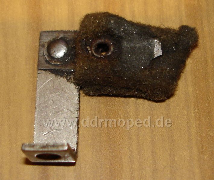

QUOTE (Tillk @ 17.12.2013, 20:32)
Der Nocken ist nicht übermäßig poliert, zwar glatt und ohne Riefen, aber doch sichtbar nicht so schön wie ein Original. Mal sehen ob es den Unterbrecher dadurch wegschleift.
Nocken und Unterbecher müssen sich am Anfang immer erst aufeinander einlaufen. Das ist normal.
Mal am Rande: So etwas wie auf dem Foto ist natürlich nicht normal. Hier hat sich der Schmierfilz soweit durchgeschliffen, dass bereits die Andruckfeder auf dem Nocken geschliffen und dort Spuren hinterlassen hat. Da diese Stelle schwer zugänglich ist, sollte man bei Reparaturen dort immer genau hinschauen.
