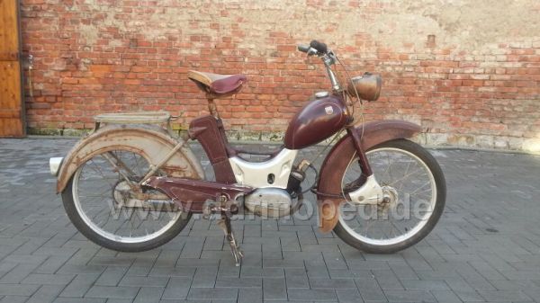

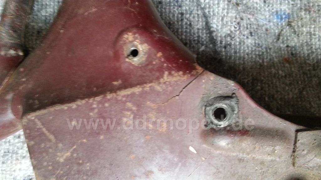

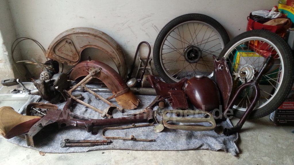

Nun ist es soweit . Habe einen SR2E gekauft .Baujahr 63 . Nach dem Kauf hab ich dann angefangen mich im Forum zu belesen (hätt ich vielleicht vorher schon mal machen sollen). Da gibts ja viele Details zu beachten wenn man den Originalzustand erreichen möchte . Hab ihn nun komplett zerlegt . Mir ist aufgefallen das der Rahmen angerissen ist . Heute hab ich einen 58 ger Rahmen mit allen Blechteilen (Schutzbleche ,Tank, Schwinge hinten , Gabel usw. ersteigert . Bin nun am überlegen ob ich ihn auf 58 baue . Nun meine Frage Was ist gescheiter ? 63 ger oder 58 ger ? Bilder folgen

Der Riss am Rahmen

Da reißen alle Rahmen irgendwann. Das mit ´63 oder ´58 musst du entscheiden, was ich so sehen kann, ist zum Aubau nach diesen Baujahren etwa die Hälfte dran.

Den Rahmen WIG schweißen ist kein Ding

den Rahmen lass ich auf jeden Fall schweissen ,selbst wenn ich ihn nicht verwenden werde .
Gruß vom Maik
Den Rahmen kann man auch E, MAG oder Autogen schweißen, völlig egal.
Der|Homer
Geschrieben am: 03.01.2014, 07:35
Beiträge: 552
Mitgliedsnummer.: 4976
Mitglied seit: 05.11.2011
WIG geht aber am schnellsten und saubersten. Gruß

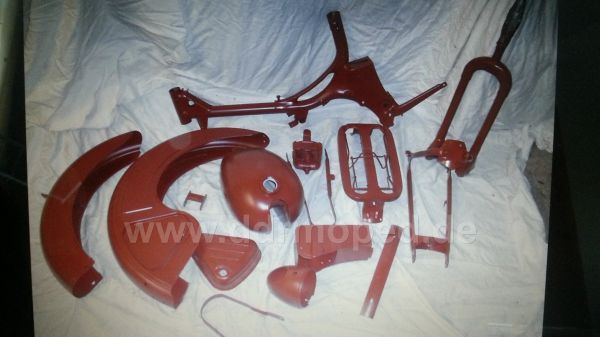

So hier nun die gestrahlten und grundierten Teile vom 58 er
Viele Grüsse Ben
PME-MailMSN
Rene´
Geschrieben am: 03.01.2014, 14:07
Beiträge: 1603
Mitgliedsnummer.: 5607
Mitglied seit: 21.06.2012
