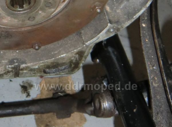

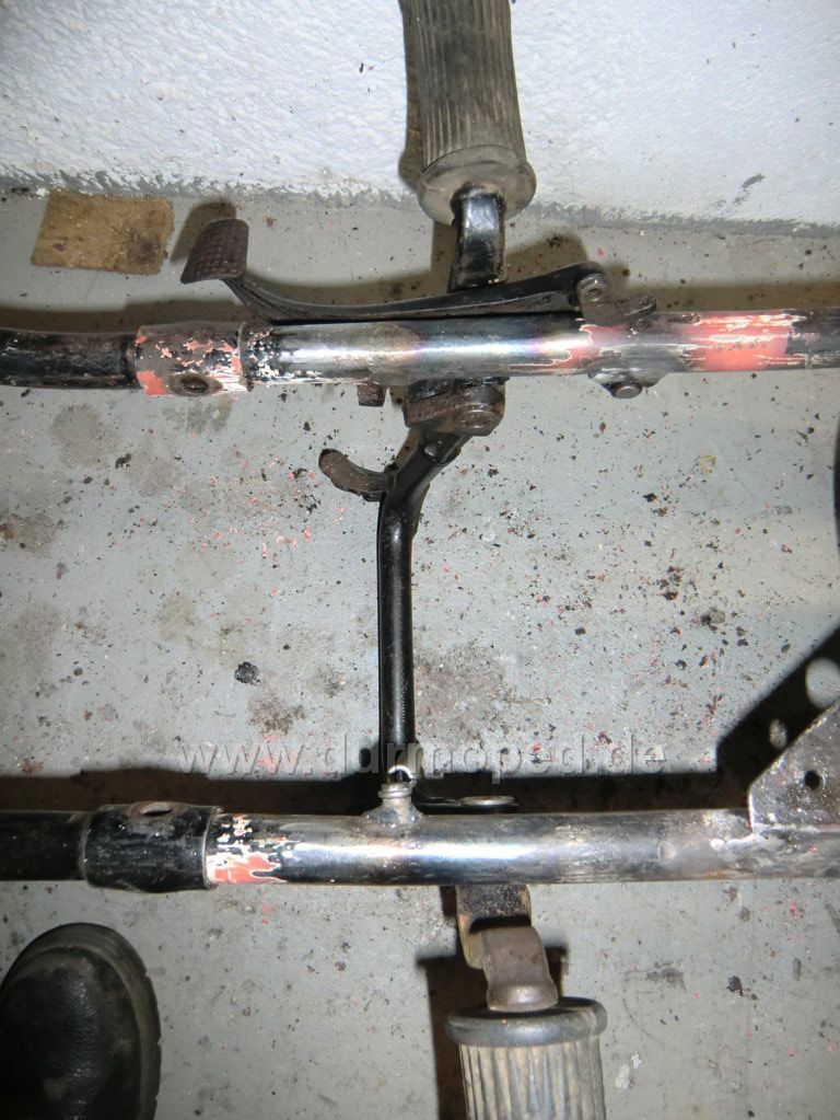

PS: kann mir jemand sagen wie der Kupplungszug am Rahmen unten zum Kupplungshebel verlegt bzw. befestigt wird.

Der Kupplungszug wird auspuffseitig an dem Rahmenunterzug vorn mit einem Kablebinder am Rahmen fest gemacht, und möglichst so verlegt, dass er nicht zu nah am Krümmer ist und dann unten beim Getriebe in etwa in das Gewinde geschraubt, was am Rahmen vorhanden sein sollte ;-)

Am Rahmen ist kein Gewinde oder ähnliches hmm.gif deswegen bin ich auch nicht ganz schlau daraus geworden wie der Zug befestigt werden soll.
Hättest du evtl ein Foto oder eine Skizze wie das ganze aussehen sollte.

hier kann man es oben etwas erkennen

mein rahem ist baujahr 58 und hat keinerlei aufnahmen für den zug unten im bereich der fußrasten oder bremse.
wenn ich wüsste wie das auszusehen hat und welcher abstand zum betätigungshebel benötigt wird könnnte ich selbst was bauen.

das ist einfach sowas wie ne lange Sechskantmutter, die da angeschweißt ist, glaube M8

perfekt, vielen dank.
muss ich halt was bauen.
