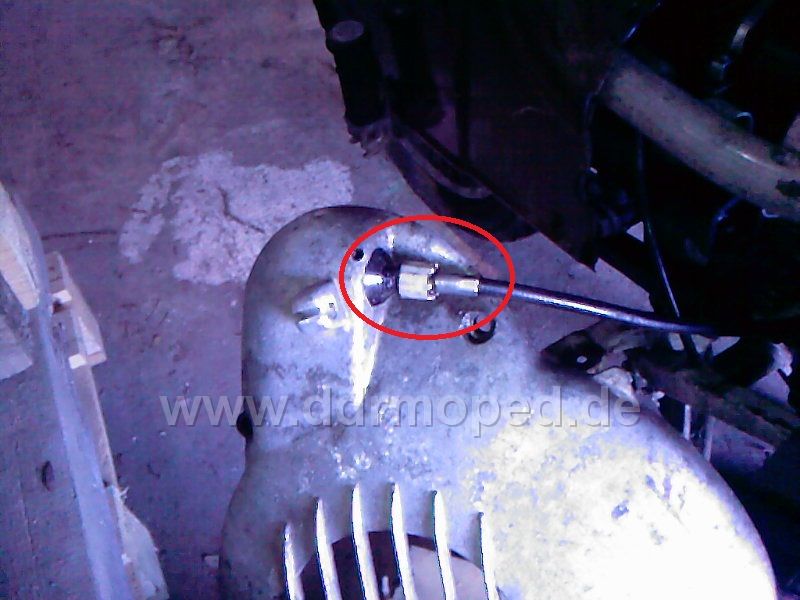

Hallo, nochmal hab den Zylinderkopfdeckel abgebaut und soweit so gut. Bei einen der 4 Stehbolzen hat sich anfangs auch nur die Mutter gedreht dann aber hat die sich nicht weiter gedreht und ich habe den Stehbolzen mit rausgedreht. Habe den Saubergemacht und ne Neue Mutter genommen und ist jetzt wieder schön leichtgängig. Nun die 1 Frage würde bei dem Rausgedrehten Stehbolzen unten etwas Schraubensicherung ranmachen und wieder soweit reindrehen wie auch die anderen drin sind, sind bei mir ca. 2,9cm. geht das mit Schraubensicherung? 2 Frage Was ist das(siehe Bild) und wofür? Bzw. Falls Bild nicht klappt ist am Schutz Deckel wo das Gitter für den Lüfter ist mit dran. Danke Grüße
Raphael |
Das auf dem Bild ist der Tachoantrieb mit der Welle . Zum Stehbolzen :Schraube den Stehbolzen wieder rein , das macht man mit zwei Muttern auf dem oberen Gewinde , die du gegeneinander konterst . Dann kannst du den Stehbolzen mit Gefühl festdrehen , anschliessend die Muttern wieder lösen. Da braucht keine Schraubensicherung bei . Wäre schön ,wenn du mit Vornamen unterschreiben würdest. Gruss, Raphael
