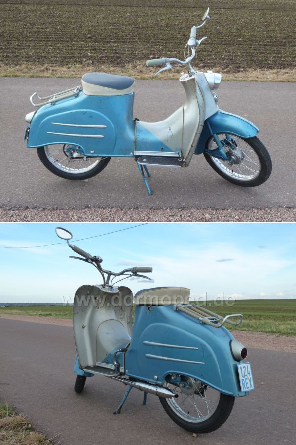

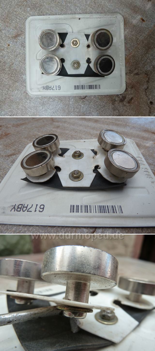

ich habe eine Lösung mit Hilfe von Neodym-Hakenmagneten gefunden.
Ist im Moment noch ein Prototyp, aber ich glaube entwicklungsfähig...
Man erspart dem Heckpanzer auf jeden Fall die Löcher.
Mit dem neuen Schild werde ich versuchen die Halterung noch etwas schöner zu machen.
Aber sieh selbst:

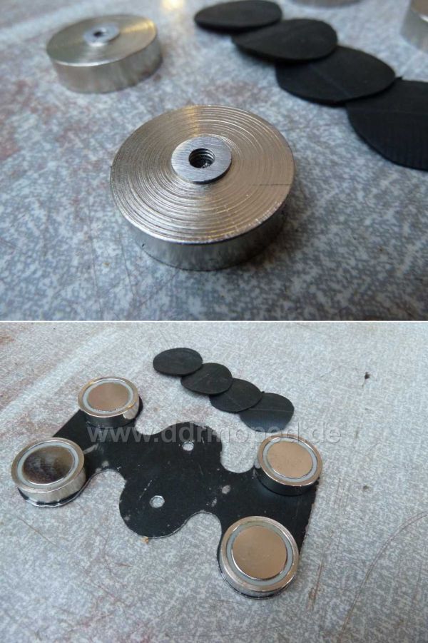

Aus dem zähen Plaste eines alten Farbeimerdeckels habe ich ein Stück ausgeschnitten, an dem auf einer Seite das Versicherungsschild und auf der anderen 4 Hakenmagnete ohne Haken angeschraubt wurden.
Die Form des Plasteteiles war nötig damit sich die Magnete flach an die schrägen Flächen der Karosse anlegen können. Zwischen dem Lack der Karosse und den Magneten habe ich ein Stück Gummi von einem alten Fahrradschlauch gelegt. Das soll das Scheuern verhindern und verhindert auch, daß die Magnete beim Fahren durch die Vibrationen nach unten abrutschen.
In der neuen Version werde ich einfach passende Gummiteile an die Unterseite der Magnete kleben. Das sieht dann sicher aufgeräumter aus.
Das Gummi zwischen dem Schild und der Halterung ist vielleicht garnicht nötig.

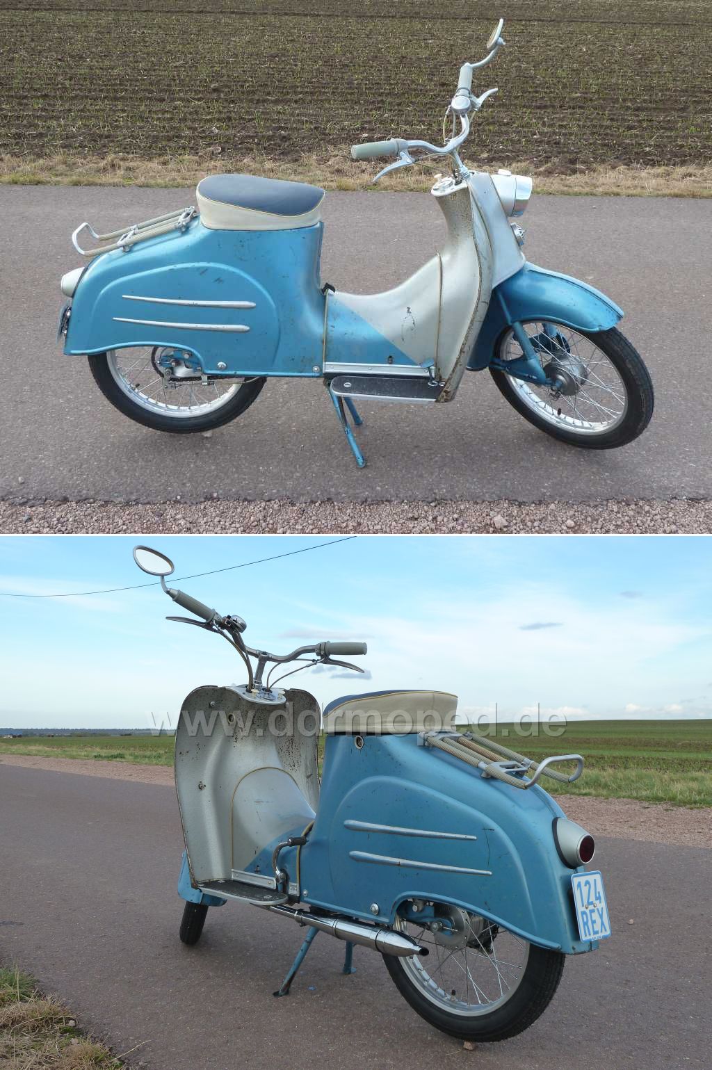

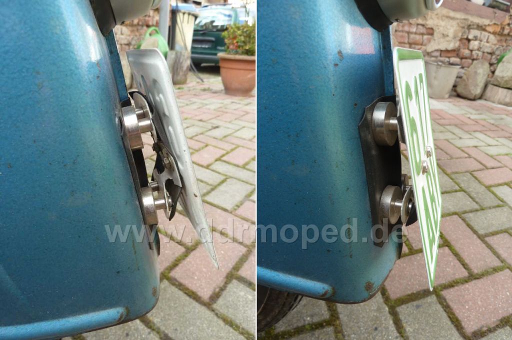

Von der Seite sieht es vielleicht etwas gewöhnungsbedürftig aus, vor allem weil die Magnettöpfe doch ziemlich hoch sind und dadurch der Abstand zwischen Nummerschild und Karosse recht groß.
Aber von hinten ist es Meiner Meinung nach optimal. Es gibt keine bessere Stelle.
Bisher ist das Schild mit dieser Kontruktion noch nie abgefallen, auch nicht auf Kopfsteinpflaster. Es ist noch nicht mal verrutscht. Vermutlich sind auch 2 Magnete ausreichend.

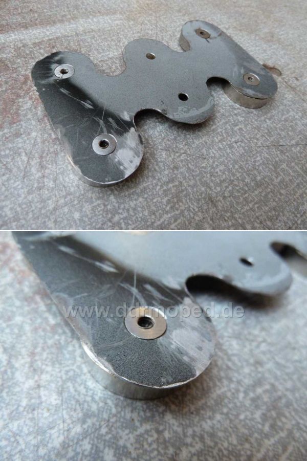

Wie angekündigt habe ich für das VKZ 2014 eine neue Version der Halterung gebaut.

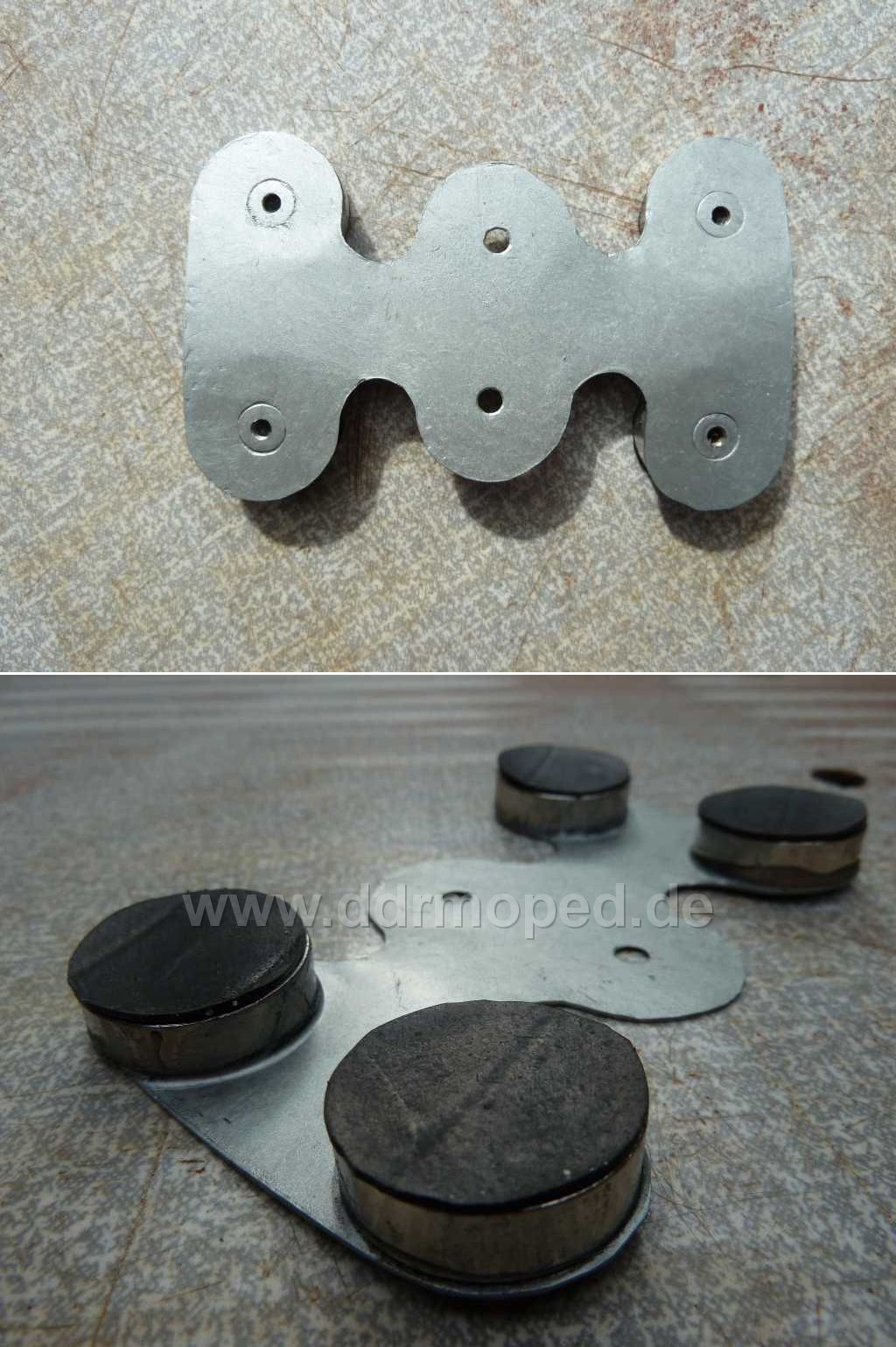

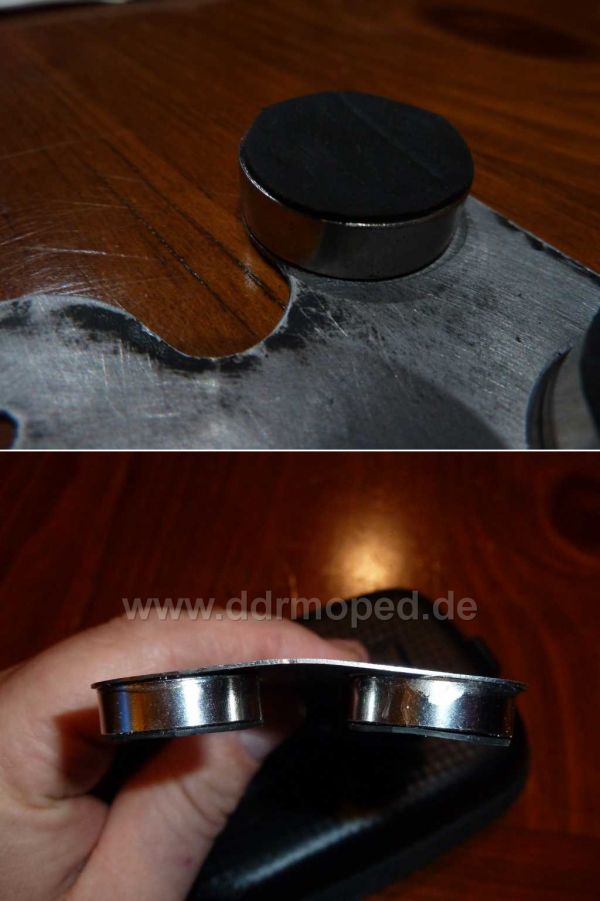

Zunächst wurden die Zapfen der Magnettöpfe gekürzt, so dass nur noch eine kleine Erhöhung übrig ist. Die Erhöhung ist so hoch wie die Stärke des Bleches mit dem die Magnete mit dem VKZ verbunden wurden (0,5 o. 0,8 ?). Das Blech wurde aus dem Gehäuse eines ausgedienten Sat-Receivers ausgeschnitten und mit 6 Bohrungen versehen. Ausserdem habe ich aus einem alten Fahrradschlauch 4 Kreise ausgeschnitten, die genau auf die Magnete passen. Ich glaube es gibt solche Magnete auch mit "serienmäßiger" Gummiunterlage.

Die Magnete habe ich in die Bohrungen an den Ecken der Blechunterlage mit "Endfest 300" eingeklebt. Macht einen guten Eindruck - ich denke das wird halten.

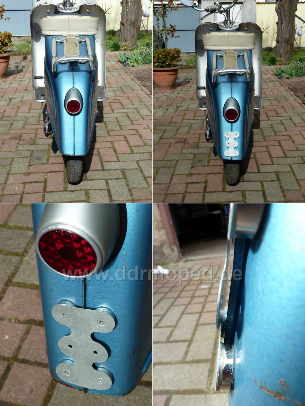

Die komische Form der Blechunterlage habe ich mir überlegt damit die Magnete sich flach an das Schutzblech anlegen können. Die Blechunterlage wurde dazu leicht gebogen.
Die Gummis wurden so an die Magnete geklebt, dass sie später zwischen Lack und Magnet liegen.

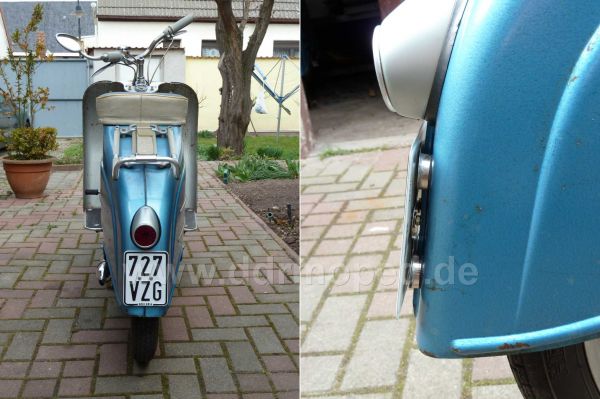

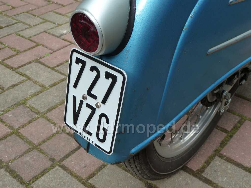

Am KR50-Heck sieht das dann so aus und hält sehr gut.
Das alte Blech bleibt unangebohrt.
Es ergibt sich ein angemessener Sicherheitsabstand von 3mm zur Karosse, so dass nichts scheuert oder klappert.

...nochmal mit VKZ
Auf jeden Fall eine Verbesserung zur 1.Version.
