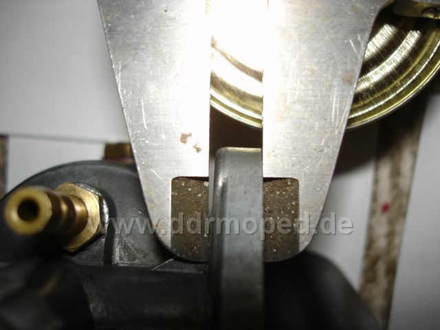

So, nun hier meine Variante zum Richten des Vergaserflansches. Es gibt eine Menge Vergaser, bei denen ist der Flasch so verzogen, das Abfeilen fast nicht mehr möglich ist. Dabei passiert es, dass die Flächen auf der Rückseite so schräg werden, dass beim Anziehen der Muttern die Stehbolzen schräg gezogen werden.
1. Auf dem Bild ist zu sehen, wie sich die Feilerei ohne vorheriges Richten auswirkt. Durch den parallelen Meßschieber ist die Abschrägung zu sehen:

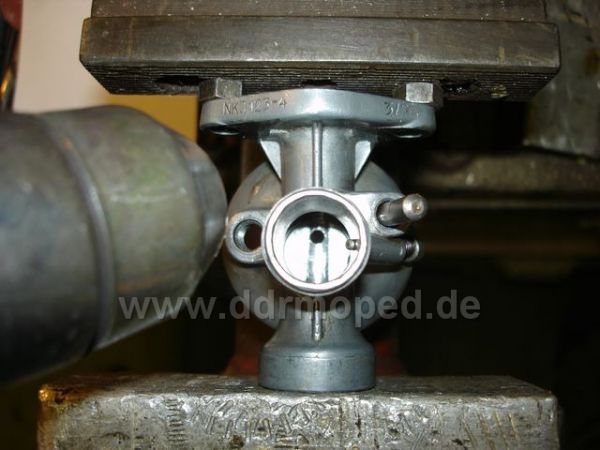

Beiträge: 8080
Ich spanne den Vergaser so in den Schraubstock ein wie auf den Bild zu sehen. Da der Flasch etwas überdrückt werden muss, lege ich jeweils im Bereich der Löcher eine Mutter M6 unter und erwärme das Oberteil mit der Heißluftpistole. Eine Kaltrichtung bringt nichts, da da das Gussmaterial nicht nach gibt. Durch die Erwärmung wird die Bruchgefahr reduziert, ausgeschlossen werden kann diese jedoch auch bei Erwärmung nicht zu 100%.
Wenn die richtige Temperatur (einfach drauf spucken; wenn die Spucke kocht, passt es) erreicht ist. drehe ich den Schraubstock so weit zu, bis der Flansch die Originallage erreicht hat.

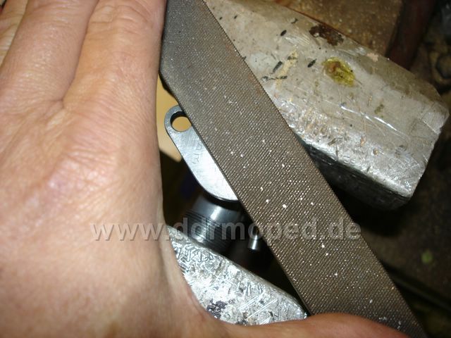

Beiträge: 8080
Nach der erforderlichen Abkühlung wird der Flasch mit einer Schlichtfeile im Kreuz so befeilt, dass die Dichtfläche wieder annähernd eben ist.
